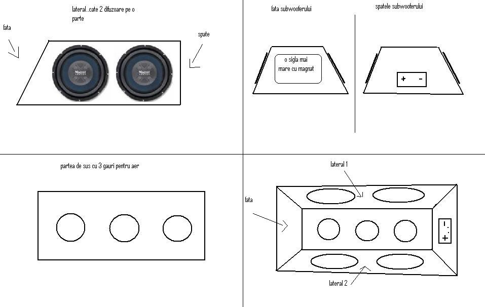

NoNameX
Data înscrierii: 22/Oct/2006
Mesaje: 155
Locație: In Sound
MesajTrimis: Dum Oct 29, 2006 11:10 am    Titlul subiectului: Răspunde cu citat (quote)
Vrea totusi sa stiu daca incintele la terminare sunt imbracate bine si de unde pot sa fac rost de niste margini pt ca sa nu se vada suruburile in care sunt prinse difuzoarele.
Vreau sa fie lucrat la detalii si sa arate ca o incinta adusa din fabrica ..
Poate cer prea mult...dar vreau sa iasa ceva frumos...
Cat despre incinta astept proiectul si pretul...daca nu un pret fix macar unul estimativ Shocked (imi este cam frica de pret)
Eu m-am gandit la ce care ocupa si mai putin spatiu..dar nus daca este bine ...In schimb dimensiunile raman la aprecierea voastra...
Embarassed Sa nu radeti de mine.nu stiu daca intelegeti ceva pentru ca nu am fost prea explicit
