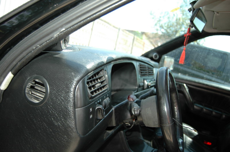

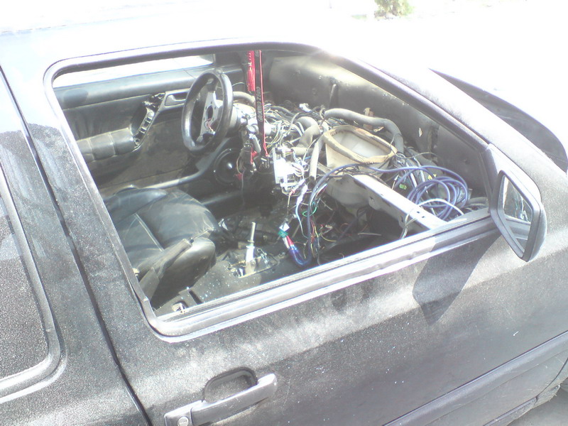

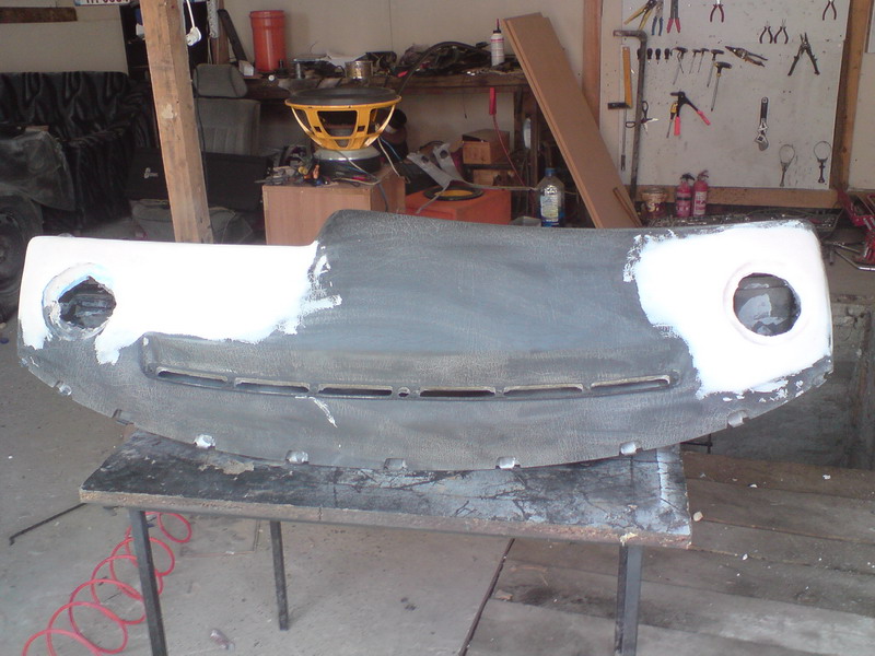

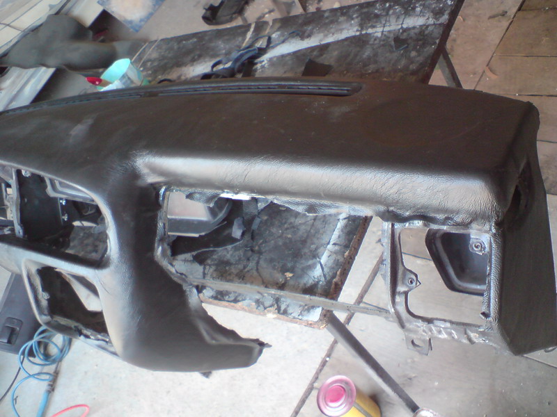

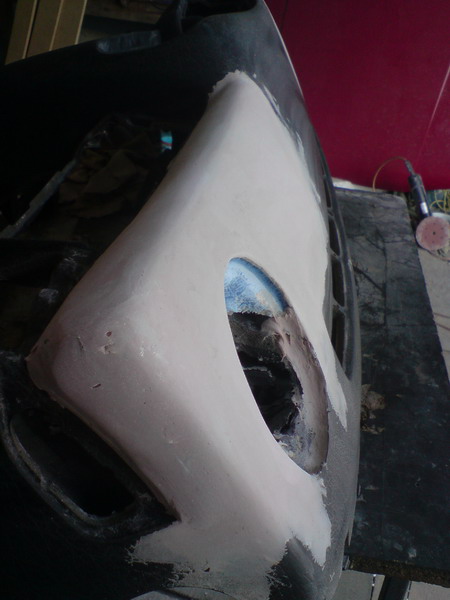

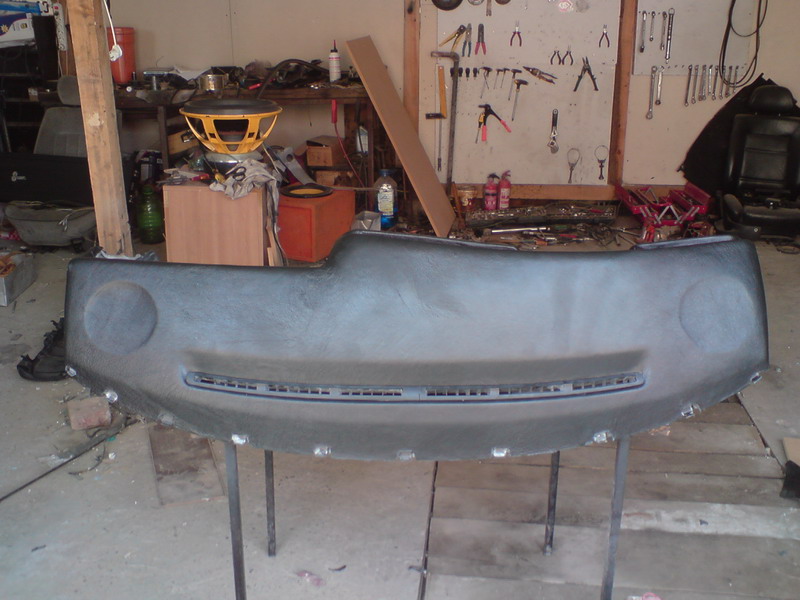

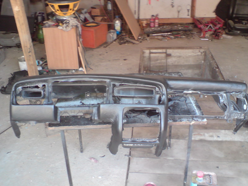

Modificarea bordului de golf a fost o mare problema
pt a alinia difuzoarele de medii pe aceeasi linie .

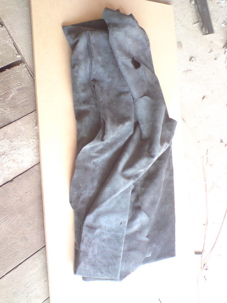

A urmat imbracarea bordului in piele .
Pielea de culoare neagra cu aceeasi textura cu ce-a originala a bordului, deci practic nu se vede nici o schimbare .
Tinand cont ca e prima data cand lucrez cu piele a iesit mult peste asteptarile mele .

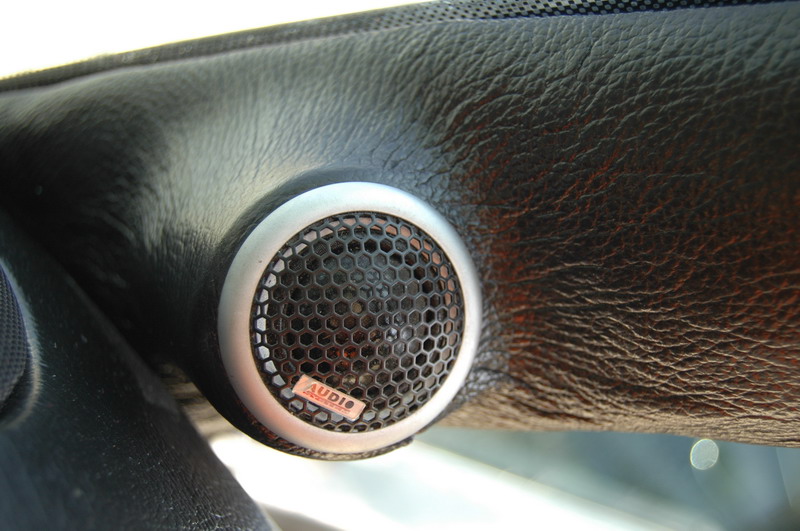

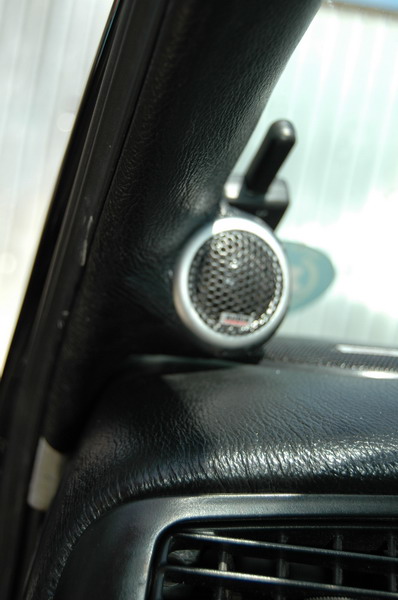

Am modificat si stalpi pt prinderea twiterelor + imbracat in piele

Arata super, felicitari:D
MesajTrimis: Mar Aug 17, 2010 9:47 am    Titlul subiectului: Răspunde cu citat (quote)
foarte fain ...
numai ca ai uitat pozele cu usile modificate 3 inele de mdf + fibra + insonorizant ...
si tapiseria stalpilor, in dreptul tiuterelor, partea de jos este putin zbarcita ...
vina materialului !? manoperei ... sau in timp se intinde ?!
cateodata arata putin mai bine pozele facute sub copac ...
ai de viata ... ( cui o vrea )
spor in continuare !!!

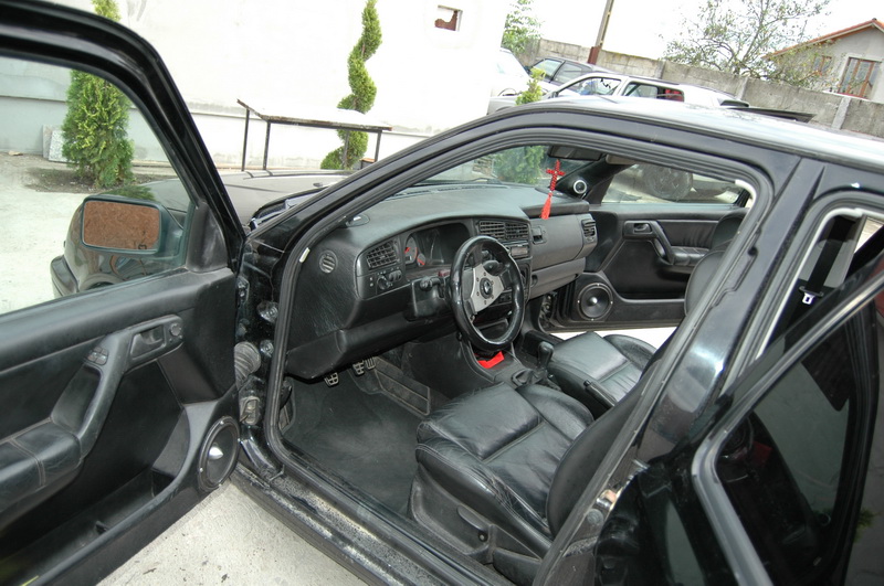

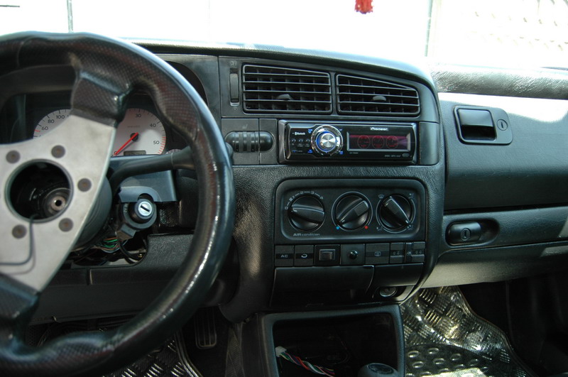

MesajTrimis: Vin Aug 20, 2010 10:24 pm    Titlul subiectului: Răspunde cu citat (quote)
cateva poze

un singur sfat imi permit ...
antena de la alarma ... care ai pus-o in spatele tw din stanga
i-ai putea gasi un loc elegant , sus , in spatele oglinzii , lipita tot pe parbriz ...
sau sus , tot pe mijlocul masinii ... dar lipita pe plafon, intre tapiserie si tabla , acest lucru neafectand in nici un fel undele radio ... !

a fost montata inaintea sistemului audio ...o sa vad ce-i fac ca nici mie nu-mi place acolo cu toate ca e recomandat sa fie pe parbriz si cat mai sus posibil

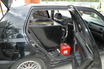

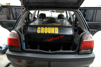

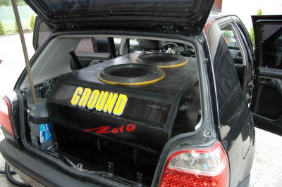

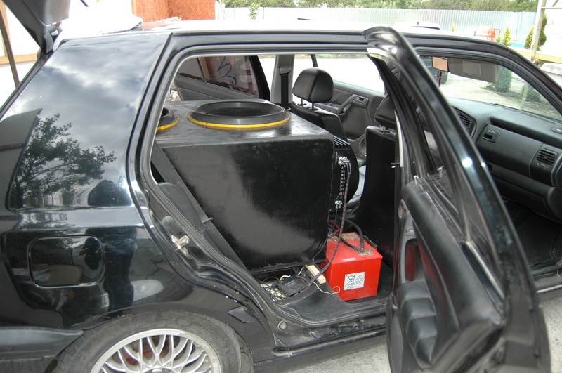

MesajTrimis: Mar Aug 31, 2010 10:06 pm    Titlul subiectului: Răspunde cu citat (quote)

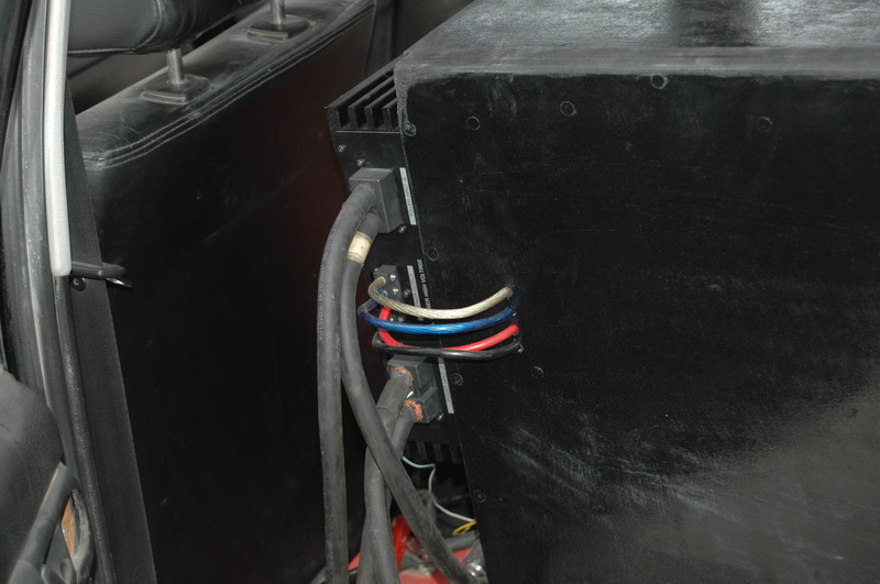

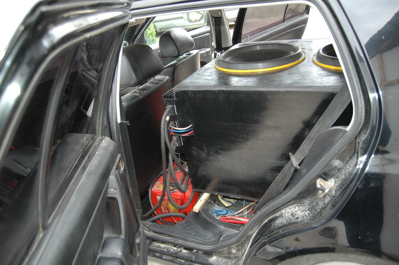

ultima zii cu haionu deschis
vine inchis aproape definitiv pt ca nu rezizsta inchuietoarea originala a masinii...
urmeaza finisajele estetica si de ascundere a cablurilor

MesajTrimis: Mar Aug 31, 2010 10:38 pm    Titlul subiectului: Răspunde cu citat (quote)
hmmmmmmmmmmm Frumos asa Very Happy chiar as vrea sa aud si eu Very Happy bafta

MesajTrimis: Mie Sep 01, 2010 9:14 am    Titlul subiectului: Răspunde cu citat (quote)
saracul golf... cre ca se scutura sin toate incheieturile
baga un filmulet sau poate mai multe sa vedem si noi cum sare tabla de pe masina.
am o sugestie...volanul ala nu prea e din peisaj supa ochiul meu.
oricum felicitari pentru ce ai reusit sa faci acolo.
ugod
Data înscrierii: 30/Aug/2008
Mesaje: 350
Locație: Timisoara
MesajTrimis: Mie Sep 01, 2010 2:21 pm    Titlul subiectului: Răspunde cu citat (quote)
nu prea inteleg ce are volanu
