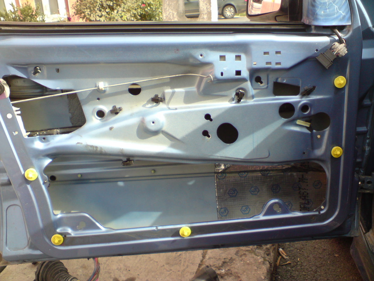

a ajuns mac mp 4000, l-am montat azi cam pe fuga din cauza vremii neplacute, a nins azi in timisoara...
primele concluzii:
usile stock de la dacie sunt mai bune decat usile stock de golf...
se simte nevoia insonorizarii...
multe de facut, prea putin timp si nici vremea nu ajuta

pai daca nu ma insel difuzoarele se prind pe fata de plastic la tine nu?oricum la tine intra super un sistem pe 3 cai,locul ala de inalte de fabrica gazduieste excelent o medie,testat si eu si suna super Wink

da da...se prind pe fata de plastic care zbarnaie ca dracu...n-are pic de bass usa asta Crying or Very sad
cam aia as vrea sa fac: mediile in locul unde vin tw din fabrica, tw pe stalpi si un midbas frumusel...
vreau sa copiez putin ce-ai avut tu prin masina Twisted Evil
dar toate astea sunt in plan pentru urmatoarea masina, nu as vrea sa investesc bani in insonorizari si alte matanii pentru ca vreau sa schimb masina in viitorul relativ apropiat...

cel mai usor lucru ce il poti face e sa tai plasticul din interiorul usii pe care se prinde difuzorul(ai grija sa nu distrugi locasul in care intra grila de plastic)si sa pui 1,2 inele de mdf direct pe tabla,asa sigur rezolvi o prindere buna la dif iar din exterior va arata ca stock dar ca si sunet sigur va fi mai bun,iar investitie practic zero(nu e asa de greu de facut doua inele din pal,mdf)putina munca,eu am observat ca pana acum la toti prietenii mei care s-au inspirat din experienta mea toti au sarit direct la nivelul mediu si nu apreciaza ce au reusit,dar cand te chinui ceva mai mult timp si iese cum vrei,sau macar mult mai bine decat inainte,vezi imbunatatirile dupa fiecare pas, te bucuri mai mult de ce ai.bafta

viitorul nu stiu exact cand o sa fie, da ma gandesc ca 300 lei cat m-ar costa o insonorizare medie la usi as putea sa-i cheltuiesc ( pierd ) ca o sa mai ascult muzica in masina asta cel putin un an, un an juma.
asta pe partea de investitie. Pe partea de munca o iau ca pe experienta Razz, urmatoarele usi o sa-mi iasa si mai bine Razz
providius a scris:
am mai discultat putin si cu adi despre cum as putea sa aranjez usa si dupa cum ai zis si tu cu ceva inele de mdf as putea sa prind difuzorul direct de tabla,fata de usa sa-l acopere si masca sa ascunda imperfectiunile Razz
eu numa pas cu pas pot sa fac investitiile pentru ca banii se fac greu si se dau usor Razz
multumesc de idei

tu cum crezi ca am ajuns si noi restul unde suntem,ca nu ne-a dat nimeni bani sa facem totul odata,incet,incet,eu de ex.usile mi le-am antifonat 2 ani Laughing de la primul strat de stinger ce l-am pus pe ele pana la cum sunt acum,si daca ar fi sa o iau de la inceput as face lucruri si mai adevarate cu mai putini bani dar asta e,din greseli invata omul,iar sa dau acum totul jos sa ma apuc din nou.....mult prea costisitor.bafta si rabdare Wink
Sigur merge facut asa ceva la usa de G3?
Mi se pare locul cam mare acolo si nu stiu daca te poti prinde cu inelele de tabla.

got that right adi,daca vrei poti,ca e mai greu decat la alte masini,de acord,dar se poate.....

Nu am zis ca e imposibil. Dar vroiam sa stiu daca ati facut asa ceva sau ati vazut la vreo masina.
Niste poze ar fi bune pt. inspiratie. Very Happy
