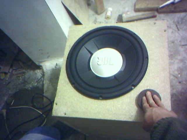

am reusit sa "croiesc" cutia pt 1202
volum interior 61 l (37x37x45)
ce port imi recomandati la vol asta?
orice sfat in legatura cu ceea ce trebuie sa mai fac imi este de folos(ramforsat,izollat,etc...)

@ o&g: sa stii ca incintele imense bass-reflex nu ar trebui sa permita miscarea excesiva daca sunt tunate bine. Prncipiul lor este de aducere in faza unda din spate cu unda din fata. De aceea la perfecta sincronizare la frecventa de tunare difuzorul de misca 3-4 mm. "incinta prea mare ar putea sa fe poate ceva de peste 500 L. 100L e o valoare "micutza". Iar difuzoarele cu sensibilitate mare nu au fidelitate buna (ma refer la cele ieftine) si nici nu coboara pana la 30 hz la nivel audibil, ele fiind pentru nunti unde nu conteaza ca tot basul este la 50Hz.
@kiri cauta tub de diametru de 10 cm diametru, si vezi ce lungimi au (min 25 cm lungime). Oricum cum ai tu dimesiunile tubul o sa stea langa perete, si-ti trebuie cu vreo 20 % mai scurt decat e simularea mea. .... vezi ce gasesti. Daca ncinta e bine construita nu trebuiesc prea multe ramforsari, iar interiorul e bine sa fie capitonat (iarasi vezi ce gasesti). Toate astea mananca volum interior, dar e suficienta cutia.

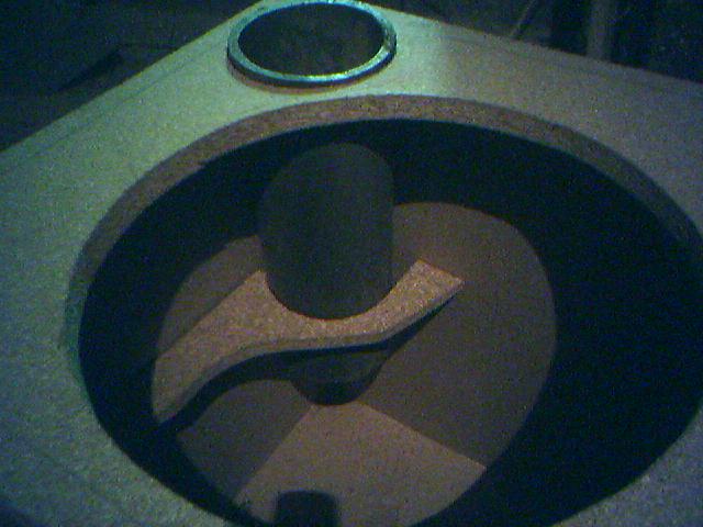

gata incinta .azi am probat-o.sunt aproape multumit dar nu multumit pe deplin.
tubul l-am facut de 30cm.pe simularea mea asta ar insemna cam 33hz.
l-am probat pe generatorul de frecv. din winISD.
de la 45-44 hz in jos "moare".
ce pot sa-i mai fac?

unde e amplasat wooferu ????
pune-l intr-un colt al camerei si eventual intoarce-l cu fata catre perete.

Dar pe muzica iti place cum se aude ? Daca simti nevoia de bas, ti-ar trebui un egalizator (accentuare pe bas profund).

bas am foarte puternic (tremura geamurile, sertarele ,tot)
dar nu e basul acela profund .
am auzit pe alte sisteme bas la volum mai mic dar mai jos ca la mine.
sunt piese care le aud mai bine pe casti(sony).
e o solutie sa mut tubul de reflex pe alta fata?sa-l mai scurtez,sa-l mai lungesc?
sa fac incinta mai mare?
dati-mi va rog mult o idee ca sunt dispus sa incerc tot.

eu as scoate in primul rand... raforsarea tubului bass reflex... mi se pare inutila....
