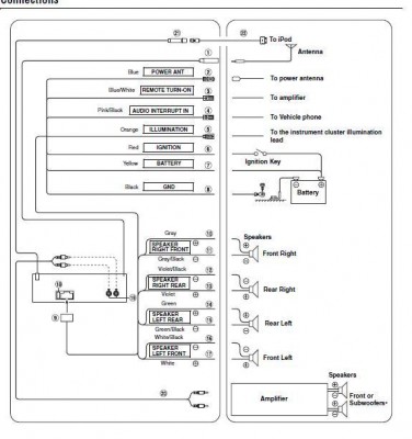

am fost la o reperezentanta opel sambata sa imi schimb boxele stock (portierele fata) de pe o astra classic cu Helix db 62.1 .
rezultatul a fost dezastruos: se aud execrabil fata de ce am avut inainte...inaltele se aud puternic pana la distorsionare iar bass-ul parca nici nu a fost inventat.
problema este ca cei din service au omis sa mai montele acele "filtre" sau crossover-e cu care vin boxele. s-au gandit ei ca daca firele sunt trase pentru tweeter inseamna ca filtrarea este facuta de cd-player (alpine cde-9870) dar abia acasa am vazut in carte tehnica (schita in atasament) ca din mufa de la cd-player pleaca numai "+" si "-" pentru fiecare portiera.
intrebarea mea este daca asta sa fie rezolvarea catre un sunet mai decent si daca stie cineva unde este facuta separarea firelor care duc la tweetere: in portiera sau in bord pentru astra classic?
multumesc

Nu stiu daca astra clasic are cross-over pe undeva. Daca mai ai tweeterele vechi, cred ca o sa vezi in spatele lor niste condensatoare mici.
Intrebare: aveai alpine-ul inainte de a pune helix? Si se auzeau bine?
Fara nici o indoiala trebuie puse crossoverele! Ai grija ca tweeterele se ard f repede daca au semnal nefiltrat!

Inverseaza polaritatile la medii. Intr-o masina nu e regula ca trebuie respectate polaritatile marcate pe borne.

@iooo,man Smile ,daca sigur ai verificat trasele pe unde sunt legate tw si mwf si nu sunt filtre deloc,adica sunt legate direct la iesirea HU,du-te fugutza peste ei inapoi si bagale x bine de tot ,pai ce mama dreaq .Presupun ca filtrele au ramas la ei ? Smile
Exista si varianta in care poate sunt legate,dar sunt inversate polaritaile sau si si mai bine,wfr sunt legate la iesirea tw si invers('ie' multi idiotzi,se poate orice Smile)
Pana una alta daca nu ai timp sa te duci si mai asculti la ele incearca sa inseriezi un condensator de 3,3-4,7uF pe un fir al tw(cate unul pt fiecare)
Asta daca vrei sa nu le afumi

tocmai ca nu stiu de unde se face separarea firelor: cei din service m-au dus in eroare ca s-ar face din HU dar cartea tehnica ii contrazice. nu am verificat traseul ca habar n-am cum sa dau fetele de la portiera sau bordul jos (daca stiam sa o fac nu cred ca ma mai duceam la ei Laughing )
filtrele au ramas la mine, nu e asta problema ci doar vreau sa intreb pe cei care au montat asa ceva daca au avut loc sa le puna in portiera pentru ca mi s-a sugerat sa merg cu firele de la boxe spre tweetere si sa las firele din fabrica deoparte.

Pentru banii astia, m-as duce frumos si as vorbi cu un manager, si as incepe scandalul. Sincer, iti recomand sa te duci inapoi. E completa bataie de joc.
Mai zicea cineva inainte: pune un condensator mic pe tw, daca nu poti, nu asculta muzica, pt ca o sa plangi dupa tweetere. Poate si dupa altele, cine stie ce impedanta ai u acolo.
