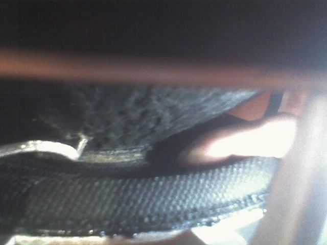

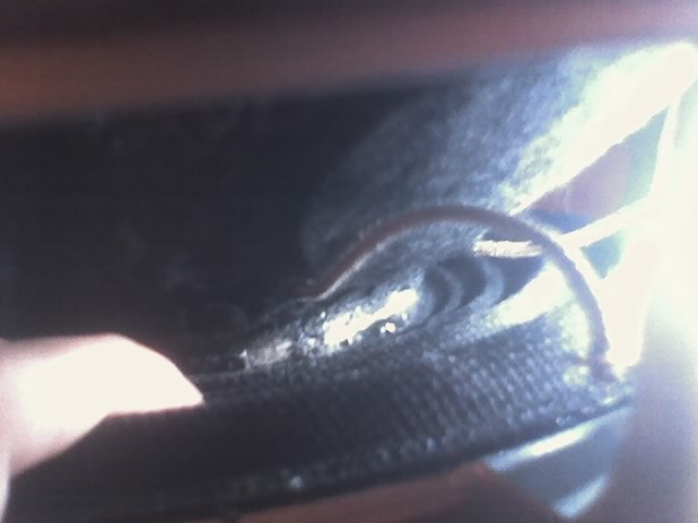

Am un subwoofer FI Q 12''. Problema pe care o avea era ca freca difuzorul cand il apasam putin...nu era bine centrat. am aflat si care e cauza... e desfacut stratul de sub membrana principala a subwooferului.
si asta il face sa nu fie atras uniform... si nu mai vreau sa dau in el ca sa nui stric bobinajul , de asta cer ajutor cuiva specialist in asa ceva, chiar firmei BE LOUD daca ma pot ajuta contracost.

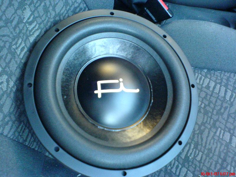

Acesta este subwooferul

sper ca ati inteles cat de cat...nu stiu cum sa fac pozele altfel...revin cu altele

Ma insel eu sau e cam dus spider-ul?

ceva de genu... dar intrebare mea este se poate face? bobinele sunt intacte... dar sa desfacut spider-ul sau cum se numeste... va rog un indiciu sau ... cum sa fac... e reparabil ?

Alex, acum vad pozele calumea. Exista o sansa sa-l pot face Smile

da, s-a desprins spiderul. se mai intampla. se rezolva cu lipici, dar nu cu super glue

S-a desprins spiderul de con. Pare desprins destul de aproape si probabil ai sanse mari sa iti invii difuzorul. Pana atunci incearca sa nu il mai folosesti si ai grija sa nu iti ajunga vreun gunoi, impuritate la intrefier prin ruptura respectiva ca atunci e mai grav.

se pare ca Scott de la FI AUDIO ma ajuta si imi va trimite zilele viitoare un recone kit Smile si se va rezolva problema , mai pe scurt e ca si nou din cate am inteles. sincer nu ma pricep la recone kit si nici ce contine acesta.Este gata de plecare reconele din U.S.A Smile
