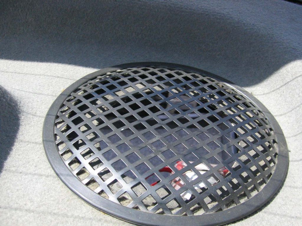

poti face o poza? nu stiu exact la ce te referi cand spui gaura spate...la tabla, sau gaura adaptorului.... ai avut difuzoare pe spate stock?
asta e gaura masurata, sau apare la tine si adaptorul?

deci ..am deschis portbagajul si am masurat...era mocheta aceea ....dak riidc de ea se ridica....deci nu are nimci...dekt locul unde e taiata tabla...are 12.5 cm .... !!!...fara adaptor fara nimic

atunci cu putina grija, intr-adevar poti pune fara adaptor, dar dupa cum spuneam, difuzoarele de 13 cm necesita o decupare de 11,5 maxim 12 cm. peste, deja ai surpriza sa nu poti izola fata de spatele difuzorului.

iar trebuie sa intervin.....gaurile la loganul meu (model ABS plus) sunt de 12,5...mai exact pentru dif-uri de 13. cum a zis si moga_mihai.
nu am avut nici un adaptor de plastic sub mocheta. Sau daca o fi avut l-or fi luat cei de la reprezentanta! eu asa am primit masina! fara!
faza cu acele inele care vin stock acuma o aflu!
deci omul nu are nici el adaptor...asa ca ori a luat plasa cu ele ori s-au prostit astia de la Dacia!
pe fata sigura are , si le poate da jos , si sa puna de 16,5!
