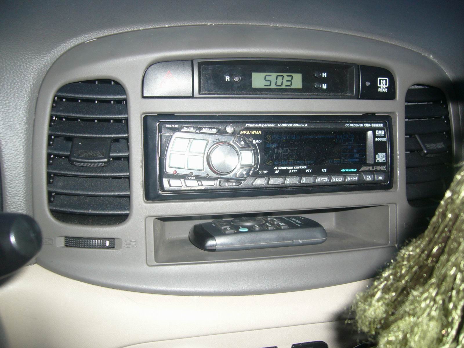

hu-alpine 9812 rr

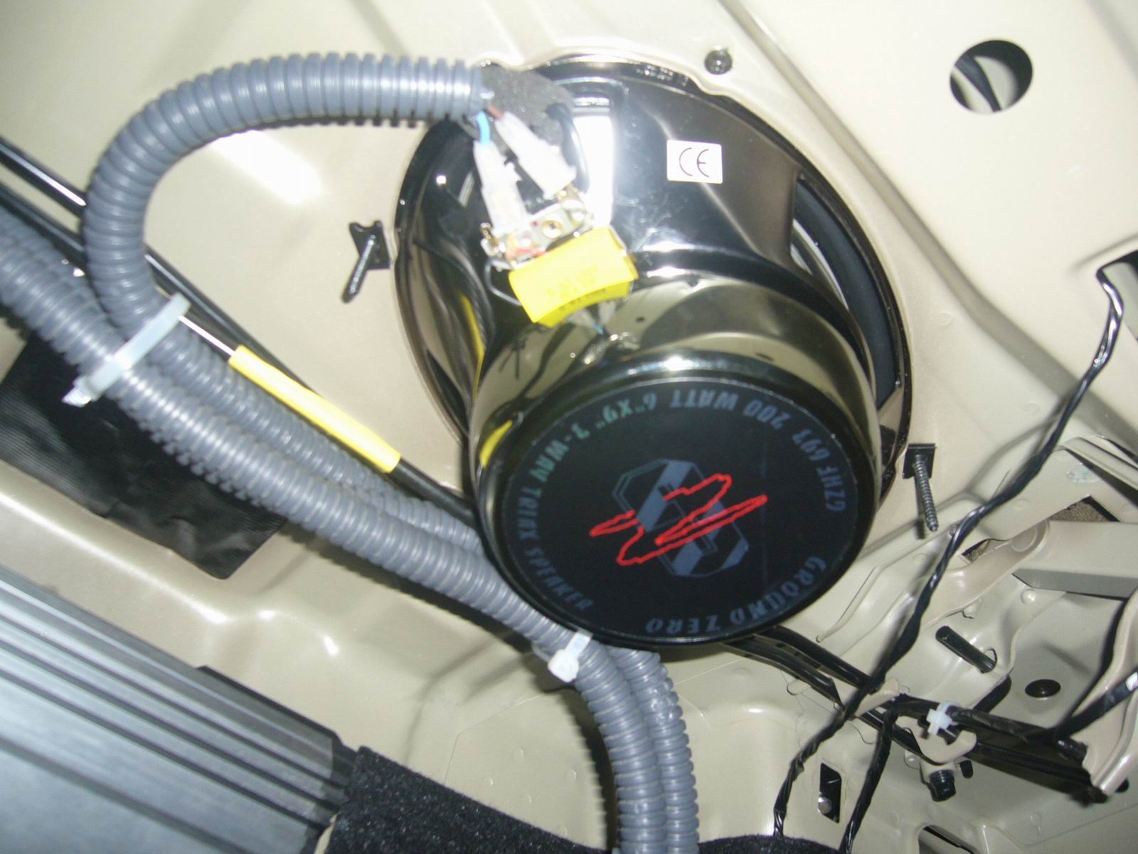

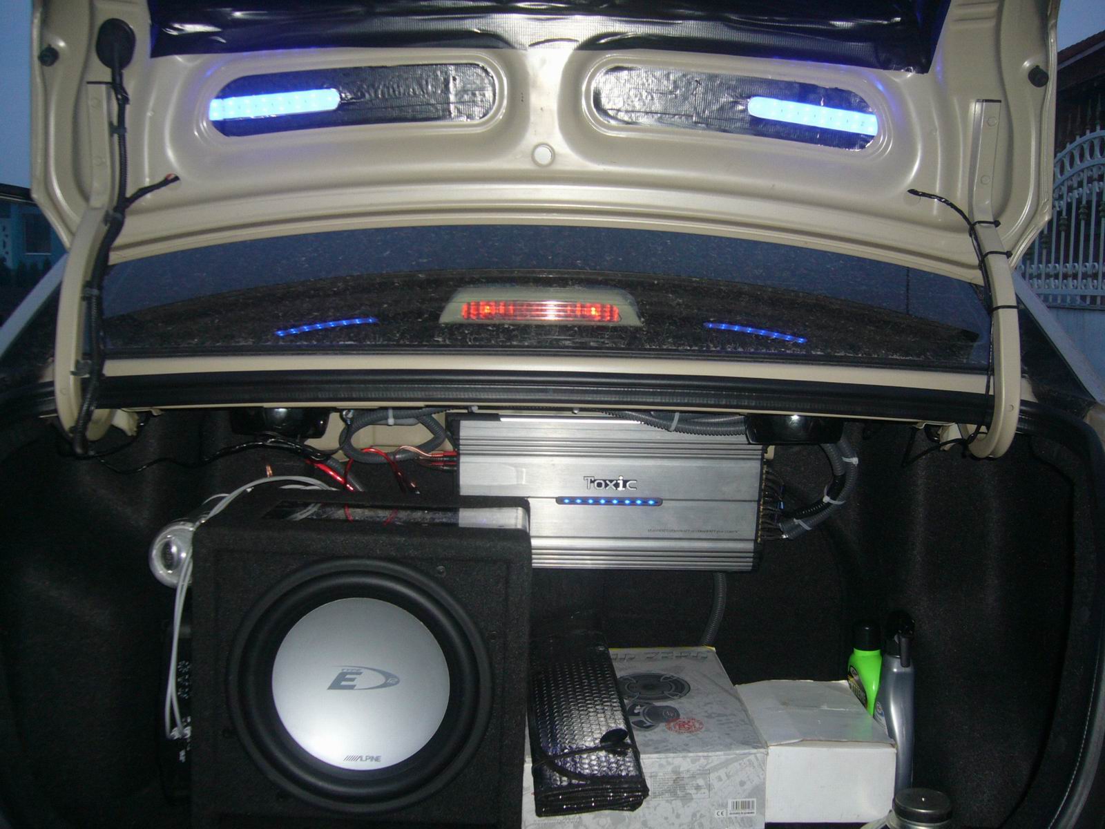

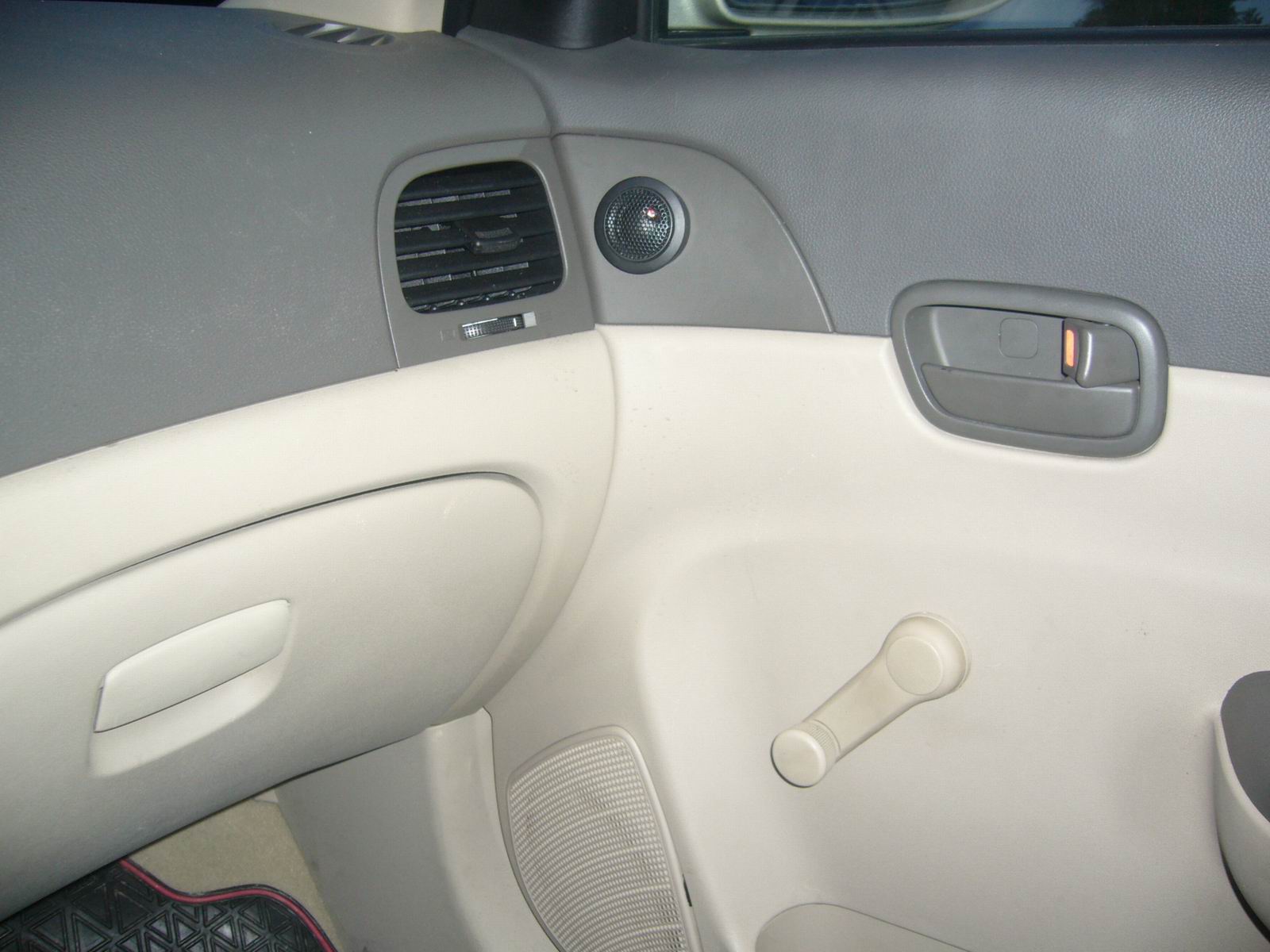

portbagaj si usi fata inzonorizate (standardplast)
difuzoare fata gztc165 titanium(crossovere) ,spate ground zero gzhf693(difuzoarele fata si spate sunt amplificate ).

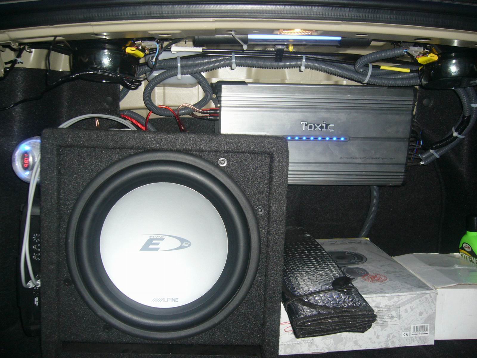

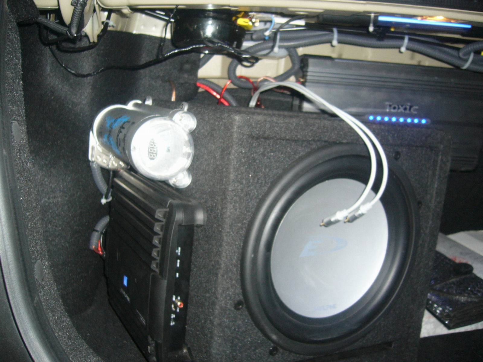

subwoofer alpine 250w rms cel cu fereastra aceea iluminata nu stiu exact modeleul
amplificator alpine mrp-m500 (monobloc ) 300rms
amplificator difuzoare fata si spate toxic tx 1600 (4x75 rms)
condensator ground zero 1.0 farad.

Trebuie sa faci 2 incinte difuzoarelor de pe spate. Ele sunt impinse si de sub-ul alpine. O sa isi depaseasca xmax-ul.
Sub-ul este asta Alpine SBE-1243BR.
In rest.. arata bine usa. Imi place ca nu se vad modificarile.

si eu care zicea-m ca terminase-m,am mai aplicat folia aceea si pe tablia unde stau difuzoarele din spate . ceva sfaturi ptr. aceela cutii ,cu ce ma ajuta , din ce material sa fie ce volum sa aiba .(numai scap de muzica asta:)) . o sa mai ma chinui sa le prind si pe astea de parca nu mmi-ar fi ajuns pana acum (ca am lucrat de unul singur).o sa pun poze si cu usa desfacuta ca mai am de aplicat material si pe fetele de usi (sunt din plastic si fac urat acum).

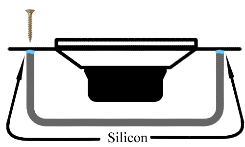

Partea buna e ca pana acum arata bine. Nu prea stiu ce volum sa aiba incintele, nu sunt parametri destui pt o simulare, poate te ajuta altii mai experimentati. Oricum, ca idee, cutia e ceva de genul asta:

cred ca o sa iau incintele de la o combina mai veche,(de prin 2002)sunt din pal si imbracate in ceva plastifiat negru ,cred ca se vor potrivi de minune,dar zi-mi cu ce ma ajuta toata treba asta ,xmax ce reprezinta (cursa membranei ), si daca se cunoaste ceva modificare la sunet ma refer ,spre mai bine?ca difuzoarele de pe spate sunt foarte galagioase (au un bass si un sound foarte puternic ) pe unele melodii nici nu imi dau seama daca mai merge sau nu subwooferul,cred ca il depasesc difuzoarele (sunt foarte multumit de ele ).
Uite... de asta nu se prea recomanda boxele spate la berlina. Ideea e ca in portbagaj ai un spatiu inchis (nu ermetic, dar destul cat sa se creeze presiune). Si aerul cauta sa "iasa" pe undeva. Difuzoarele tale spate sunt impinse de aerul care se comprima in spatele lor. (Uite, daca vrei sa vezi asta exact, scoate amplificarea de pe ele si asculta cu sub-ul pornit. O sa vezi ca se misca si fara a fi amplificate. Xmax-ul reprezinta excursia maxima a bobinei ( tu poti vedea conul cum se ridica un anumit nr de mm). Fiecare difuzor are un xmax si daca si-l de paseste, in mod logic se distruge.
yks2008 a scris:
Nu depasesc sub-ul decat pe inalte si e normal.
Dezavantaje. Masina berlina, 250W.. nu prea are rost sub-ul. Adik o sa fie foarte mica diferenta facuta de el (daca pui incinte la ovale). Ti-as recomanda, daca vrei sa vezi daca iti place cum se aude cu boxe fata amplificate, ovale scoase (scoase din polita) si sub.

super tare ideea cu foaia de leduri pt pozitie pusa in portbagaj Smile
ne spui si noua la ce ai conectato ? as vrea si eu sa imi pun..dar nu acolo, ci unde ai tu boxele ovale, ca niciodata nu am destula lumina in portbagaj .http://www.be-loud.ro/forum/download,id,4698.html
in rest.. imi place ca este aranjat totul, cabluri trase prin furtun Razz, amplificatoare prinse.. subwooferul stiu cum suna ca am avut si eu, dar cum ziceau si colegii de sus, trebuie neaparat sa protejezi ovalele facandu-le o incinta inchisa sub ele.

foliile de leduri sunt alimentate de la lampa portbagajului daca te uiti mai bine in poza este una mica dreptunghiulara si lumina galben de acolo am tras fire ptr banda accea cu leduri. se aprind numai cand se deschide portbagajul.ovalele cum am zis sunt foarte multumit de ele isi merita banii,chiar recomand .

salut stie cineva ce cablu imi trebuie ca sa pot sa conectez ipodul la apline 9812 rr am vazut ca are o intrare ainet ,acesta este ptr. a comanda magzie cd ,procesor de sunet ,sau se poate conecta si ipodul prin mufa aceea (este una rotunda cu cativa pini).unde pot gasi cablul si ce pot sa leg de hu cu acel cablu.

9812 nu este ipod ready, ii trebuie o interfata speciala, adica asta:
http://www.booster.ro/car-sound/accesorii-instalare/adaptoare-cd-player/alpine/kca-420i-2383.html

singurul player din generatia actuala comparabil cu 9812 la sunet si setari este 9887, si ala este 15 milioane. si tind sa cred ca amplificatorul intern al 9812 (4x60 v-drive) este mai bun decat cel de la 9887
ai un player foarte bun, un best seller Smile , eu consider ca merita sa-l pastrezi si sa investesti 300 ron in acea interfata.
