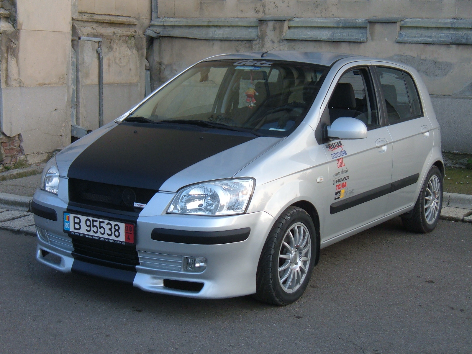

salutare! Ma cheama Radu si tot cautand informatii despre car audio am dat peste acest forum. sa-mi prezint si eu mashinutza si sculele care le am:
Hyundai Getz 1.3 benzina cu ceva tuning la exterior
Audio:
HU: Pioneer deh 5600Mp
Difuri: fata: Mac Audio Olympic series 16cm
spate: Mac Audio Olympic Gold ovale
Subwoofer: GZUW12x+GZUP12
Amplif: jbl 75.4
Pasul urmator pe care il voi face este sa pun inca o statie pentru subwoofer care sa-l excite cum trebuie, un condensator, schimbata toata conectica si de insonorizat portbagajul si portierele fatza cu aluband sau stinger roadkill. Va rog sa-mi faceti niste recomandari cu privire la cele ce voi adauga la sistemul meu audio.

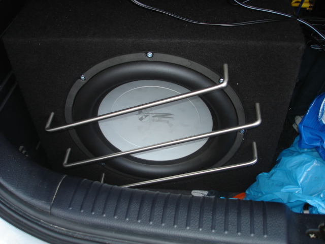

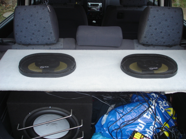

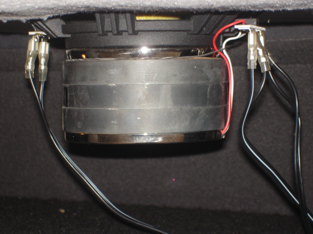

pai deocamdata alea de pe spate sunt pe statie si alea de pe fatza pe cdplayer. pai ashtept sfaturile voastre referitoare la statie, condensator si cablaraie. uite k mai pun acum nishte poze

eu as pastra 75.4 pentru difuri fata/spate (nu prea sunt de acord cu amplificarea spatelui mai ales cu sub in portbagaj, in timp ce fata ramane neamplificata. sunetul trebuie sa vina mai mult din fata decat din spate pentru o auditie de calitate). pentru sub...parca are 2 bobine de 2 ohm nu? sau 2 de 4? daca are 2*2 ohm, mergi la 1 ohm 1000W pe http://www.be-loud.ro/produse/Amplificatoare/MAGNAT/RX/
daca ai 2*4 ohm, mergi la 2 ohm 1000W pe: http://www.be-loud.ro/produse/Amplificatoare/JBL/GTO_1201.1/

subul are bobinele 2x4ohm. evident ca 75.4 il pastrez pt amplificarea celor 4 difuri din interior. dar ce zici de statia asta: http://www.ground-zero-audio.com/english/08_ha2350x.htm , si asta: http://www.ground-zero-audio.com/english/08_ua2225sq.htm

subul tau nu e asta cumva? http://www.ground-zero-audio.com/english/05_uw12.htm
pai in cazul asta, e pacat sa-l amplifici cu amplificatoare de 400-500W rms. tie iti trebuie un monobloc (neaparat monobloc, pe 2 ohm) cu o putere RMS (nu max) de macar 1000W.
tot http://www.be-loud.ro/produse/Amplificatoare/JBL/GTO_1201.1/
consider ca e potrivit. si crede-ma...pentru subul tau nu e o investitie mare. pentru un GZ de la Uranium s-ar merita si un http://www.be-loud.ro/produse/Amplificatoare/JBL/BPX1100.1/ Very Happy . deci tine minte....sa scoti totul din subul tau, iti trebuie un amplificator cu o putere de cel putin 1000W rms la 2 ohm.

da, am studiat si eu problema si cred ka jbl 1201.1 are cel mai bun raport pret/putere. mdah, sigur skot untu din dif cu ampliful asta:D la cate de mica mashina cred ca o sa sara cupola:D

cum a spus si asus ar fi mai bine sa ti amplifici difuzoarele din usi.
cat despre amplifu jbl ,ar scoate untu din difuzor insa cred ca ti va trebui un condensator mai mare de 1 F.
si ceva cabluri groase ca la 2 ohmi suge amplifu mult curent.
