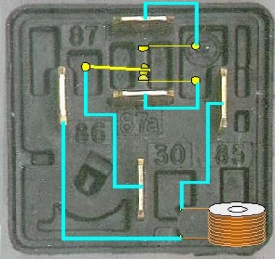

un releu e simplu de pus. poti folosi unul de dacie, de faruri de exemplu, e destul de puternic sa duca consumatori mari. au 4 (unii au 5) pini. toate releele au pinii numerotati, 85, 86, 30 si 87 (87a in cazul in care e al 5-lea pin). firul remote il legi la pinul 85, la pinul 86 pui -, pinul 30 pui + continuu, pinul 87 va duce la + ventilator. cand pinul 85 va primi + (de la remote), vei avea + la ventilator. bineinteles, ventilatorul va avea - pe firul negru permanent. + continuu poti lua de la + amplificatorului.
schema este din link-ul dat de dividivus
