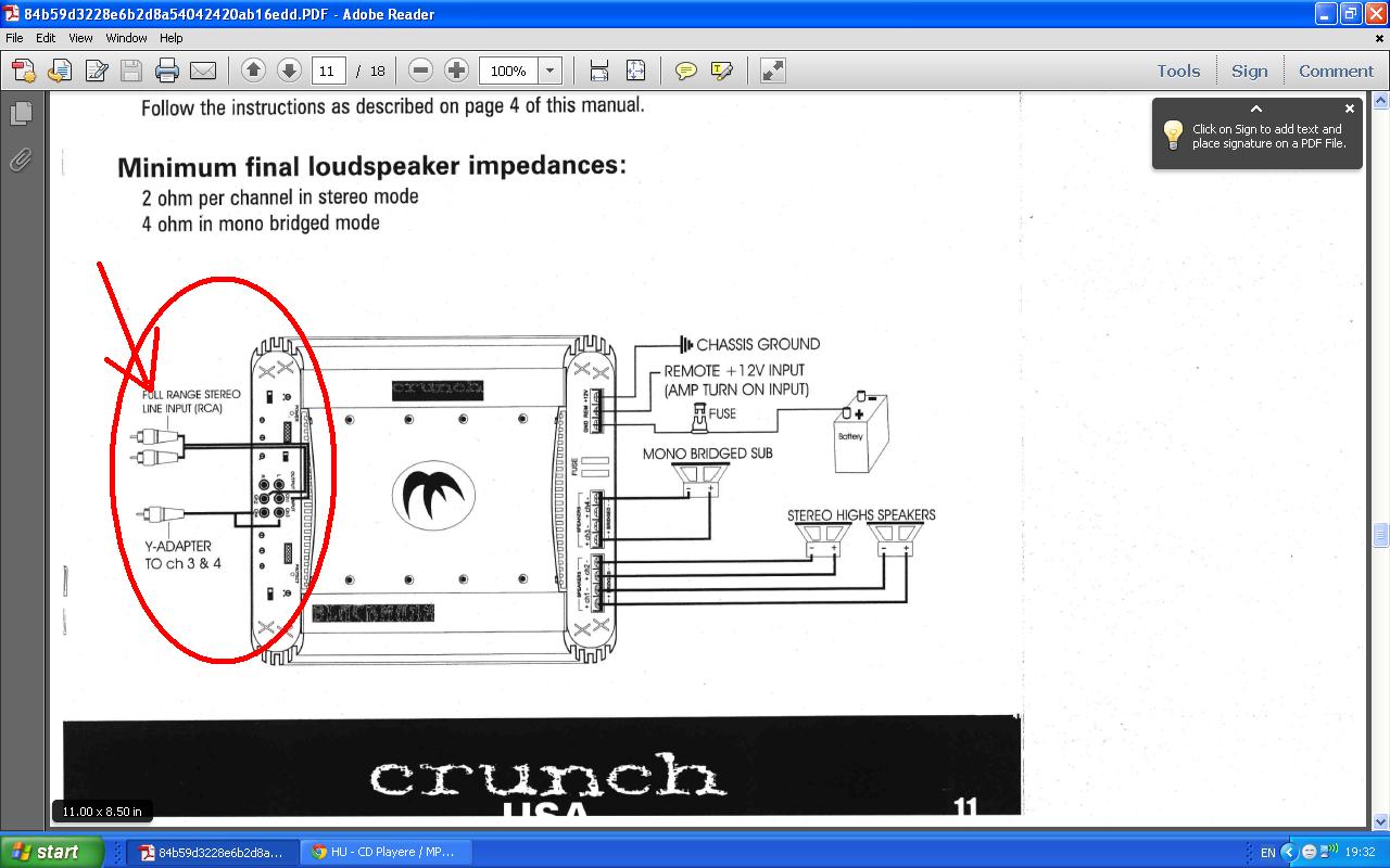

MesajTrimis: Mar Mar 27, 2012 7:40 pm    Titlul subiectului: Răspunde cu citat (quote)
imi poate spune careva ce fel de RCA mi'ar trebui acolo in imagine?sau sunt 2 set'uri?
 Filesize:  123.71 KB

kiar nimeni nu ma poate lamuri cu acea imagine ????? Question

MesajTrimis: Vin Mar 30, 2012 12:00 pm    Titlul subiectului: Răspunde cu citat (quote)
da bn dragi ''audiofili'' ca vizualizati insa nu spuneti nici unu nimic..oare sila e prea mare sau sunt necunoscut printre voi si nu are rost sa va bateti capul...?????

lucian_24 a scris:
salut guvernatoru dupa cum am vb la telefon si tiam explicat cum sa faci..treaba sta in felul urmator...in amplif din cate ase vede in poza ai un out si 2 input...adica input canal1 cu canal2 si canal3 cu canal4..si outul e daca vrei sai dai semnal la alt amplificator....mie miai zis ca pleyerul tau are 2 preouturi bun..iei 2 cabluri rca cu unul te duci din pleyer in canal 1cu2 iar cu celalalt tot din pleyer in canal 3 cu 4....ai zis ca canalul 3 cu 4 vrei sa il legi in bridge pt woofer ...legi plusul de la canal 4 cu minus canal3 si asa il legi in bridge wooferul si 1cu2 pt medii ...si asa iti vei utiliza toate canalele sper ca am fost destul de explicit....sa ma suni cand ridici coletul cu cablul de alimentare
Ai primit rezolvarea pe forumul vecin....
