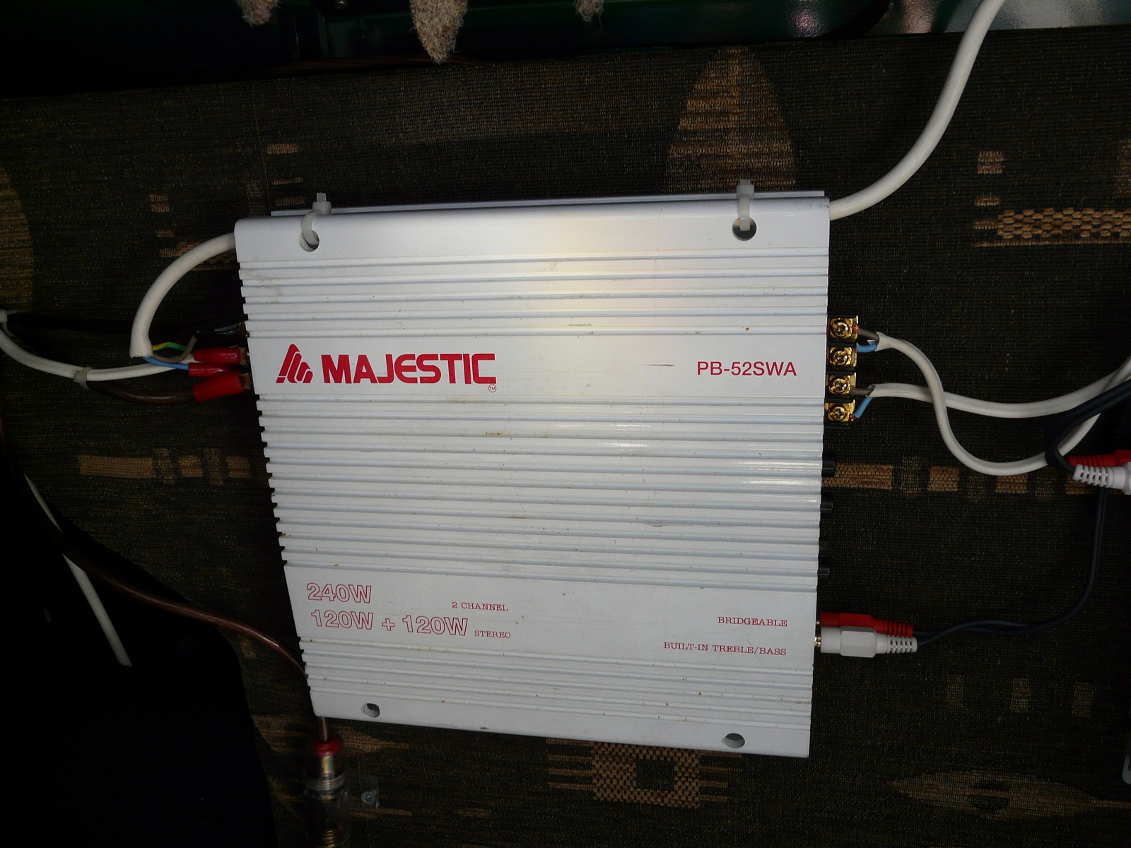

Spune-mi te rog ca glumesti cu alimentarea la ampliful Majestic si cu grosimea cablului ce vine din fata ...

MesajTrimis: Mar Apr 21, 2009 11:27 am    Titlul subiectului: Răspunde cu citat (quote)
tind sa cred ca aia era vechea instalatie....
comparativ...acum arata super

MesajTrimis: Mar Apr 21, 2009 7:40 pm    Titlul subiectului: Răspunde cu citat (quote)
hmmm.... http://www.be-loud.ro/forum/download,id,5532.html
asta chiar arata ciudat...

MesajTrimis: Mar Apr 21, 2009 8:02 pm    Titlul subiectului: Răspunde cu citat (quote)
E vechea instalare Very Happy si asa jalnice cum aratau au mers 3 ani fara nici o problema + pe atunci nu prea gaseam nimic prin oras in materie de conectica.
Acum revenind la zi,toate au fost instalate de mine, doar cu informatii de pe forumuri(pana acum nu am pus mana pe fibra de sticla) asa ca pentru un prim exercitiu mai am ceva defecte vizuale Rolling Eyes

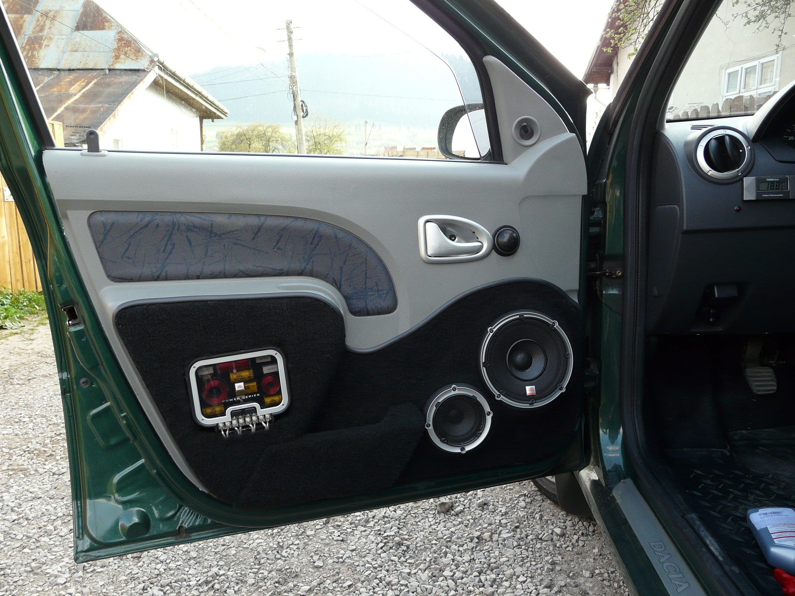

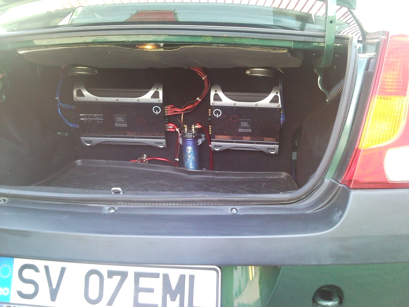

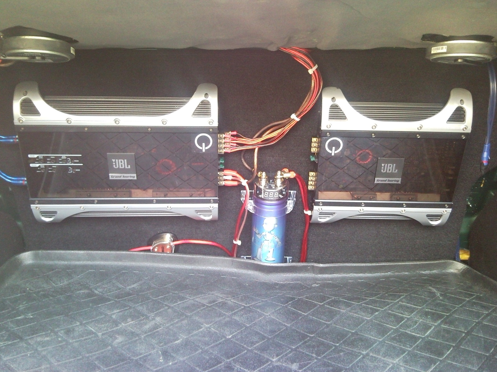

MesajTrimis: Sâm Mai 23, 2009 9:14 pm    Titlul subiectului: Răspunde cu citat (quote)
Am mai cosmetizat putin usile ca aratau nefinisate si venit surioara mai mica a statiei Very Happy Very Happy Very Happy .Urmeaza kitul de alimentare si subul.

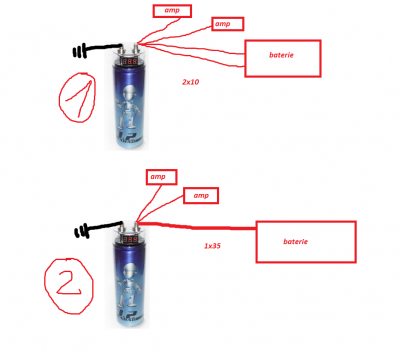

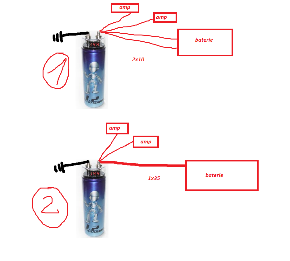

Intrebare:condensatorul il las pe statia de la boxe sau il pun pe cea de la sub?

MesajTrimis: Mar Mai 26, 2009 3:19 pm    Titlul subiectului: Răspunde cu citat (quote)
Ai numai un cablu de + de la baterie, nu? Pai o sa folosesti condensatorul ca un distribuitor. Ambele statii vor lua +-ul din condensator (la fel si masa).

MesajTrimis: Mar Mai 26, 2009 3:49 pm    Titlul subiectului: Răspunde cu citat (quote)
cablu e de 10 si ma gandeam sa mai trag un traseu sau ajunge asta?

Condensatorul e legat la tot sitemul electric. Banuiesc ca nu are 2 sisteme electrice, unul pentru fiecare amplif...

MesajTrimis: Mar Mai 26, 2009 4:26 pm    Titlul subiectului: Răspunde cu citat (quote)
Nu ma refeream la sisteme electrice ci la 2 trasee (pentru amplif), desigur. Mai poti trage unul sau il poti schimba cu unul mai gros.
- daca pui unul mai gros (35 de ex) - il duci direct la condensator.
- daca pui inca un traseu pe langa cel de 10, le poti pune pe ambele la condensator. Un condensator afecteaza tot sistemul electric, nu numai consumatorul de pe fir.

MesajTrimis: Mie Mai 27, 2009 8:18 pm    Titlul subiectului: Răspunde cu citat (quote)
multumesc de sfaturi,sa inteleg ca ambele variante sunt bune?

MesajTrimis: Dum Mai 31, 2009 10:46 am    Titlul subiectului: Răspunde cu citat (quote)
Pana la urma am luat http://www.be-loud.ro/produse/Accesorii_instalare/Kit-uri_amplificator/Ground_Zero/GZPK_35/ si subul asta http://www.be-loud.ro/produse/Subwoofere_auto/Ground_Zero/Iridium/GZTB_120MK2/.am legat tot, acum urmeaza chinul si nervii: setarile.Din cate am inteles ar fi bine sa incep prin a pune statia de la boxe pe HP. Am sa revin si cu niste poze.
