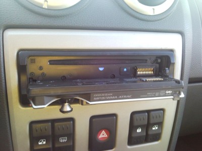

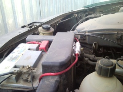

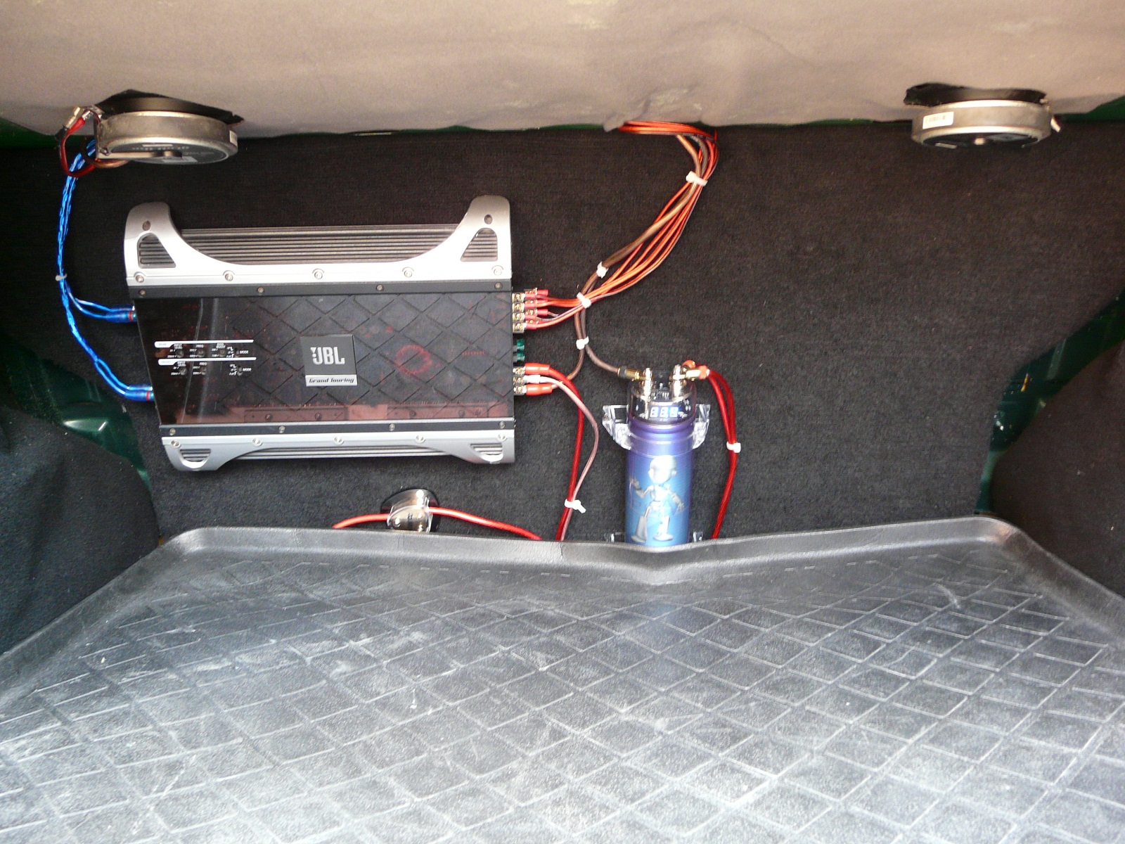

Salut.
M-am hotarat sa deschid un thread si eu pe aici, fiindca la "Cereri configuratii" nu mi-a raspuns nimeni.Asadar am un logan din 2005, echipat pana saptamana acesta cu un sistem jbl 16.5 pe fata, jbl 3 cai 20 cm pe spate si 2 amplificatoare caustic .
Acum urmeaza si update-ul la sistem:pe fata am cumparat http://www.be-loud.ro/produse/Difuzoare_auto/JBL/Sisteme/P_6563C/ si urmeaza sa termin montajul.Pe spate vor ramane Jbl- urile de 20 si urmeaza in portbagaj un sub tot jbl cu o incinta custom si amplificatoarele schimbate, tot jbl.... si da, am un fetish cu jbl Embarassed
Ce difuzor de sub, jbl la cumpar?Nu vreau sa-mi cada tabla de pe masina ci vreau un bass placut.

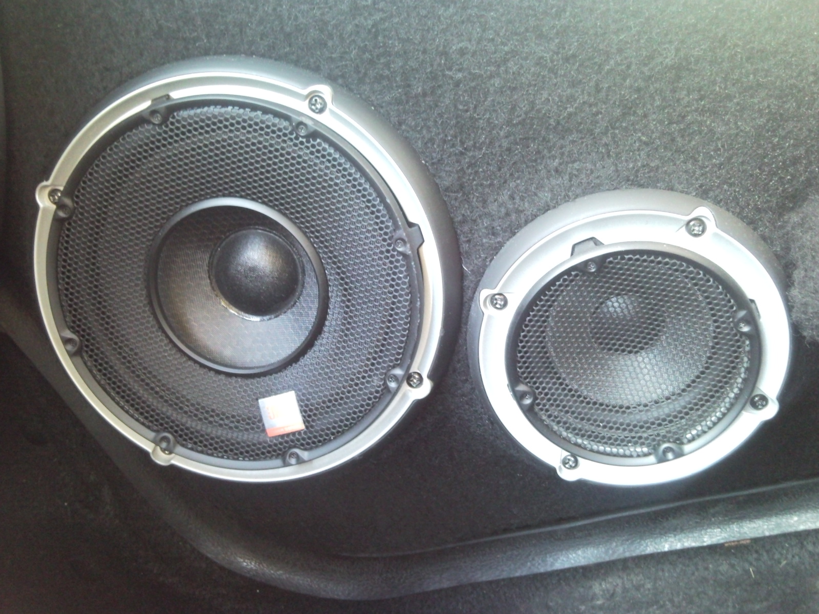

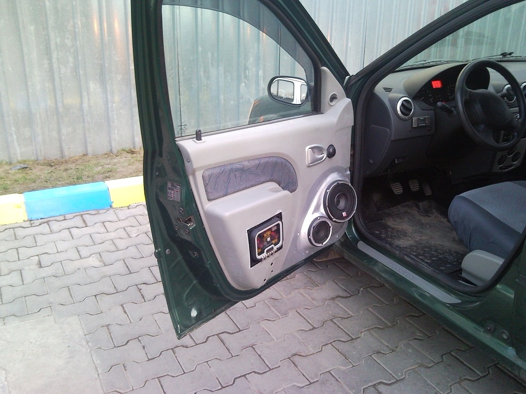

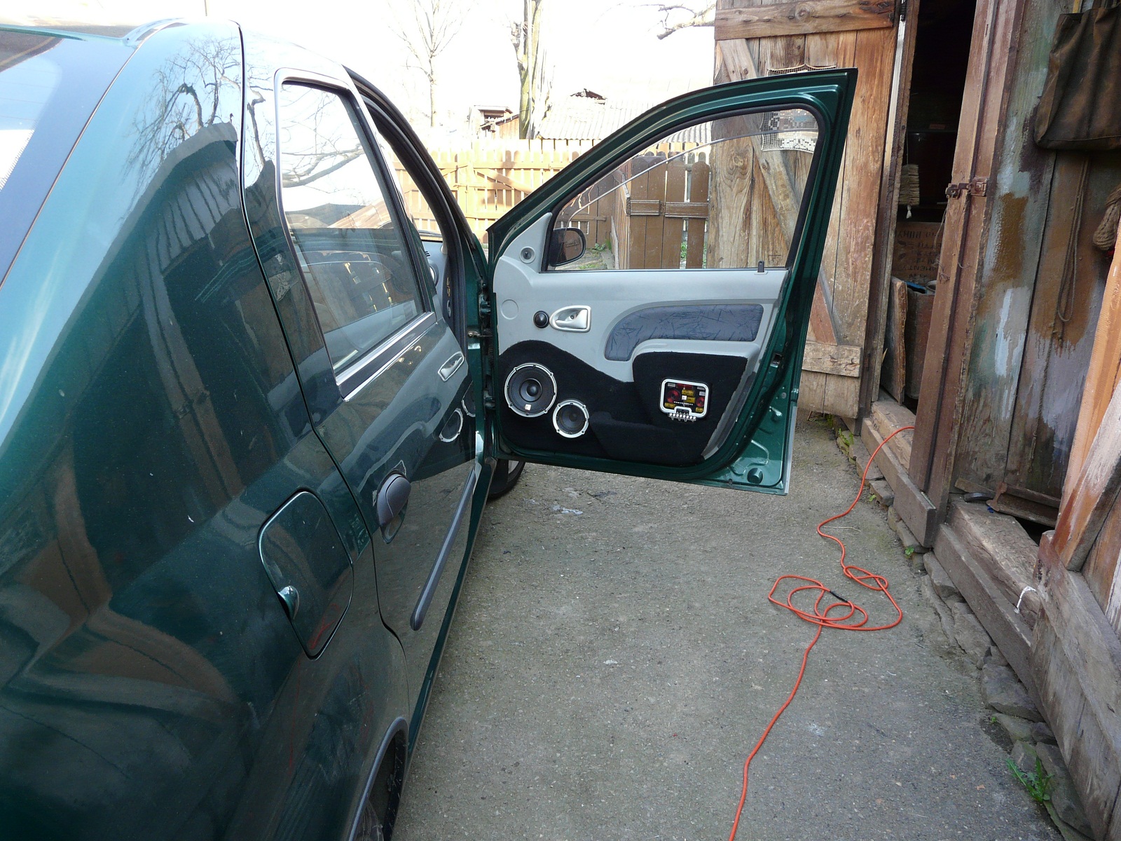

... si ceva poze: de unde am plecat si prezent

super treaba cu usile, ma tenteaza si pe mine pe viitor.

Foarte frumos!
Jos palaria ... Sa bagi poze cu usile ca par foarte interesante. Ceva insonorizare?

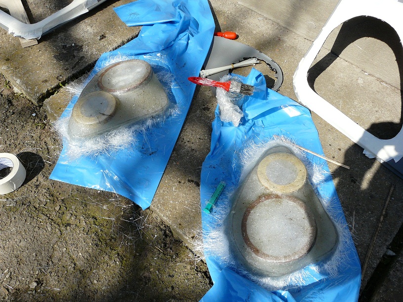

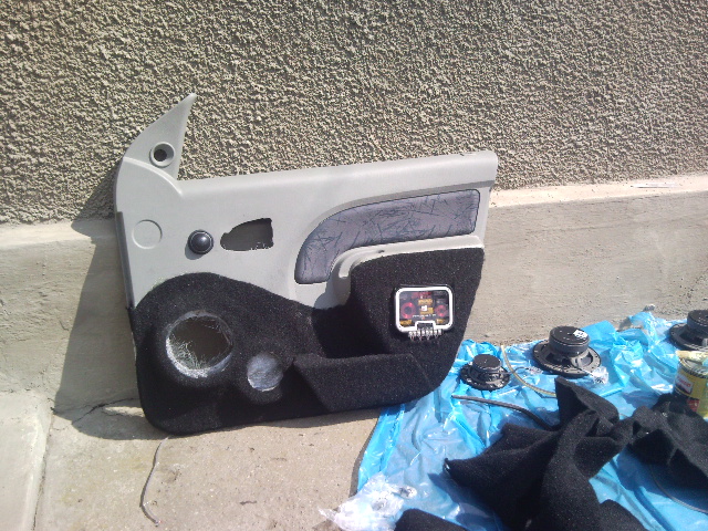

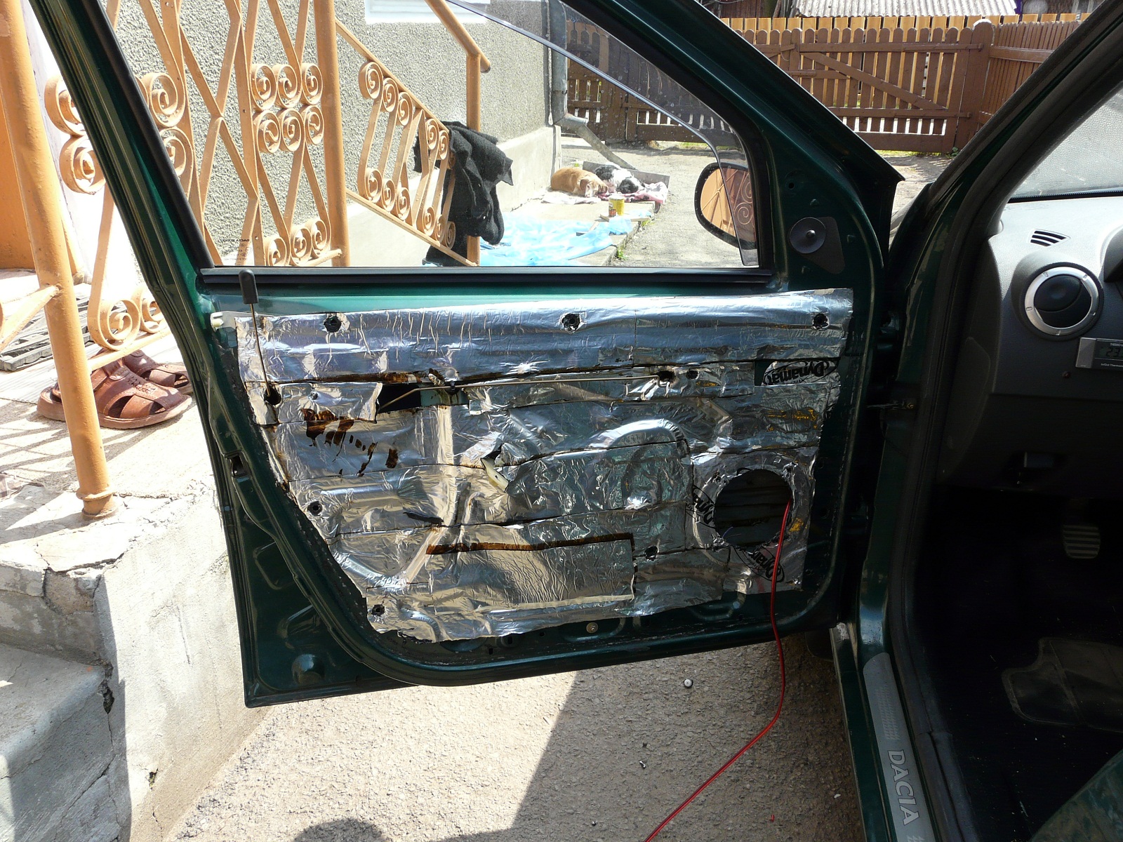

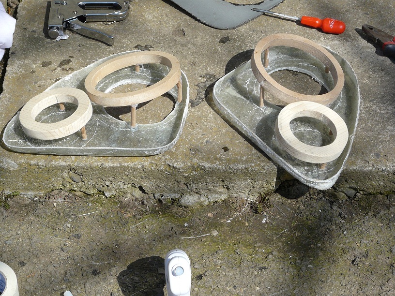

Usile erau insonorizate la interior cu aluband si vopsea cauciucata insonorizanta, la exterior cu aluband iar acum am dat si cu un strat de fibra de sticla pe fata de plastic(pe interior).
Poze nu pea am facut,dar voi face saptamana viitoare cand o sa
contunui munca.

niste poze cu portierele in lucru

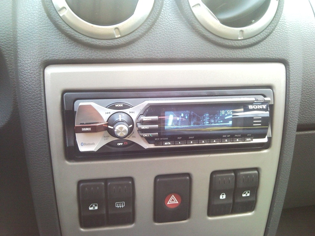

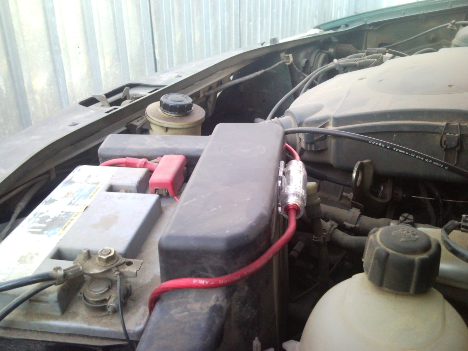

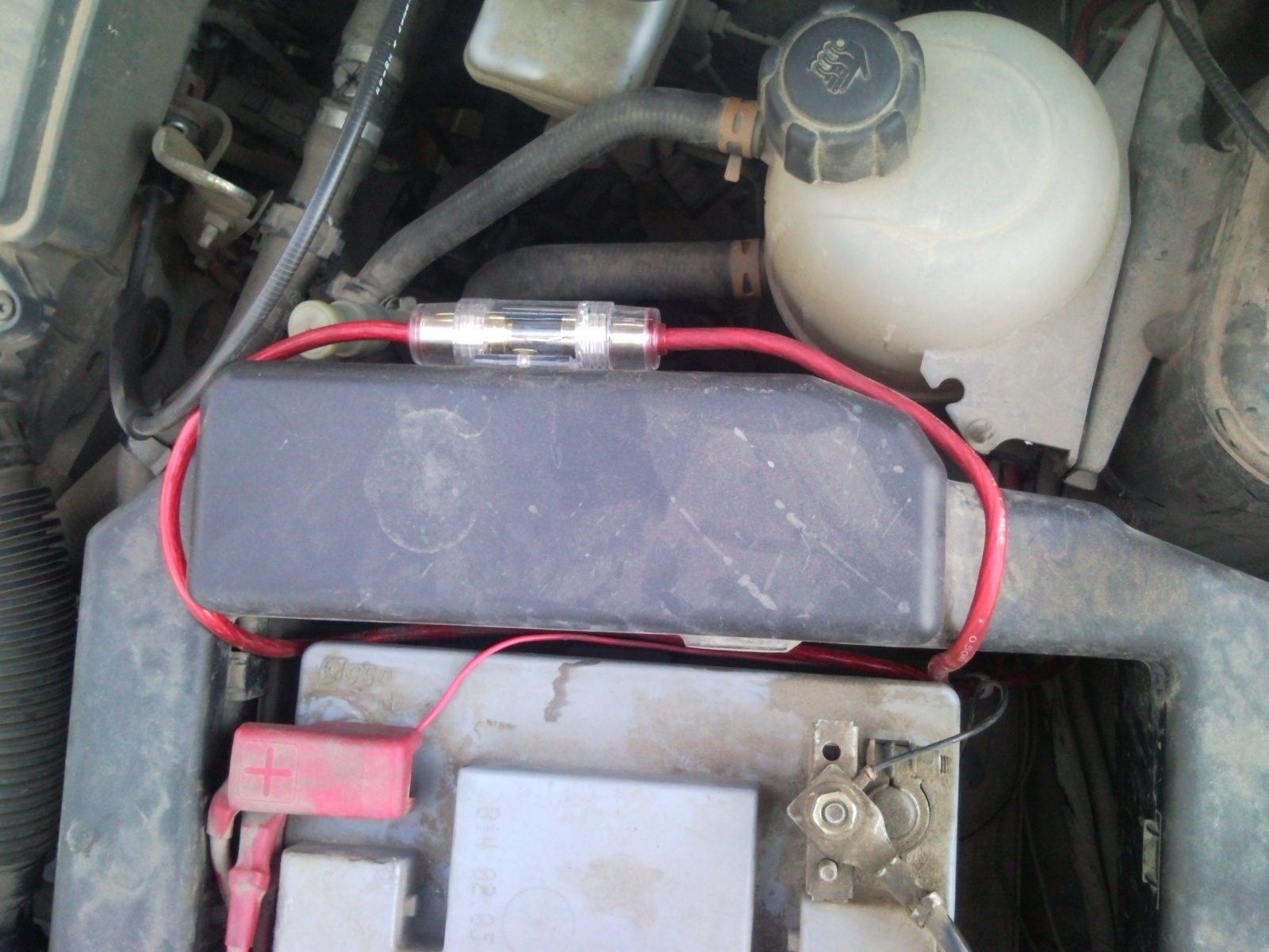

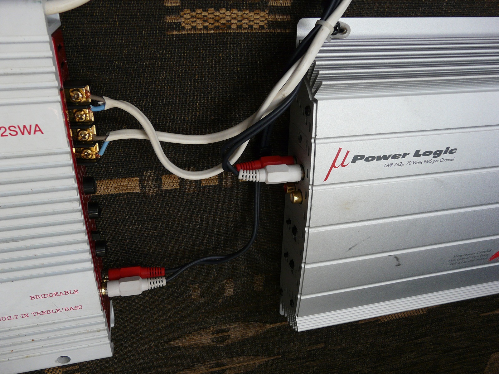

Am mai muncit putin la masina si am ramas si fara buget Sad .Am schimbat toate cablurile ,am dat jos vechile statii,am pus amplificatorul pe 4 canale(second), un condensator si am retapitat placa veche .
Nu am avut timp sa ma joc cu reglajele, oricum se aude peste asteptari:basul e setat momentan pe -1 din player si 0 din amp iar pe vechile statii era +3 din player si 75% din amp-uri .Sper sa strang banii in 1-2 luni si pentru monobloc si sub.
Poze iar am uitat sa cam fac fiind absorbit de munca.

Salut. Frumoasa treaba cu fibra pe usi, insa mocheta de pe ele lasa de dorit. Sad Trebuia sa incerci ceva piele sau altceva. In rest numai cuvinte de lauda. Smile
