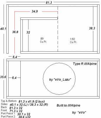

71 lungime,40 latime,40 inaltime,portul de 10 cm latime si lung de 90 cm.am aceasta incinta si suna foarte bine

81 lungime,36 latime,41 inaltime,portul de 6.5 cm latime si lung de 70 cm
incearca asta si fa-o din OSB de 10mm cu intaritura , adik pe margini lemn de 3 pe 3 incheiata cu clei si holsuruburi ,o am in matiz si sare de ``spate`` Very Happy

corisaty a scris:
... fa-o din OSB de 10mm ...
... dupa care arunc-o...

Body28 a scris:
corisaty a scris:
de ce?
eu unu tind sa cred ca pentru un type r daca face cineva 3 incinte indentice, ranforsate bine si mochetate ( una mdf, una pal si una osb ) la un blind test nu is da nimeni seama care incinta e de pal,osb sau mdf
ps: osb macar de 15mm Very Happy

MesajTrimis: Sâm Aug 01, 2009 10:09 am    Titlul subiectului: Răspunde cu citat (quote)
Macar 15, bine spus..
Dar sa fim seriosi.. ai facut si tu otzy cateva incinte. OSB-ul nu e nici pe departe un material de vis. Si mai ales cel de 10mm. Sunt mai mult ca sigur ca o sa flexeze.. oricat de bine intarita ar fi.
Vorbim de osb de 10 (ala de am comentat eu). Smile

MesajTrimis: Dum Aug 02, 2009 12:09 pm    Titlul subiectului: Răspunde cu citat (quote)
sincer si ala de 10 mm ar avea o utilitate...sa iti faci o idee despre cum suna incinta. daca esti multumit de sunet poti sa faci o copie 1:1 din ce material vrea pana ta Very Happy ..daca nu, mai testezi

MesajTrimis: Mie Aug 05, 2009 7:22 pm    Titlul subiectului: Răspunde cu citat (quote)
pe la mine nu prea se mai gaseste pal-ul asa ca este o solutie duna...daca nu incearca cu cel de 8 si lipestel adica o sa ai osb de 16 atunci nu o sa mai flexeze... eu sunt multumit... dar cred ca am sa mai iau o foair mai subtire si o sa lipesc peste sa vad cum se aude... asa ca nu renunta ...osb-ul este si mai ieftin si eu zic , ca face o treaba buna...bafta...
