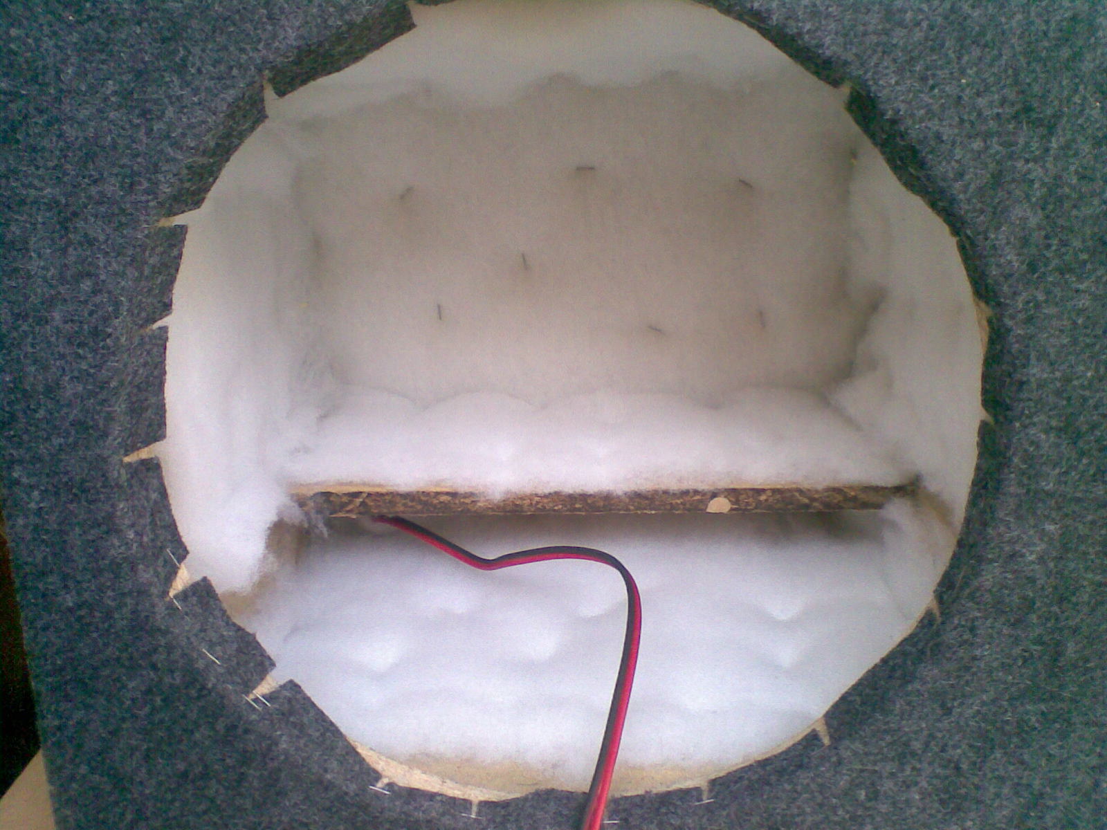

Salut. Am nevoie de sfaturile si ajutorul vostru pentru a construii incinta la difuzorul meu - SPL Dynamics XTR-300D2 - 750W RMS
Vad ca producatorul recomanda 3 dimensiuni diferite ale incintei, fiecare pentru un anumit bass, si rezonanta. Va rog si va cer ajutorul pentru a nu gresii la constructia incintei. Dimensiunile declarate pentru difuzor:
Box suggestions:
Closed box
1. Bass-Reflex box - Car / Hifi
60 L + 4" port / length 25cm
Tuning frequency 35Hz
2. Bass-Reflex box - Car / Loudmusic
50 L + 4" port / length 22cm
Tuning frequency 40Hz
3. Bass-Reflex box - Home Theatre
65 L + 4" port / length 33cm
Tuning frequency 30Hz
Care din cele 3 le recomandati? Subwooferul va fi montat intr-un Logan.
* Daca poate face cineva un tutorial text, cu toti pasii ce trebuie tinuti cont in constructia incintei, eventual niste poze informative.
* O alta intrebare - in interiorul incintei, se pune material fonoabsorbant pentru a marii calitatea sunetului ?
Atasez si o poza cu un exemplu. Va cer sfaturile legat de acest aspect, si de cele discutate mai sus.
* Care este dimensiunea recomandata a bass-reflexului? Sa nu fie nici prea mica, sa se auda aerul cum iese, dar nici prea mare. Bass-reflexul nu il vreau in cerc, si de-a lungul inaltimii incintei.
* Daca nu reusesc sa procur o placa de lemn MDF, din Pal este ok? Sau ce altceva recomandati?
Sper ca isi rapeste cineva timp 10 minute, si sa-mi explice si mie legat de toate nedumeririle mele.
Multumesc mult.

Scrie acolo... ce iti trebe tie in masina, incinta pt Home theater? Nu cred
Incinta Bass-Reflex pt Hi-Fi - poate
Incinta Bass-Reflex pt Loud music - poate
depinde de tine ce alegi! Doar sa ai grija ca nu o sa suna la fel de tare in logan care are portbagaj separat decat la o masina care e monovolum.
Apropo sunt multe poze cu constuctia incintelor pe forum.
Daca vrei sa faci un alt tip de incinta, una custom de ce te orientezi dupa cele dat de producator?
Acea vata sau burete in incinta are avantaje si dezavantaje, avantajul fiind ca atenueaza un pic peak-urile in raspunsul de frecventa insa iti scad dB-uri.
In legatura cu PAL vs MDF? Smile ce crezi tu ca e mai bun.. nu de geaba folosesc MDF si PLY la incinte si PAL la mobila de bucatarie...evident daca iti trebe o incinta buna trebe sa folosesti MDF!
