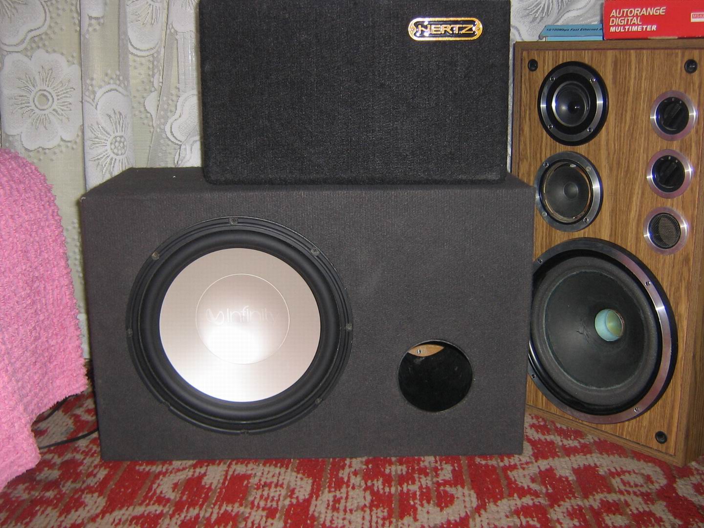

Locație: deva
MesajTrimis: Sâm Noi 11, 2006 2:19 am    Titlul subiectului: salut Răspunde cu citat (quote)
sper sa va placa .......e cat sa putut de bine Smile
asa arata ....sper sa va placa:)

o&g
Data înscrierii: 12/Aug/2006
Mesaje: 2761
Locație: alba-iulia
MesajTrimis: Sâm Noi 11, 2006 10:02 am    Titlul subiectului: Răspunde cu citat (quote)
frumos !
sa ai parte de el !
Silviu
Data înscrierii: 17/Iul/2006
Mesaje: 625
MesajTrimis: Sâm Noi 11, 2006 3:06 pm    Titlul subiectului: Răspunde cu citat (quote)
Bravo........ frumos.
