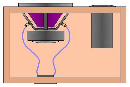

tuningfan
Data înscrierii: 26/Mar/2010
Mesaje: 10
Locație: Buzau
MesajTrimis: Dum Mar 28, 2010 1:38 pm    Titlul subiectului: Răspunde cu citat (quote)
daca am incinta asa mare imi afecteaza modul in care bass-ul se aude?sau mai bine zis nu se aude pt ca mai mult se simte. sa inteleg ca trebuie sa modific incinta?la mine incinta e facuta astfel:
locul unde era roata de rezerva am izolato cu aluband si am pus o buicata de pal pe care se sustine difuzorul.
am vazut ceva filmulete pe net cam cum trebuie sa se comporte difu meu si sincer de aceea m-am gandit sa-i pun bass reflex.
in momentul de fata principiul incintei care o folosesc acum este ca in imaginea nr 2 (sealed). ce modificari trebuie sa aduc acestein incinte? dupa gandirea mea de blond Very Happy consider ca incinta cu bass reflex trebuie sa arate ca in imaginea nr 1(ported). nu inteleg cum sa fac volumul portuilui de ~50L.
multumesc
incinta inchisa
 Filesize:  6.97 KB
 Viewed:  2409 Time(s)
incinta portata
 Filesize:  8.72 KB
