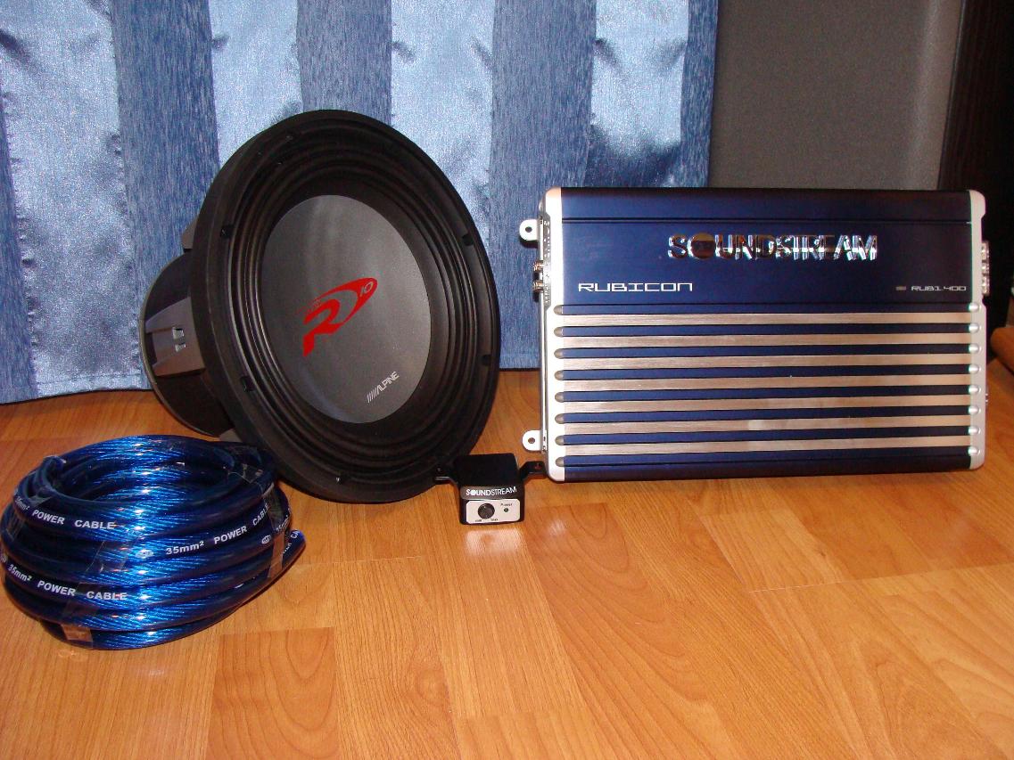

Pana sa ma decit sa fac aceasta schimbare am avut un woofer Alpine cu amplif Mutant.
Am fost foarte multumit de el, dar imi ocupa jumatate din portbagaj. Embarassed

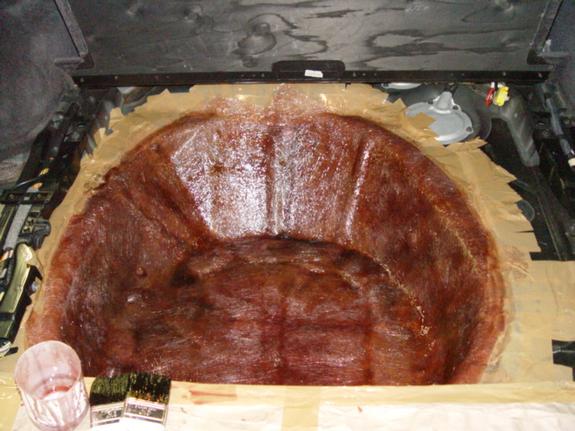

Planul este urmatorul:
Incinta Bass reflex, vas facut din fibra de sticla, partea din fata din mdf.
Am sa pun ceva poze cu ce am gasit pe net.
poza 1 - sistemul pe care lam avut

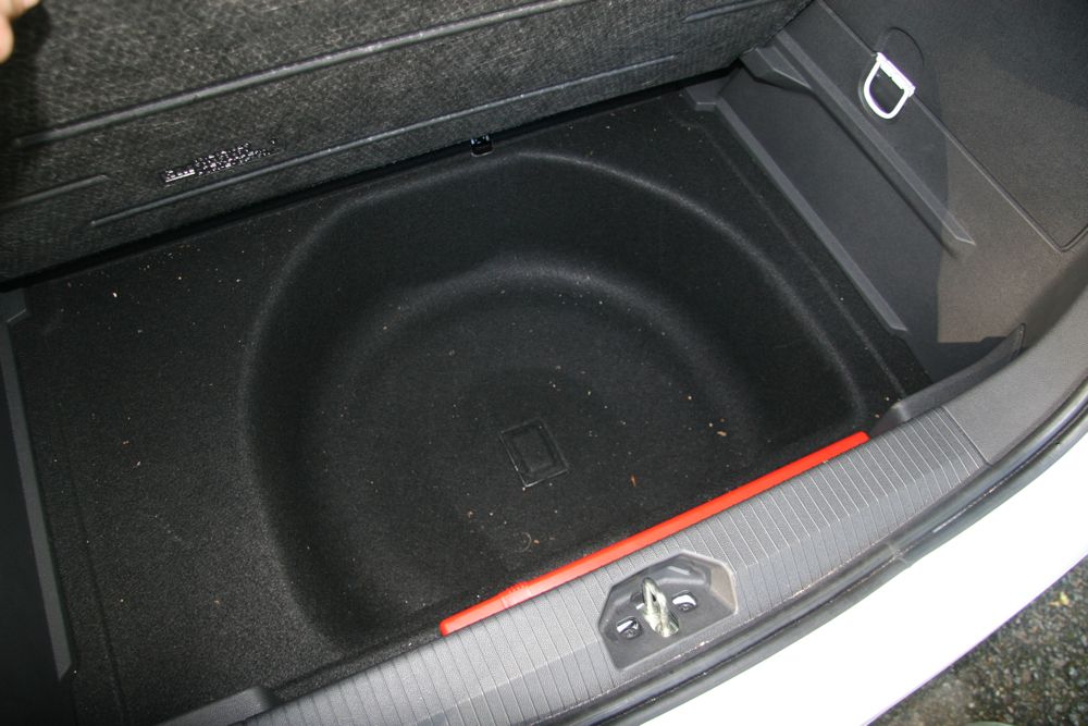

poza 2 - vasul din fibra ( cum as vrea sal fac )
Pus scoci pe tabla si apoi turnat fibra

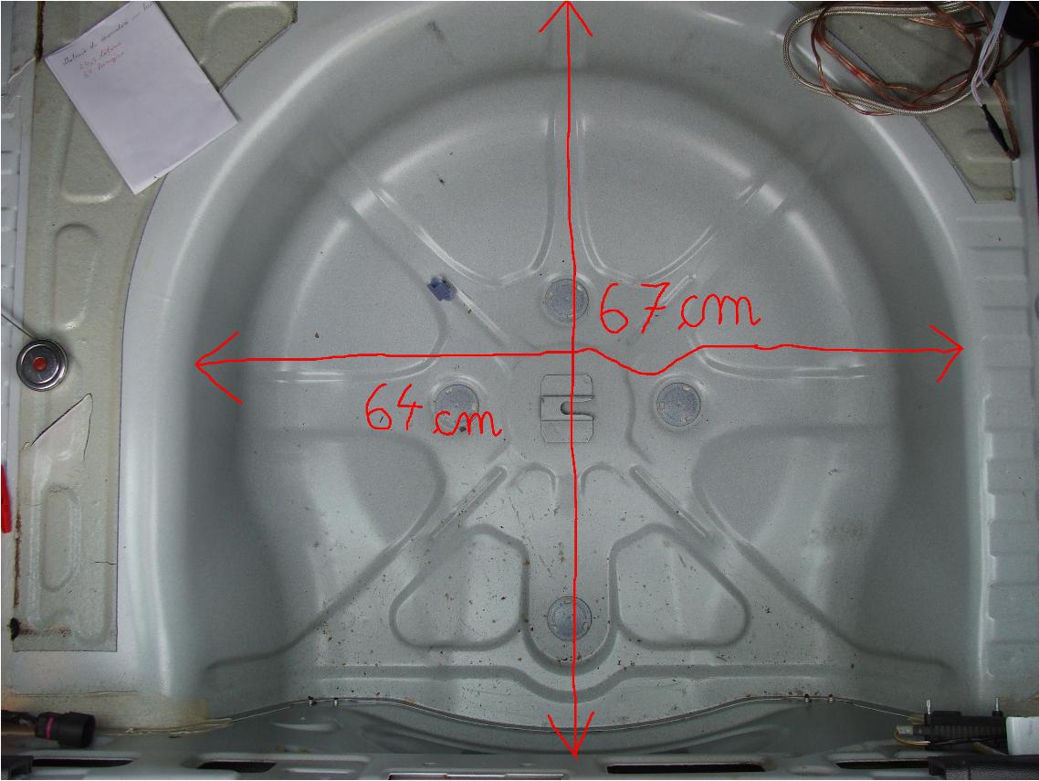

poza 3 - locul care il am eu
Masina e un Ople Corsa 2008

poza 6 - dimensiunile cutiei care a fost facuta
daca o sa fac din fibra am sa mai castig ceva litri la incinta.
adancimea e de 23 cm.

Poze cu amplificatorul si wooferul si noile dimansiuni, adancime de 20 aproximativ.
