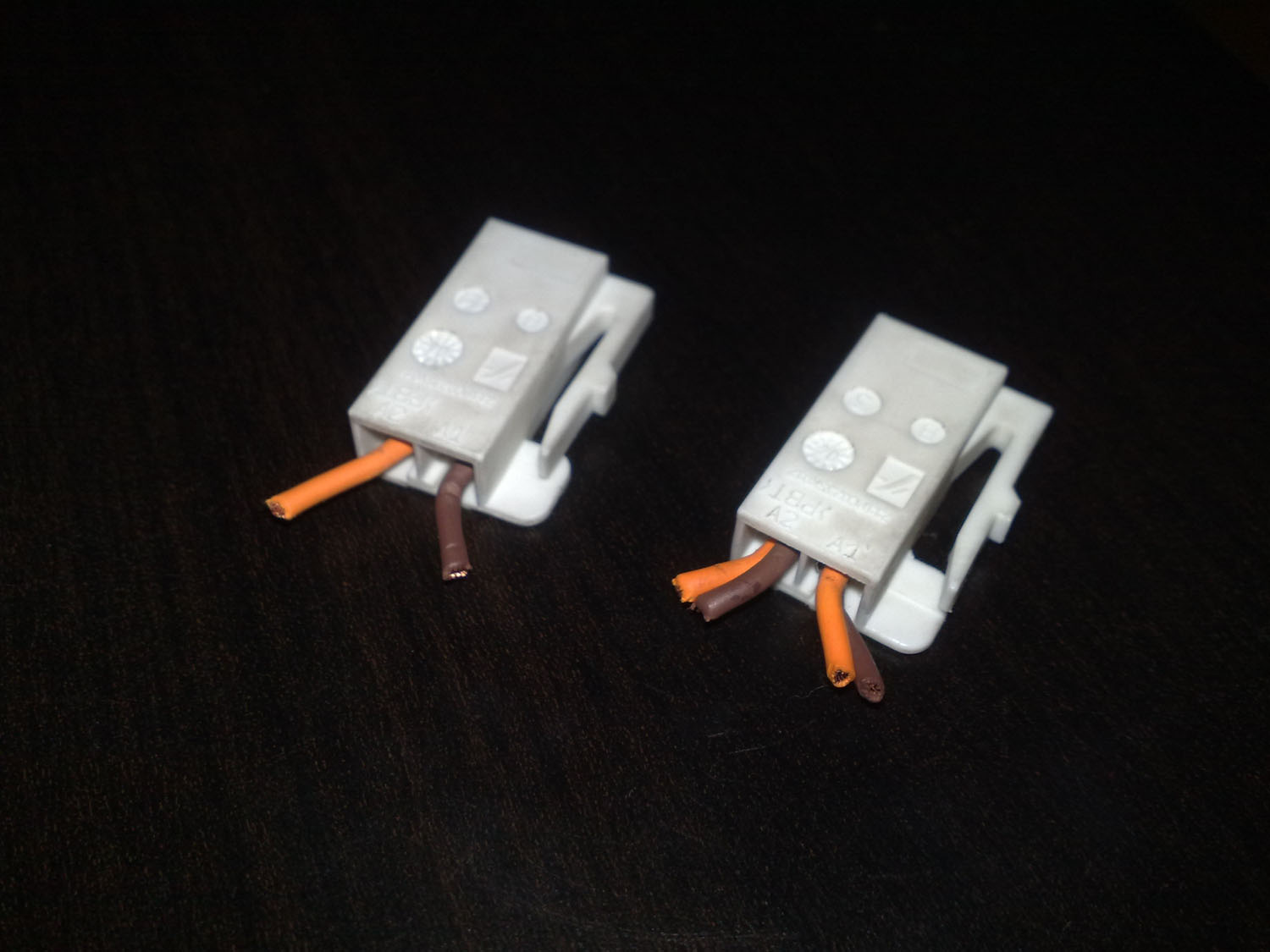

ok, sa zicem ca pun coaxiale pe spate; ce fac cu firele de la tweeter? am desfacut fatza de usa si am 2 fire la difuzor si alte 2 fire la tweeter; o sa pun si o poza ca sa vedeti exact cum e; pe fata insa, e doar difuzorul in usa, tewwterul este undeva in bord, in colt, unde incepe parbrizul; deci, ce fac cu firele de la tweeterul din spate? unde le leg? daca pun coaxiale pe spate si leg doar firele de la difuzor, se vor auzi si tweeterele?

dar inca o data va mai intreb: ce fac cu firele de la tweeter-ul din usa spate in caz ca pun coaxiale? adica pot monta direct coaxiale doar pe cele doua fire de difuzorul original? nu tre legate undeva si cele de la tweeter?

pana la urma nu am mai cumparat nimic si am ramas la difuzoarele care le-am pastrat cand am vandut meganul, sistem Hifonics Zeus ZXi 5.2C pe fata si coaxialele Zeus ZXi 52CX pe spate; problema e ca m-am apucat sa le montez insa cand am demontat difuzorul original fatza de pe laguna, am gasit doua fire, unu maro si unu portocaliu; intrebarea mea: care-i plusul si care-i minusul? sau nu conteza cand le legi? la tweeter la fel, unu galben si unu alta culoare... pe spate insa, la difuzor sunt legate 4 fire, cate doua fire, portocaliu + maro, per papuc, adica un portocaliu si maro la un papuc si alt portocaliu + maro pe celalalt papuc; ce ziceti, belea a? am si un voltmetru...da ajuta la ceva?
