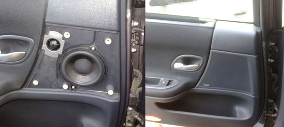

ok, sa zicem ca pun coaxiale pe spate; ce fac cu firele de la tweeter? am desfacut fatza de usa si am 2 fire la difuzor si alte 2 fire la tweeter; o sa pun si o poza ca sa vedeti exact cum e; pe fata insa, e doar difuzorul in usa, tewwterul este undeva in bord, in colt, unde incepe parbrizul; deci, ce fac cu firele de la tweeterul din spate? unde le leg? daca pun coaxiale pe spate si leg doar firele de la difuzor, se vor auzi si tweeterele?

MesajTrimis: Mie Oct 07, 2009 2:08 pm    Titlul subiectului: Răspunde cu citat (quote)
salut
1. http://www.be-loud.ro/produse/Difuzoare_auto/HELIX/Sisteme/DB_52.1_Dark_Blue/ am eu pe fata la un kalos neamplificate (in usa difu si tweeteru in capacul int de oglinda) si se aud mai mult decat ok.
totusi datorita playerului (un sony nu stiu cum) cand cresc volumul incep sa gajaie (fapt explicat cu siguranta de incapacitatea playerului.) astfel eu nu as exclude complet aparitia unei statii cu 4 canale care sa iti tina puterea stabila. odata cu statia rezolvi si problema inst el pt ca nu o mai modifici ci doar o anulezi venind cu alte fire.
2. recomand filtrele problema este ca daca hu are deja un filtru care separa iar tu te legi doar cu firul de dif in filtru nu vei avea frecvente pt tweeter (acestea fiind anulate in filtru hu).
dar se poate testa: daca legand la "IN" firul de dif DIN HU apoi tweeterul LA "OUT TW" canta il lasi asa si continui montajul de la el. daca nu e mai delicat eventual te interesezi ce caracteristici are filtrul din fabrica ca poate rezolvi fara filtru.
2 la cum ai tu pozitionate sistemele de pe spate cred ca un un sistem ar ridica nivelul de confort auditiv doar pt pasagerii sin spate.
cum au spus si altii pt pasagerii din fata este suficient si chiar indicat sa ai inalte doar in fata pt acest efect de scena. si oricum daca vei avea tweetere pe fata cele de pe spate vor fii acoperite. (ideea e ca frecventele inalte ca sa fie percepute usor si corect trebuie sa vina din fata si la o inaltime anume. deci cele din fata vin relativ ok iar cele din spate vin mult mai slab iar ca exemplu daca doua surse emit aceeasi frecventa iar una emite cu 3-5 db mai tare cea dea doua devine aproape nula (5 db insemna destul de mult)

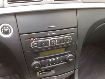

am fost astazi la be-loud si pt playerul meu (sistem original Cabase Tronic) care din fabrica cica ar avea undeva un torpedo o mini statie de amplificare, mi-au fost recomandate urmatoarele difuzoare:
http://www.be-loud.ro/produse/Difuzoare_auto/MB_Quart/Sisteme/Formula_FSA213/
pe spate mai mai gandesc ce sa pun...sistem sau doar coaxiale.
http://www.be-loud.ro/produse/Difuzoare_auto/MB_Quart/Coaxiale/FKA_113/
dar inca o data va mai intreb: ce fac cu firele de la tweeter-ul din usa spate in caz ca pun coaxiale? adica pot monta direct coaxiale doar pe cele doua fire de difuzorul original? nu tre legate undeva si cele de la tweeter?

MesajTrimis: Mie Oct 07, 2009 6:29 pm    Titlul subiectului: Răspunde cu citat (quote)
daca ai stati nu stiu cat iti mai trebuie filtre suplimentare
iar pe spate daca diful are doar doi pini nu mai trebuie filtru, oricum la coaxiale cu doi pini kitul nu cred ca contine filtru. (doar la difuri cu 3 pini se poate monta filtru)
