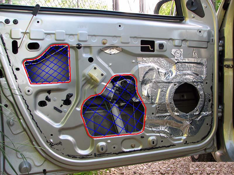

dc vrei sa faci o treaba klumea .. incerca sa "inchizi" usa cu panouri de fibra de sticla ... si pe int fibrei sa pui ceva insonorizant ... am sa incerc sa fac un desen si sa postez ca sa ai idee de ce vreau sati zic !
MesajTrimis: Mar Ian 09, 2007 7:44 pm    Titlul subiectului: Răspunde cu citat (quote)
cu linia rosie e conturul placii de fibra ... cu albastr .. insonorizantul pe interior ...
dc nu ai bani de insonorizant profesional ... nu face prostia sa pui burete sau materiale care sa absoarba si sa retina umezeala ... ca in usile de dacie " ploua " si ai sa te trezesti cu rugina cat cuprinde ...
sper sa te fi ajutata macar un pic de ajutor ... dgdgaby ...
numa bine !

asta nu cred ca e usa de dacie si nu prea am inteles ce contur si ce insonorizat pe interior
ms pt ajutor
MesajTrimis: Mar Ian 09, 2007 10:14 pm    Titlul subiectului: Răspunde cu citat (quote)
uf .. usa este de logan ...
am facuto ca idee de "acoperire" a gaurilor pe unde pot rasufla difurile ... ca diful sa sune cat mai bine e de preferat sai faci incinta ... in cazul tau nu ai cum sa faci incinta in usa .. asa cai sa faci din intreaga usa o incinta ...
acum ai inteles !? Embarassed

da si insonorizatul pe interior este pe tabla din afara sau pe tablita aia de fibra
MesajTrimis: Mar Ian 09, 2007 10:34 pm    Titlul subiectului: Răspunde cu citat (quote)
pe interior ... pe tabla usii ... si pe exterior ... pe tabla usii si peste placile de fibra !

Shokaliptiku ai logan?
e eficienta insonorizarea pe masina din imagine?
ma gandeam ca ar fi mai mare suprafata pe care ar trebui pus insonorizant, dar desi e logic, nu ma gandeam ca are gauri asa mari in panou..
presupun ca daca ar fi mai mare suprafata insonorizata ar fi mai putine zgomote .. dar .... de unde suprafata? Laughing

insonorizare serioasa...vezi la prezentari la mihai ce a facut la portiere la solenza...ceva de genul am si pe logan dar pe interior am dynamat original...nu sunt foarte multumit, o sa mai trag un extreme.
