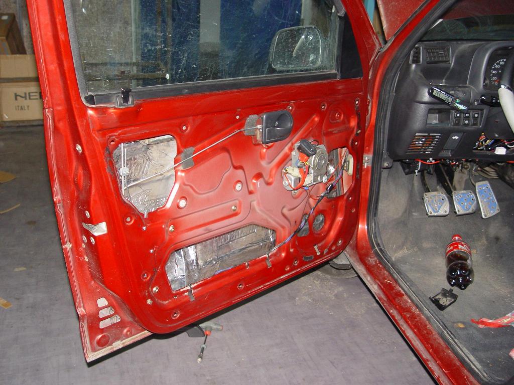

Am si eu o intrebare, referitor la poza aceasta http://www.be-loud.ro/forum/download,id,108.html ,vreau sa va intreb pe cei care si-au insonorizat masinile mai bine zis usile din fata la logan,vreau sa va intreb,cum ati insonorizat tabla din interiorul usi(ca si in poza de mai sus)a intrat mana acolo si ati reusit sa puneti pe toata tabla sau numai pana unde a "intrat" mana? ms _________________ Logan cu Volan  |

intra mana peste tot. daca vrei conditii bune de lucru , da jos si geamul si macaraua. 2 suruburi geamul, 3 suruburi macaraua, o mufa de scos daca ai geamuri electrice, putina indemanare, si le-ai rezolvat. apoi ai spatiu cat vrei. _________________ ptr intrebari legate de comenzi/stoc

Wow that was fast , ms de info asus si de rasp rapid p care la-i dat, cand o sa ma apuc de insonorizat o sa ma uit sa vad,cum sa dau jos geamul si macaraua,si sper sa rezolv si eu cat mai repede faza cu insonorizatul usilor fata! PS:sper sa mai stiu sa il pun si la loc (sper sa nu imi ramana "piese de schimb" de la el  _________________ Logan cu Volan  |
