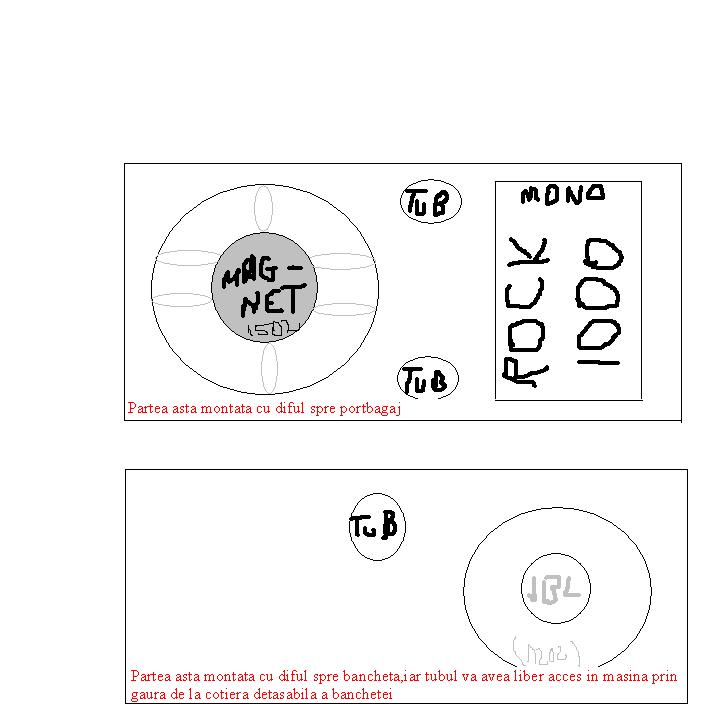

partea proasta e ca mi-o ploat pe mdf si nu stiu ce sa fac...sa fac incinta cu el cam ud dau sa astept pana dupa Paste cand imi face prietena rost de ceva mdf de 18...oricum poze o sa vedeti la final,care final oricum va fi dupa paste, pana atunci am facut o schema care mi-a trecut prin cap, si daca nu imi va trece ceva mai bun(sau nu sugerati nimic), asa o sa fac.
p.s va fi o incinta mare despartita in doua, ca sa nu "se muste" difurile

ideea pare buna dar .... te-ai gandit la dimensiunile incintei ?
pt 1502 ai nevoie de 100 L la care se mai adauga inca 50 L pt cel de 1202 .... cred ca nu iti mai ramane loc in portbagaj
porturile la incinta pt 1502 sunt de 33 cm lungime - asa ca incinta trebuie sa aiba minim 40 cm adancime
latimea ..... cam 85 cm - ca sa incapa frumos si statia si difuzorul altaturate pe panoul frontal (zic asta din experienta)
inaltimea - minim 45 cm - ca sa ai destul pal in jurul difuzorului - pt a-l putea prinde bine
cu dimensiunile astea exterioare ai 153 L - exact cat iti trebuie pt ambele difuri .....
acum urmeaza compartimentarea - care .... la o prima vedere nu ar trebui sa iti puna mari probleme .... cel putin matematic
practic este mai nasol - pt ca daca incerci sa o imparti de exemplu la 50 cm de un capat si sa iti mai ramana 35 la celalalt - ai loc pt difuzoare - dar nu ai loc si pentru porturi - cam nasoala problema ...... mai trebuie studiata
PS: ce masina ai ? care sunt dimensiunile maxime ale incintei ? ma intereseaza mai exact latimea portbagajului
PPS: daca tot ai luat alea de la mine si mi-ai facut reclama ca-s baiat serios ...... am sa te ajut sa faci un proiect care sa merite toti banii Wink
PPPS: vezi ca desenul de jos nu-i corect ...... din ce ai facut tu acolo - difuzoarele vin spate in spate - ceea ce nu se poate in conditiile date

PPPS incinta va fi separata ,deci in concluzie nu vad d c nu se poate.

sau ..... difuzoarele sa stea spate in spate .... + peretele despartior => spatiu mic in spatele membranei Rolling Eyes

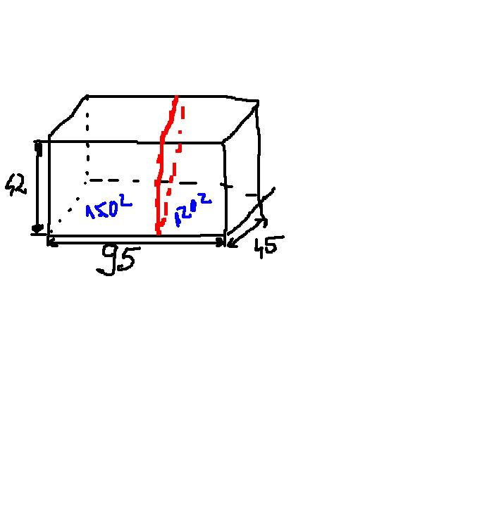

eu nu despart cutia pe lung,o despart pe lat, ca in schema de mai jos(ce e cu rosu e peretele despartitor)
pt port am loc pt ca ce am in cap acum are adancimea de ~41cm si dim exterioare: 95(L)X45(l)X42(h)
singura dilema e daca imi incape pe usa de la portbagaj

o&g a scris:
pai asta latram si eu mai sus ....... dar din prima poza facuta de tine reiese ca difurile vin spate in spate
daca o desparti pe lat - e ok ... atata timp cat iti incap si difurile si porturile
cu intratul pe usa ...... e mai nasol ..... trebuie masurata deschizatura .... alea alea

eu cand am facut incinta pt cielo - tot asa era - nu incapea pe usa portbagajului, si am proiectat-o sa intre pe lung si sa o intorc in portbagaj
d`aia avea incinta mea 85 cm latime ..... pe cand portbagajul are intre stalpii rotilor - 100 ~ 103 cm
