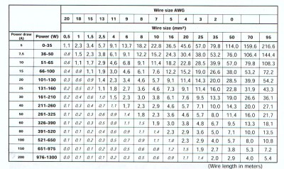

Pai pana si ce ai tu acolo de 16mm mi se pare un pic cam micutz ... Gandeste-te ca 2.500TX are 300W in 4 ohmi, 2 sigurante de 25A ...
CA 41 are 2 sigurante de cate 30A ...
In total ar inseamna 110A ... Nu cred ca ai tot timpul 110A consum ...
Dar undeva in jur de 60-70 tot ajunge ...
Cel de 16mm de care zici tu, in conditii normale, la un traseu de 4-4.5 metri, iti rezista in limite ok undeva in jur de 40-50A ...
De aceea sunt de parere ca mai bine e sa ai mai mult, decat sa dai din colt in colt ca e subdimensionat sau mai stiu eu ce ...
Daca e mai gros cablul, nu inseamna ca ajunge mai putin curent din fata de la baterie pana in spate ...
Daca dai blana in amplificatoare, si cablul este cu dimensiunea la limita, vei observa ca acel cablu are tendinta de a se incalzi ...
Pentru o diferenta foarte mica de pret, eu zic sa iei mai gros ca sa stai linistit si pe parcurs sa mai adaugi un amplificator fara sa umbli iar la traseul de alimentare.
Am atasat mai jos tabelul de referinta pentru dimensiunile cablurilor ... Wink

Corect...cablul meu e la limita..si recunosc ca mi s-a spus asta si cand am montat ultimul amplif la be-loud. inainte mergeam pe un CA22 cu un sub DLS W312B dar nu eram multumit de bass. acum merg cu 2.500TX pe 2 ohmi, unde s-ar zice ca scoate 500W, un pic exagerat cred. Pana acum nu am simtit miros de fum, dar o sa fiu atent de acum incolo. Merci de lamuriri si bafta!
