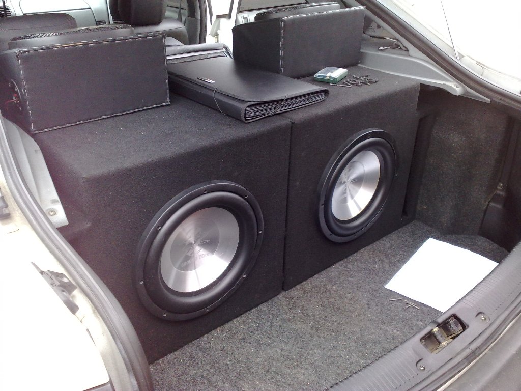

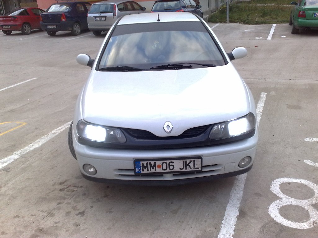

am nevoie de inca o baterie pentru a putea tine ampliful in 0.5 tinand cont ca cele 2 hydrogene se distreaza cu 1300 d watts la 2 ohmi(nu leam conectat inca la 0.5) + xenoane Very Happy
si e mare mare nevoie de insonorizare deoarce cand sunt 2 difuzoare se pierde enorm de mult in haion se dezmembreaza haionul DAR... sunetul nu este cu mult mai puternic decat cu un singur difuzor dubios

Acum le ai legate in 0.5? Ai pus un multimetru pe bornele amplificatorului?

or fi ele legate la 0.5 dar incinta schimba impedanta si plus de asta.. vei avea 0.5 doar pe anumite frecvente . deci merge fara griji .
legat de xenoane... consuma mult mai putin decat halogenele .

asta inseamna ca ar fi ok sa merg pe 0.5 constant?

in poza doar leam probat si erau la 2 ohmi si ... urlau dupa watts:) e nevoie de 0.5 ca la 2 ohmi de abia depaseste un singur difuzor in 1 ohm in legatura cu multimetru.. cam sub cat nu e indicat sa coboare voltaju? am sa incerc sa caut inca un loc in compartimentul motor pentru inca o baterie sper...

si in final care ar fi ideea sa fie cat de cat ok in 0.5 ohmi ampliful? deoarece la 2 ohmi se simte clar nevoia de watts is capabile de mult mai mult

este foarte posibil ca ele sa nu aibe 0.5 niciodata . difuzorul are o impedanta variabila pe toata plaja frecventei . iar cel mai mult o modifica incinta .

si asta ce inseamna? ar fi sau nu riscant sa stau daily use cu 0.5 fara o a doua baterie momentan
MesajTrimis: Joi Noi 12, 2009 1:26 pm    Titlul subiectului: Răspunde cu citat (quote)
Eu stau daily cu amplificatorul in 0.5.
ATENTIE!
Dupa cum spun si colegii mai sus, nu prea vei vedea 0.5 din cauza incintei.
Pot fi cresteri si de pana la 4 ohmi ...
Din propria experienta cu GZNA 1.2500D, nu este riscant. Acum depinde si in ce stadiu e acumulatorul, cat de tare dai in difuzoare, cat scade curentul in sarcina ...

bateria am schimbato in toamna.. nuclearu mia distruso pe cea veche tu ce baterie ai pe nuclear sau cate ai sau sub cat sa fiu atent sa nu scada la nuclear

gemenii nu ii am inca.. e doar unu a fost doar in test o zi doua si vam spus parerile si chestiile care le-am observat la 2 ohmi...si acum ma gandesc la urmatorul pas: cum sa trec 2 woofere pe 0.5 sa nu am riscuri majore sau insonorizare deoarece tabla e ... suna urat alegerea e grea bani vor fi doar pentru un woofer sau pentru insonorizare apropo cristi daca vinzi cumva hydrogenu... anunta-ma

ma, io ti-am zis n-are rost sa te joci cu 1 plumb in fata si statia la 0.5 , risti sa se duca dracu ambele. Oricum primu lucru pune mm pe borne si lasa vreo 10 min la 75% si vezi cam in cat iti sta , dar mirama-s sa stea prea sus. pune bani de inca un pb in portbagaj sau un deep.Bafta!
