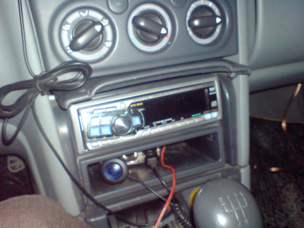

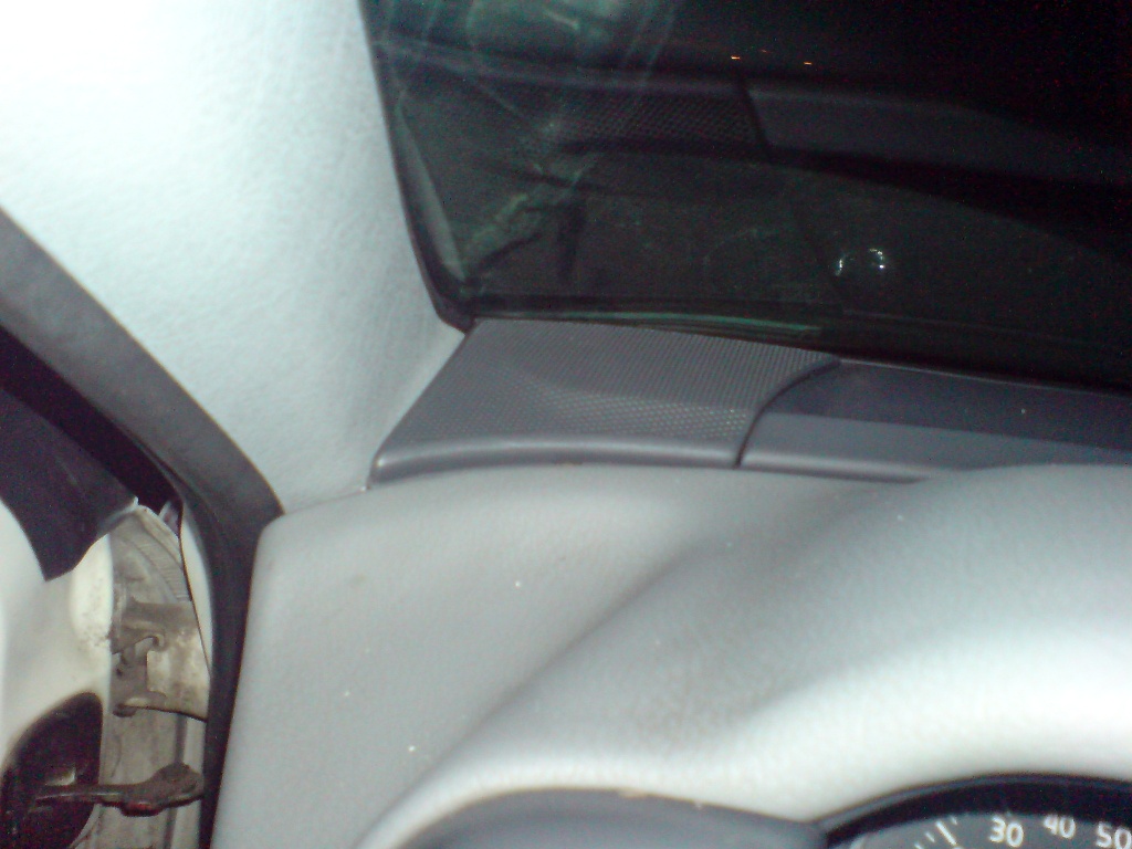

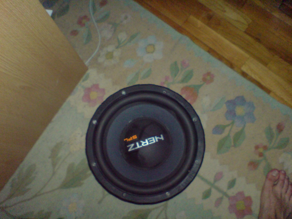

HU:Alpine 9812 RB
FATA:sistem MB quart Discus
Spate:coaxiale blaupunkt 3 cai

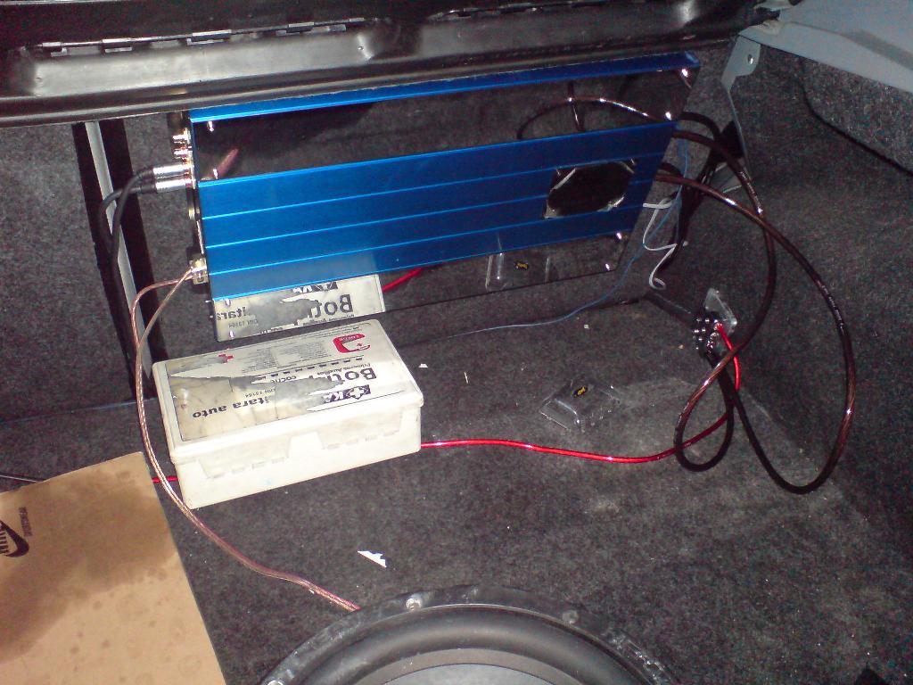

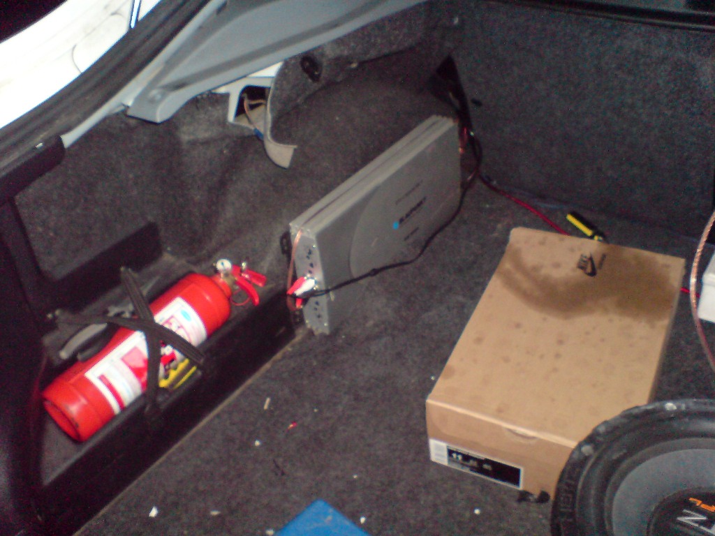

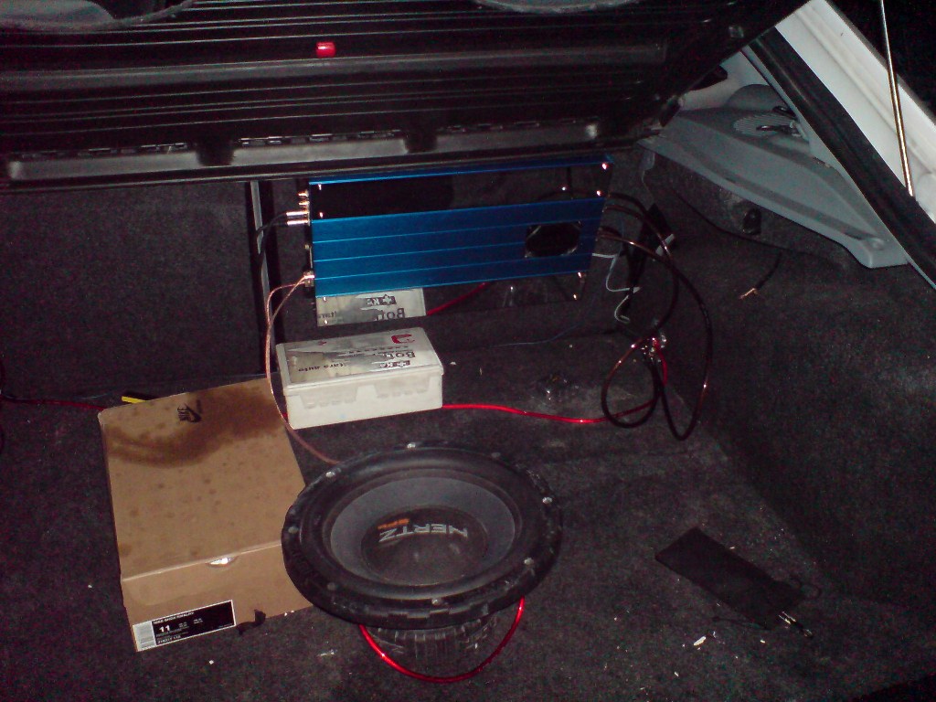

amplificator 4 canale:blaupunkt gta4 mk2
amplificator monobloc :GZ NA 1.2500
subwoofer:HERTZ HXS 300D(pe viitor RE SE)
conectica 50 mm distribuitor...
munca a fost facuta toata intr-o zi urmeaza si maine montajul sigurantei, filtrelor si a difuzoarelor spate si pe saptamana viitoare si incinta la subwoofer.niste poze..

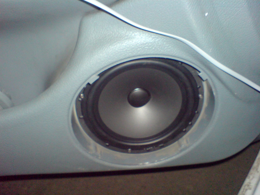

difuzorul e prins de fata usii (masina fiind frantuzeasca, nu cred ca ar mai trebui sa intreb...) iti place cum suna?
spor la treaba.
zeusrazvy
Data înscrierii: 29/Mai/2007
Mesaje: 428
Locație: Cluj
MesajTrimis: Mie Feb 25, 2009 12:34 am    Titlul subiectului: Răspunde cu citat (quote)
sincer pana azi aveam coaxialele blaupunkt pe fata si sunau ok sistemul inca nu lam testat pentru ca nu am pus filtrele.. maine o sa iti spun cum suna.. dar de ce ma intrebi te astepti sa sune cam urat?ar merita sa pun 2 inele din pal?pentru amortizare?
MesajTrimis: Mie Feb 25, 2009 1:07 am    Titlul subiectului: Răspunde cu citat (quote)
amortizare ?!
ai vrut sa spui rigidizare ?!
zeusrazvy
Mesaje: 428
Locație: Cluj
MesajTrimis: Mie Feb 25, 2009 1:15 am    Titlul subiectului: Răspunde cu citat (quote)
rigidizare.. ma rog ati inteles voi ce am vrut sa zic
MesajTrimis: Mie Feb 25, 2009 1:32 am    Titlul subiectului: Răspunde cu citat (quote)
poi daca la rigidizare teai referit ...
atunci ... bagate cu inele .. si prindele k lumea
ai face un lucru bun
bezz
Data înscrierii: 05/Iun/2007
Mesaje: 1011
Locație: on a vibe
MesajTrimis: Mie Feb 25, 2009 1:33 pm    Titlul subiectului: Răspunde cu citat (quote)
eu am hi energy de 16 cm prinse pe fata de plastic a usii si suna cam prost la volum mare (si nu numai)... si le dau numai 65w rms
daca poti pune inele din mdf (sau pal) prinse pe fata metalica a usii, nu ezita!
zeusrazvy
Mesaje: 428
Locație: Cluj
MesajTrimis: Mie Feb 25, 2009 1:59 pm    Titlul subiectului: Răspunde cu citat (quote)
ok ms d sfaturi am sa pun si 2 inele de pal ca de alea pot face rost

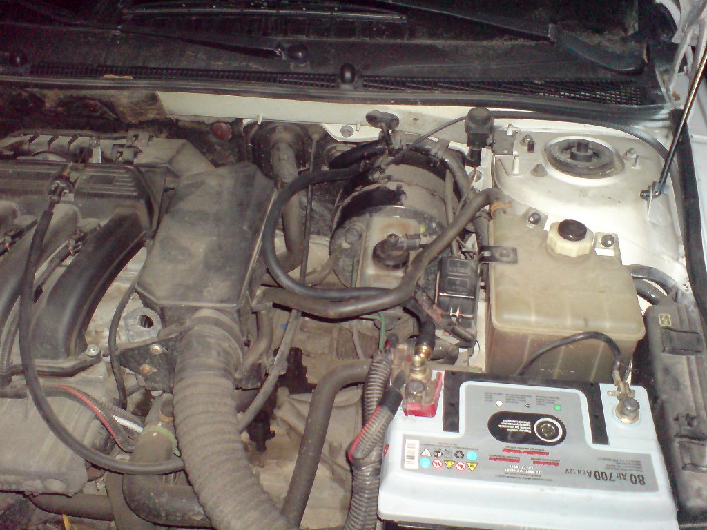

Si mai ai de dublat masa de la baterie la caroserie. E foarte subtirel firul ala de masa. In rest arata ok, ampliful ala mare gz imi faca cu ochiul, dar te rog eu: spala putin masina ca are nevoie. Embarassed

azi am reusit sa montez si filtrele pentru sistem si am intampinat o problema.. bazait in difuzoare doar in anumite conditii http://www.be-loud.ro/forum/problema-foarte-ciudata-t7837.html aici e linku poate imi dati voi vreo idee ce e baiu?app masina e spalata acum 2 3 zile dar am spalat acum 2 ani motoru si vreo 5 zile mia mers in hopuri si nul mai spal de atunci:)) am sa il sterg cu o carpa..si unde sa trag masa de la baterie?Confused se poate sa fie de la masa bateriei sunetu ala?de cat imi recomanzi sa fie cablu de masa?

In portbagaj desigur.. of... nu sunt nebun Laughing
Tare de tot faza cu motoru. Nu-i place spalat Smile)
Dublatul - ma refeream sa mai tragi un cablu -> de la baterie, borna -, mai exact la caroserie. Diferenta e sesizabila. Nu trebuie sa te arunci cu mult, un cablu de 10mm +. Chiar si 10mm e bn.
Nu, nu e de la cablul de masa.

ok am sa mai pun un cablu si la - dar cu ce ma ajuta?ca sincer nu am idee.. mam gandit sa mai scurtez si cablurile de alimentare care ies din distribuitor... pentru aspect..mai urmeaza sa montez si siguranta langa baterie..doar ca e cam gros cablu si nu am cu ce sa il tau si.. idei cum as putea rezolva cu bazaitu in boxe?
