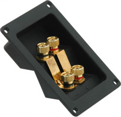

Ca de la o vreme imi pare ca pe boxa din dreapta nu se mai aud decat tigaile, adica inaltele. A, si boxa are 4 pini, dar eu nu decat 2 fire pentru ea ? Shocked

Da se respecta polaritatea. Legi + la + si - la -.
Daca boxa are 4 borne nu e problema. Inseamna ca permite si bi-amping insa nu are rost sa complicam lucrurile.
Cele 4 borne trebuie sa fie legate intre ele 2 cate 2. Astefl, o pereche de borne va fi +, la care va trebui sa legi firul ce vine de la + (de la statie) iar la cealalta pereche legi firul ce vine de la minus.
PS: cred ca bornele boxei arat cam asa. Daca este altfel, ce am spus nu mai este valabil.

Multumesc pentru raspuns. Da, asa arata mufa de la boxa. Conteaza daca le leg la randul de sus sau la cel de jos?

1. Nu conteaza daca legi sus sau jos.
