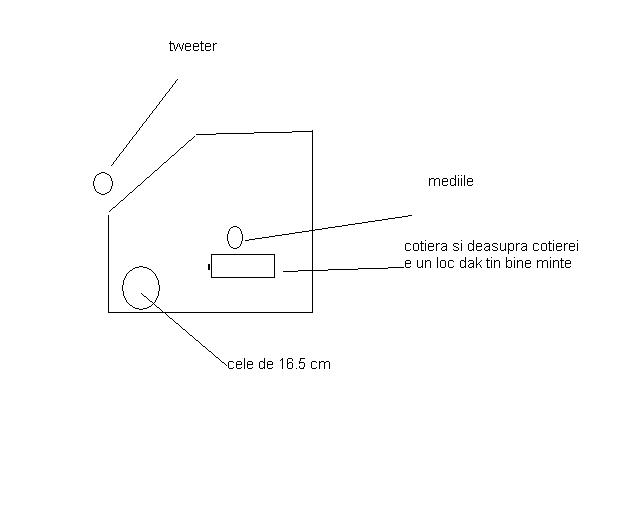

ai putea incerca km asa....yo parca asa tin minte cum am desenat Very Happy Laughing

Sunt multe optiuni...eu as alege una in care mediile sunt cat mai indepartate de urechile soferului, pentru a reduce diferentele dintre partea stanga si cap si partea dreapta si cap.
In nici un caz nu as pune mediile asa de in spate pe portiera ca si in poza lui moga...
Cat de multa munca esti dispus sa investesti in montare ?

MesajTrimis: Mar Feb 12, 2008 5:04 pm    Titlul subiectului: Răspunde cu citat (quote)
mi-am dat si yo cu parerea Laughing

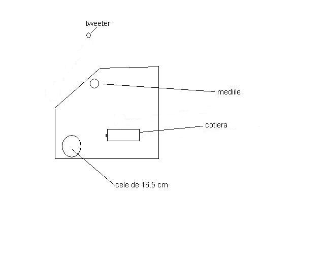

Eu m-am gandit sa le pun asa.
Ce ziceti ?
Scot ce-i mai bun din ele sau nu ?

Adica o sa pui tweeter-ul deasupra masinii si media pe geamul lateral ?? Din desenul tau cam asa reiese ... Daca incerc sa imi dau seama ce ai vrut sa desenezi .. cred ca vrei sa le pui pe stalpi ... e o idee buna parerea mea ... ti-am mai zis : inspira-te de la providius ...

Nu e sistemul meu...
