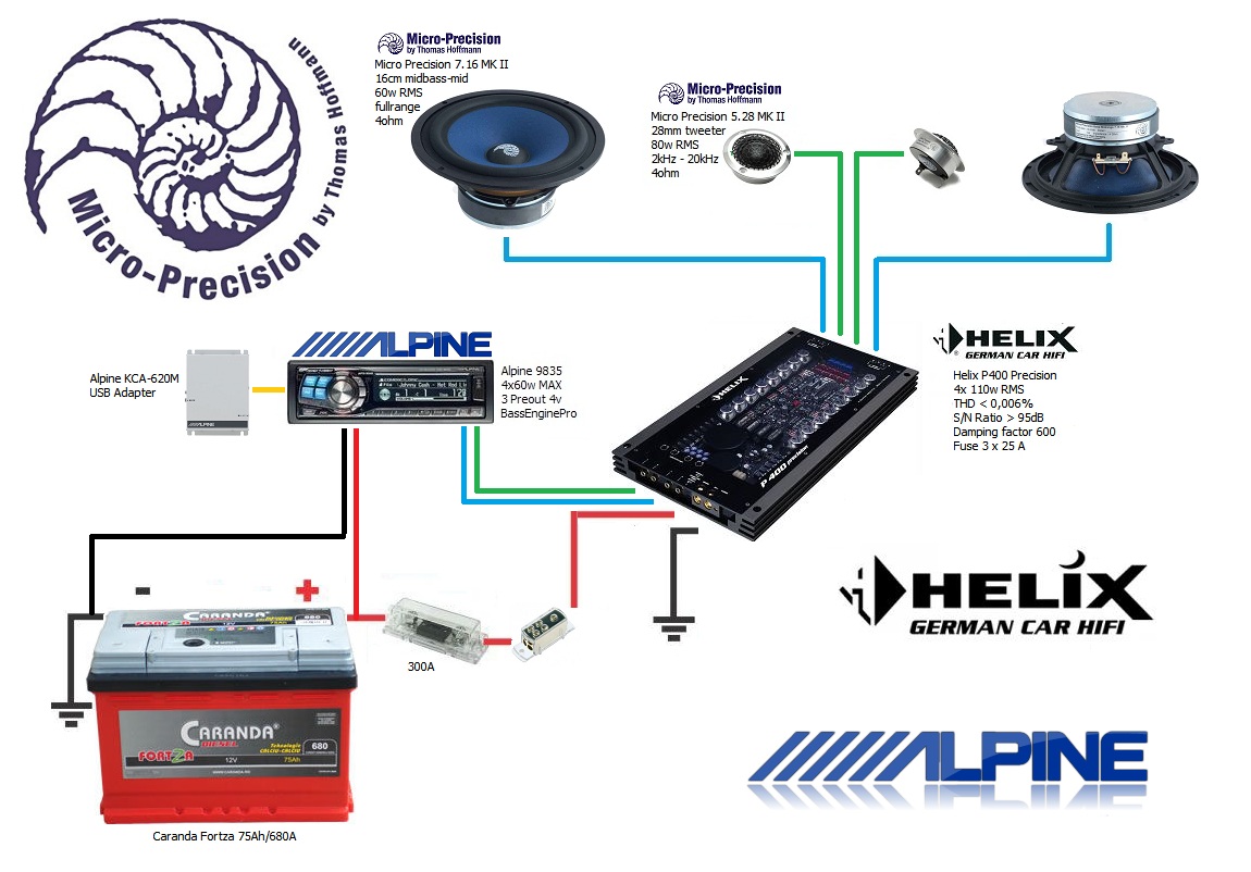

am refacut schema

felicitari din partea mea Wink ... in sfarsit ai reusit sa faci si tu stalpi:P
bv ti-au iesit bine Wink
spot in continuare!

Pigoo... Felicitari pentru munca depusa si rezultat. Sunt tare curios de o auditie. Da si tu un semn daca vii pe la Bucale.
P.S. La 4 dimineatza faceai schema ?

schema o facusem pe la 3.... dar pt ca aveam 5 ferestre de paint deschise din greseala am inchis-o chiar pe principala si a trebuit sa refac iar.....si asa s-a facut 4 Evil or Very Mad

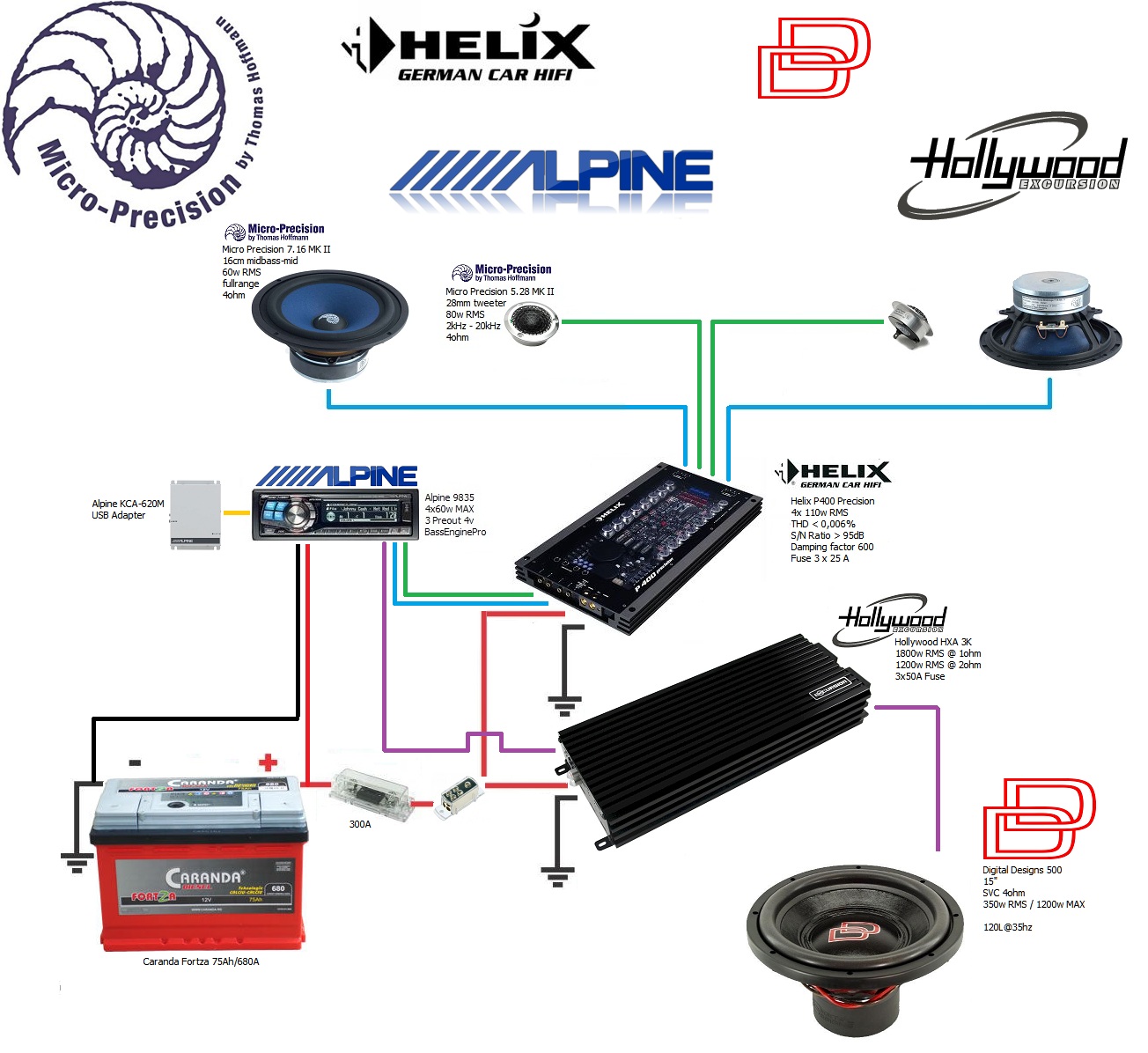

si..... e altceva decat credeam Laughing

Tot la DD ai ajuns Laughing !

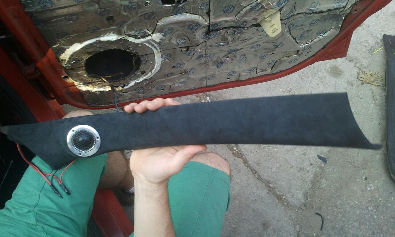

stalpii refacuti si imbracati in alcantara
consola centrala si ea imbracata in alcantara
pe viitor urmeaza sa mai imbrac capacul de bord, stalpii centrali si dorsali, cotiera si plafonul
ne bucuram de aceste imagini frumoase numai datorita lui bogdanOCC Cool

bravo
foarte bine arata consola Very Happy
impecabil
bafta pe mai departe
