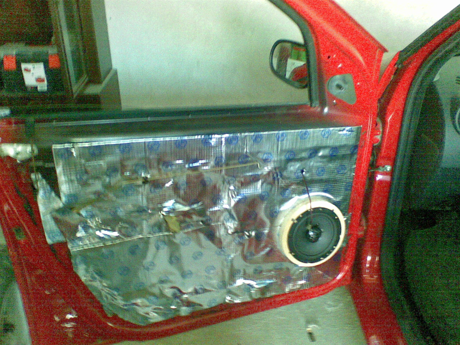

autovehiculul in cauza este un logan cu usile insonorizate + inel adaptor mdf .
o poza face cat 100 de cuvinte.. asa ca am atasat schema sistemului meu . astept pareri si opinii Smile

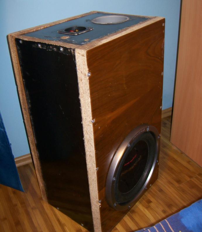

MesajTrimis: Dum Ian 18, 2009 11:08 pm    Titlul subiectului: Răspunde cu citat (quote)
destul de bun sistemul.......ce incinta ai la pioneer?ce ai folosit la insonorizare?

MesajTrimis: Dum Ian 18, 2009 11:27 pm    Titlul subiectului: Răspunde cu citat (quote)

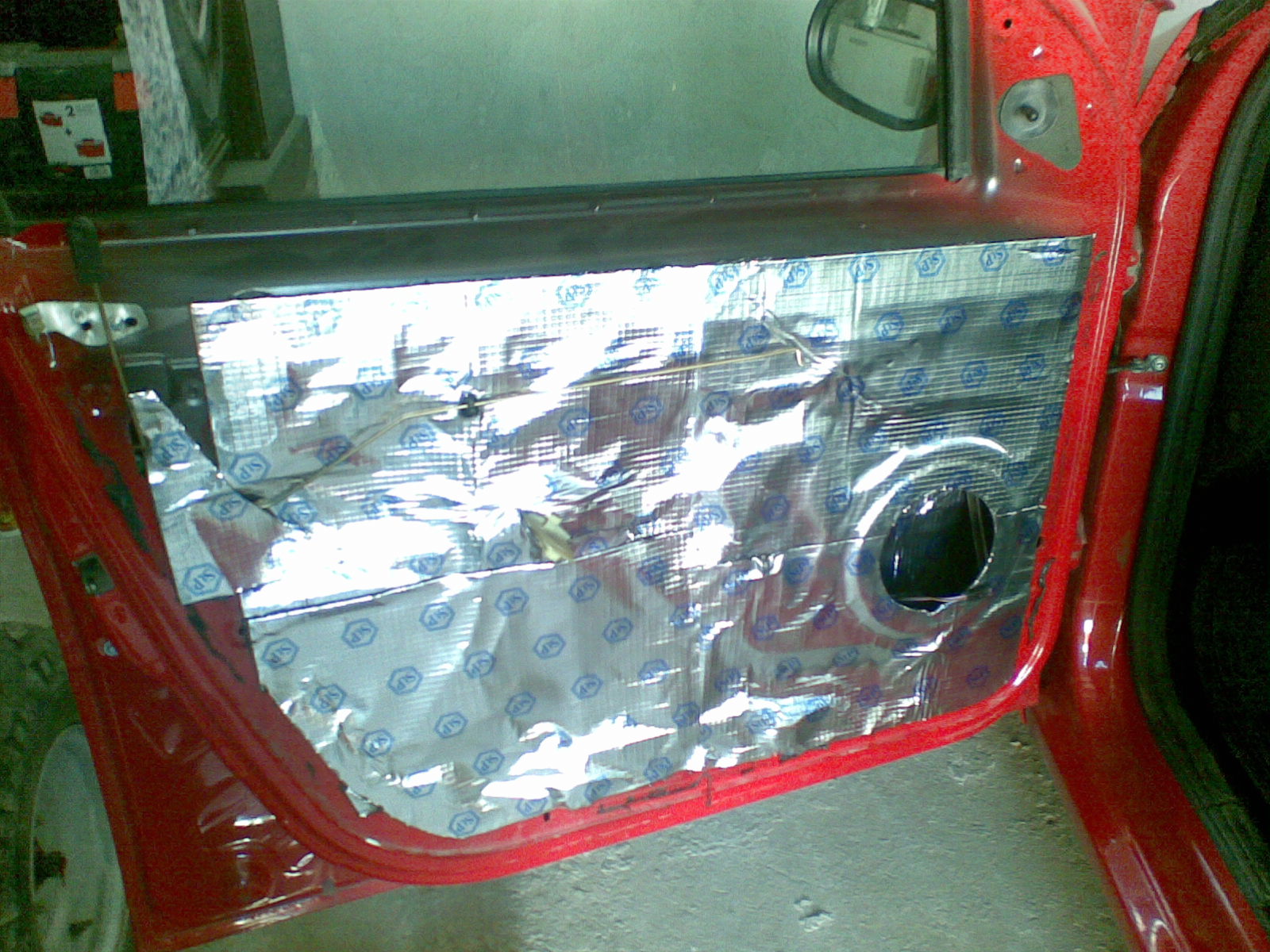

incinta e facuta de mine.. cu chiu cu vai, am folosit-o inainte pe un alpine type-e sw-e1243 , are 60L intern , iar portul este rotund, diametru 10cm si lungime 34cm . dupa calcule ar fi acordata la 34hz .
initial am vrut sa cumpar MDF sa fac alta incinta pt ca la asta care o am acum fluiera portul pt ca are suprafata mica, dar am dat banii pe al 2-lea amplificator pt difuzoarele de pe fata . Laughing
insonorizantul folosit la usi este STP Vibroplast M1 , un pachet de 8 foi pe usa .

MesajTrimis: Lun Ian 19, 2009 3:31 am    Titlul subiectului: Răspunde cu citat (quote)
Insonorizantul nu pare sa fie presat cum trebuie usi ...
Cu ce l-ai presat?

MesajTrimis: Lun Ian 19, 2009 5:12 am    Titlul subiectului: Răspunde cu citat (quote)
cu mana. la momentul respectiv eram incepator in d'ale insonorizatului asa ca nu am ce comenta, insa si-a facut si inca isi face treaba foarte bine din punctul meu de vedere. vroiam sa scap de rezonanta aia de tabla nasoala... si de vibratiile alea aiurea ale usii , iar totul a iesit conform planurilor Smile .
pe viitor urmeaza sa fac alta incinta subwooferului, precum cea pe care o aveam in plan acum(insa am dat banii pe amplificatorul multicanal), iar mai pe viitor si o insonorizare a portbagajului cu 2 pachete de Vizomat BT2 - 8 folii , la banii astia nu ma astept la ceva spectaculos, insa cred ca isi va face treaba. cu 16 folii 45 x 30cm pot acoperi foarte multe gauri si pot imbraca multa tabla Smile . telul principal ar fi sa fac usa/tabla portbagajului sa nu mai vibreze asa tare pentru ca face o galagie imensa in afara masinii(4 foi pana acum), sa fac aripa de pe stanga mai tzapana pentru ca se umfla de zici ca mai are un pic si sare(inca 2 foi) si nu in ultimul rand vreau sa acopar gaurile de sub cartonul de sub luneta(inca 2 foi), care face o galagie infernala din cauza vibratiilor cartonului care sunt produse de aerul dislocat care de altfel nu are pe unde sa iasa . pana acum teoretic s-ar folosi doar un pachet, insa pot sa pun pariu ca se mai gasesc locuri unde mai pot pune si restul foilor din al 2-lea pachet Twisted Evil

MesajTrimis: Lun Ian 19, 2009 4:05 pm    Titlul subiectului: Răspunde cu citat (quote)
cristi sa stapanesti sanatos si mult si bine toate componentele sistemului.e un sistem foarte bun pt bugetul care s-a alocat si suna chiar foarte bine.l-am ascultat si am fost foarte placut impresionat.nu e un sistem puternic(nu dardaie geamurile la 5km distanta) dar se aude frumos..clar,componentele sunt foarte bine echilibrate iar wooferul in acea incinta da un randament mult peste ce ma asteptam eu,cu exceptia micii probleme a portului(kre avand in vedere k portbagaju e sigilat la logan nu se aude fluieratu).una peste alta mie unul mi-a placut cum se aude intregul sistem pe ansamblu.inca odata felicitari cristi...si sper sa nu te rezumi doar la atat...

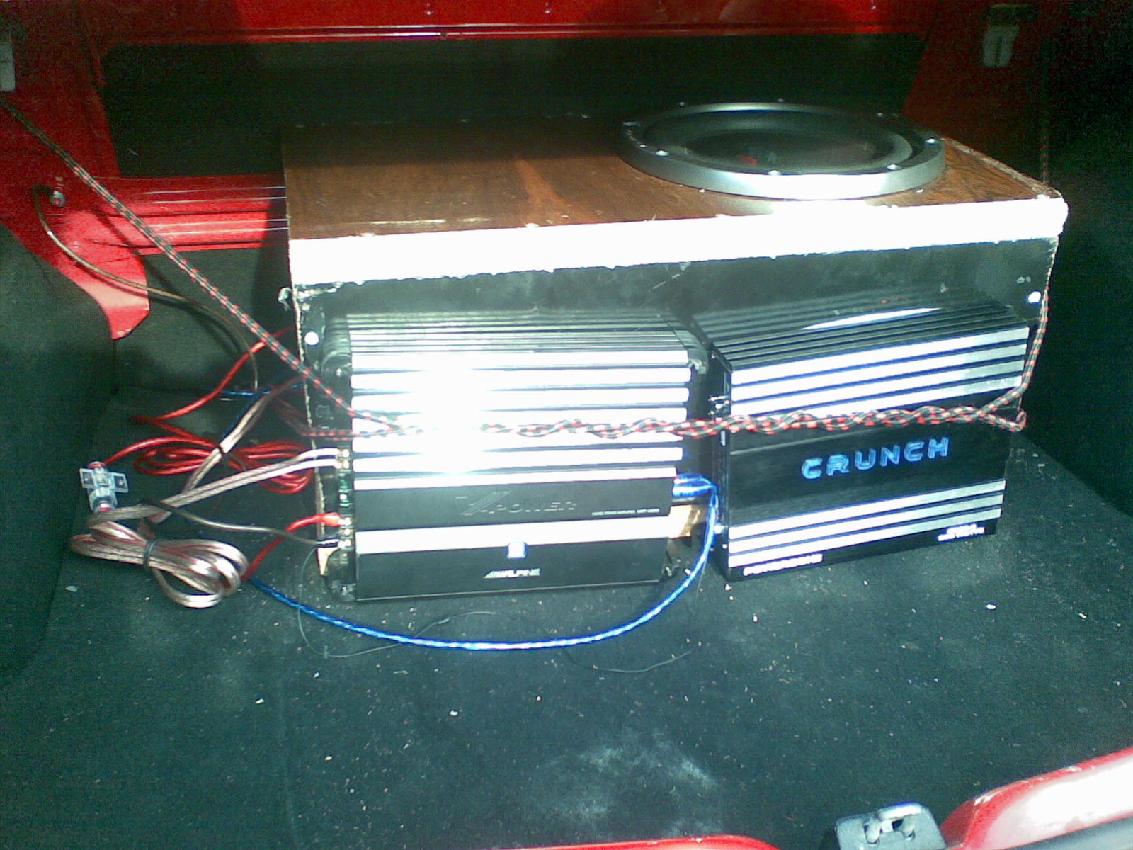

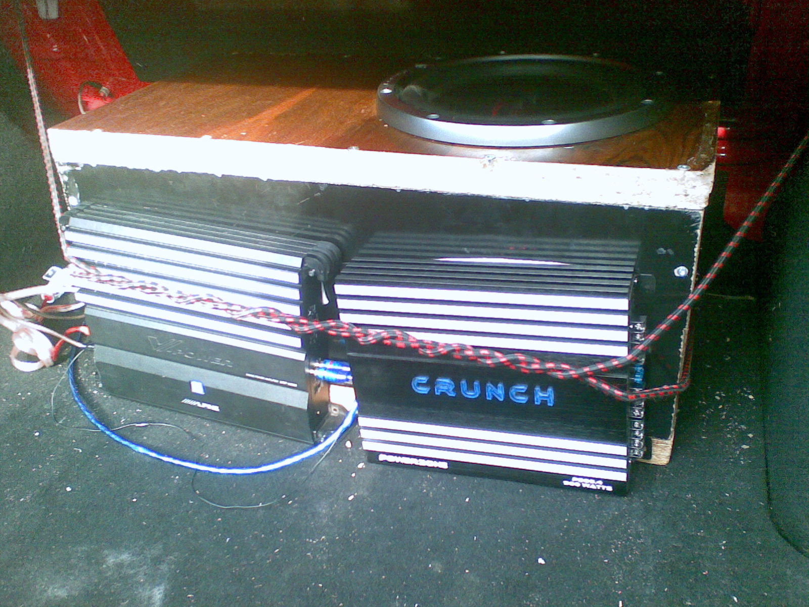

a venit si amplifu Smile . asteapta cuminte cablurile Laughing
si cateva poze . stiu ca aspectul nu e cine stie ce Rolling Eyes , incinta strica tot...dar important este sa se auda bine Laughing . pana la sfarsitul lunii viitoare se schimba si aia Razz
