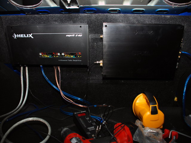

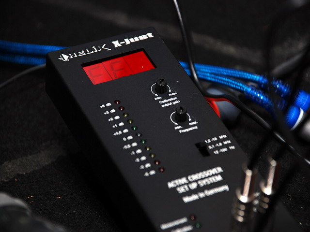

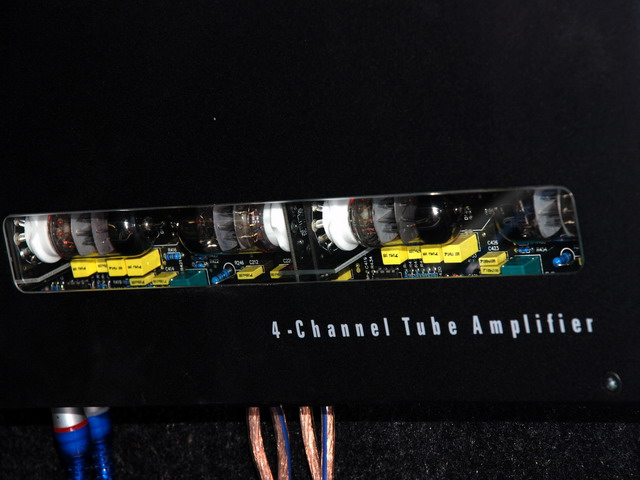

MesajTrimis: Dum Dec 23, 2007 12:41 am    Titlul subiectului: Răspunde cu citat (quote)
upgrade Very Happy

no 92

MesajTrimis: Dum Dec 23, 2007 12:57 am    Titlul subiectului: Răspunde cu citat (quote)
momentan sistemul este in constructie ....
HU p880 ...no comment
DIFUZOARE dls m6...bune
AMPLIF helix esprit 4x80w ....super amplif
helix competition 1x1750w ...inca neprobat in masina
cablaje...aurix,dietz,stinger
insonorizare ...stp + dietz (dar nu recomand dietz)
no 92
MesajTrimis: Dum Dec 23, 2007 8:55 am    Titlul subiectului: Răspunde cu citat (quote)
felicitari pentru lucrare !
usile sunt bine insonorizate .. dar in portbagaj nimic ?! ( ceva poza ) Smile
cu ce awg ai de gand sa vii de la baterie in spate !?
ce alternator ai pe masina ... si ... dc teai gandit la deep .. ce deep vei pune .. si unde !?
spor la lucru in continuare !
numa bine !
