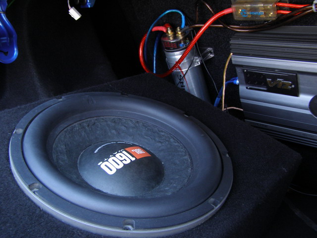

configuratie :
hu-alpine 9847r
amplif-alpine 757+407
conectica-dietz+stinger
difuzoare-dls m6
sub-jbl p1220
insonorizant-stp+dietz

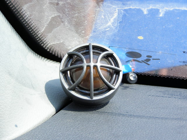

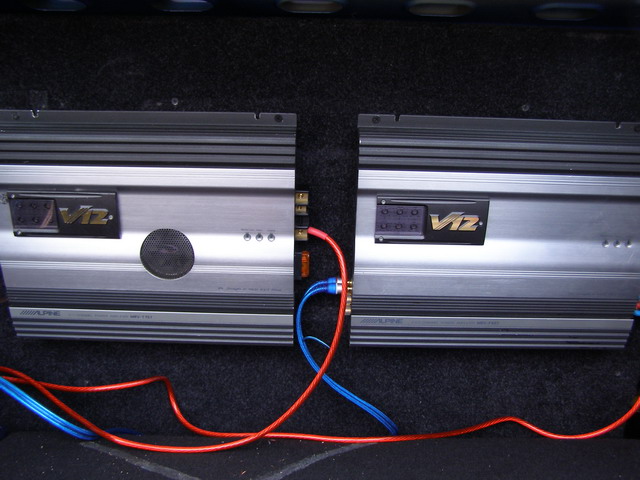

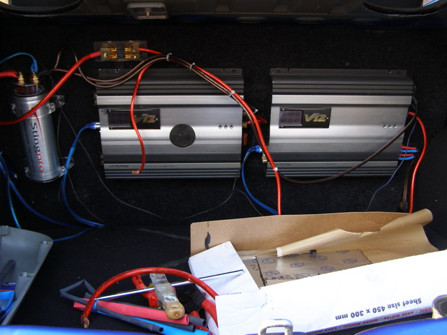

mai am de pozitionat tweeterele si de prins cablurile de alimentate din portbagaj Laughing

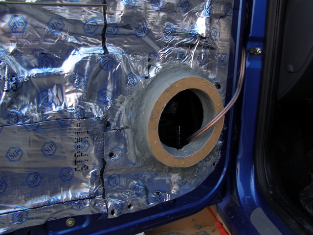

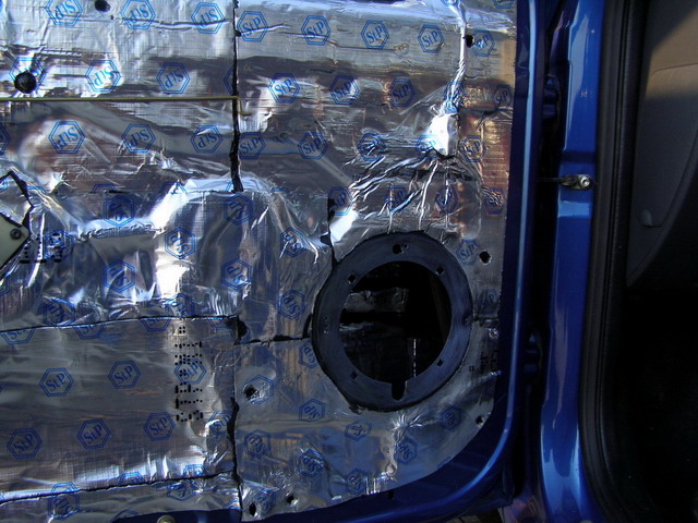

pasta brax tata... Very Happy

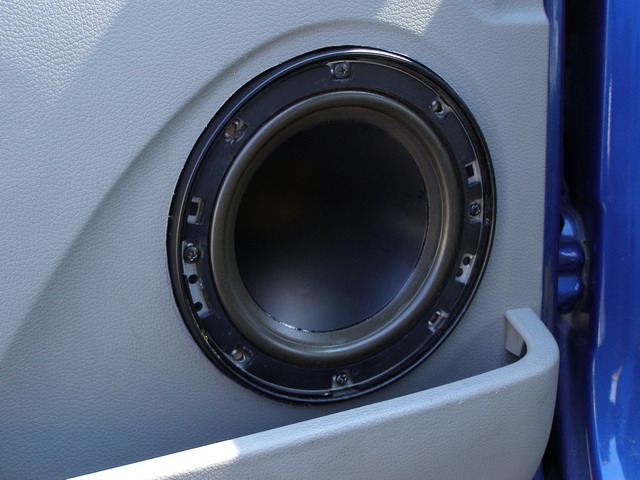

MesajTrimis: Vin Iul 20, 2007 11:07 pm    Titlul subiectului: Răspunde cu citat (quote)
tabla interioara a usii pare insonorizata foarte bine ....
unde mai vrei sa pui pasta ?
_vrx_
Data înscrierii: 17/Apr/2007
Mesaje: 551
MesajTrimis: Sâm Iul 21, 2007 11:13 am    Titlul subiectului: Răspunde cu citat (quote)
ssrli a scris:

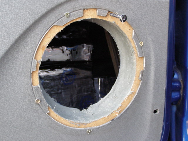

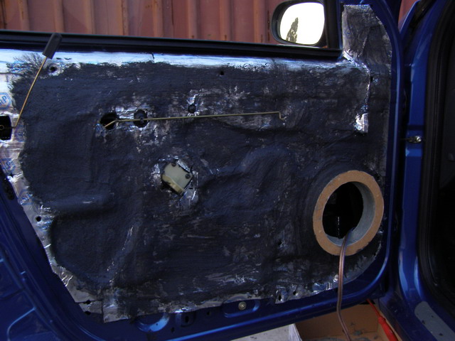

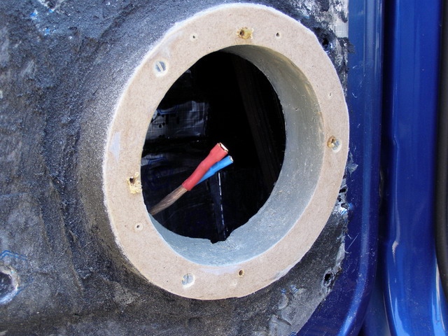

fata interioara de usa are doua decupaje mari (din fabrica) ....iar daca pun un singur strat de insonorizant acesta ar flamba (chiar si cu 2straturi) Sad din aceasta cauza am folosit nois ex , pasta care rigidizeaza si mai mult suprafetele expuse la vibratii .
pasta este pusa ...daca te uiti atent o sa vezi (poza nr3)

MesajTrimis: Sâm Iul 21, 2007 11:18 am    Titlul subiectului: Răspunde cu citat (quote)
wrx... cu putina nebunie o duceai la un sudor sa iti traga 2 bare pe gaurile alea... stiu pe cineva care a facut asta :-"

MesajTrimis: Sâm Iul 21, 2007 11:28 am    Titlul subiectului: Răspunde cu citat (quote)
monk a scris:
nu e bine Shocked si sa-ti explic de ce...in momentul in care pui aparatul de sudura pe tabla se decarbureaza si in acest fel rugina apare mult mai repede ....o buna varianta ar fi cu fibra de sticla sau de carbon Wink
m-am gandit si eu la asta dar necesita timp si masina trebuia sa fie gata vineri.

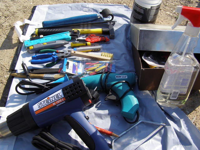

MesajTrimis: Sâm Iul 21, 2007 1:04 pm    Titlul subiectului: Răspunde cu citat (quote)

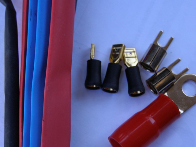

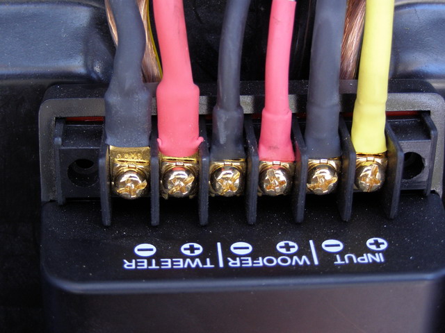

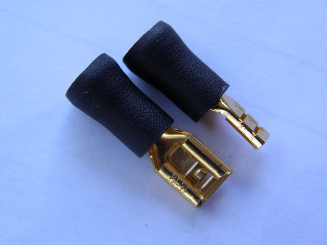

imi place sa fiu atent la anumite detalii ce privesc cablarea ...contacti si cabluri de calitate Very Happy iar izolatia lor a fost facuta cu tuburi termocontractibile.

MesajTrimis: Sâm Iul 21, 2007 1:31 pm    Titlul subiectului: Răspunde cu citat (quote)
ce magazine mi-ai recomanda pentru mufe/papuci car audio si alte maruntisuri {cleme, tub TC etc} merci
imi place cum ai lucrat, felicitari!
_vrx_
Mesaje: 551
MesajTrimis: Sâm Iul 21, 2007 1:43 pm    Titlul subiectului: Răspunde cu citat (quote)
bezz a scris:
nu le gasesti intr-un loc pe toate Sad de ex un prieten a cautat soclu pt siguranta 0avg 3 la fel si nu a gasit.
tuburile le-am luat din targ vitan papucii oehlbach de la tornado cablurile de la alarmservice (as fi vrut cabluri audison dar nu am gasit...si cred ca pe matiz o sa folosesc cabluri aurix)
cablurile de difuzoare de la alfatec(150k metrul Crying or Very sad ) mi s-au parut cele mai bune in comparatie cu dietz sau stinger (la noi nu se gaseste inca mogami ,kimber...etc)
la papucii de tip furculita a fost mai greu ...nu prea se gasesc(dimensiunea care imi trebuia)
