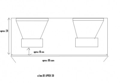

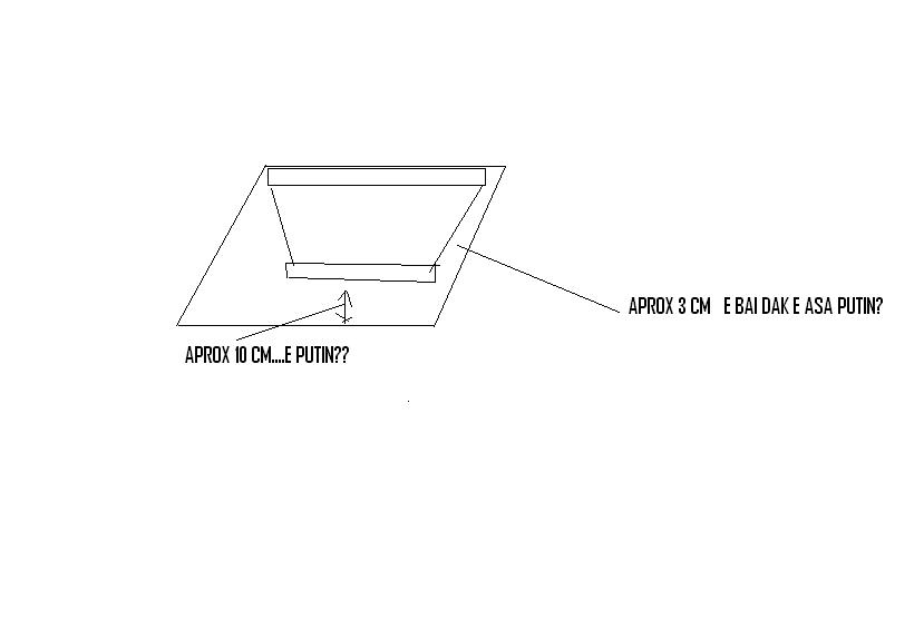

MesajTrimis: Joi Ian 31, 2008 11:53 pm    Titlul subiectului: schema cutie Răspunde cu citat (quote)
cutia rata cam asa....

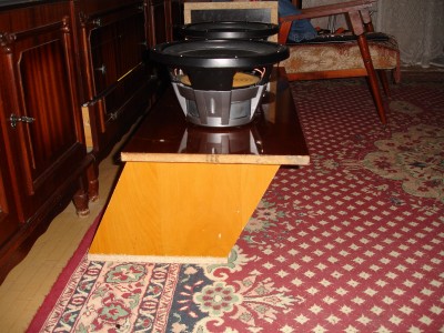

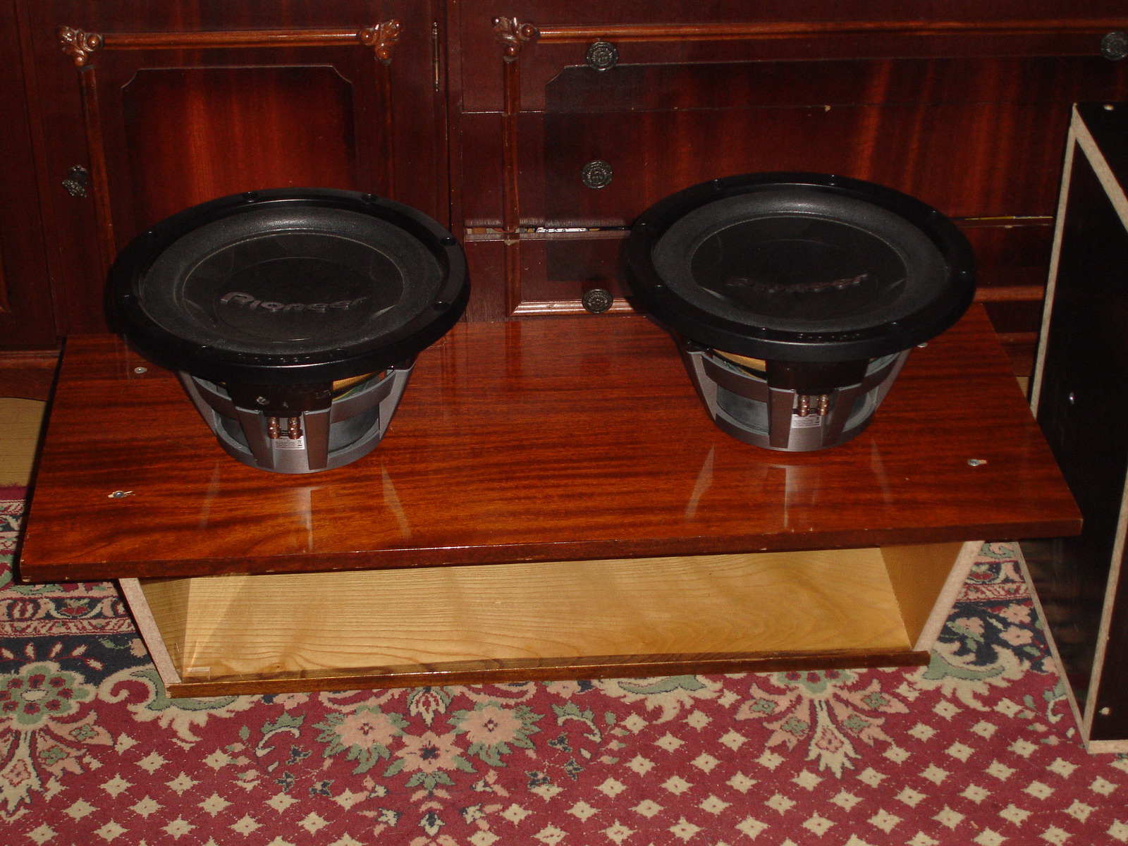

MesajTrimis: Vin Feb 01, 2008 12:00 am    Titlul subiectului: poze Răspunde cu citat (quote)
si o poza...

MesajTrimis: Vin Feb 01, 2008 12:24 am    Titlul subiectului: Re: schema cutie Răspunde cu citat (quote)
bass2loud4u a scris:
Nu e nici o problema cu cutia. 10 cm e mai mult decat suficient pentru racire, iar in legatura cu apropierea magnetului de acel perete al incintei nu mi-as face griji deloc.
O ranforsare nu ar fi stricat. Panoul pe care se monteaza difuzoarele e dublat cumva ?

MesajTrimis: Vin Feb 01, 2008 12:30 am    Titlul subiectului: . Răspunde cu citat (quote)
nu ...nu e dublat e simplu...e fff grea si asa...mai eles ca sta doar pe ceva plasticuri
trebuie sa ii fak si eva picioruse...sa se sprijine pe fundul portbagajului...
unde imi recomanzi sa fak o ranforsare..(dak ma plictisesc...)

MesajTrimis: Vin Feb 01, 2008 1:06 am    Titlul subiectului: Re: . Răspunde cu citat (quote)
DECI PARTEA IMPORTANTA LA O CUTIE E SA AIBA VOLUMUL OPTIM?
nu conteaza forma?
Intre difuzoare as face, sa lege panourile de sus si de jos si cele laterale Smile
Forma nu conteaza, dar sa ramai in limitele bunului simt Smile
Nu as face picioruse, nu are rost
