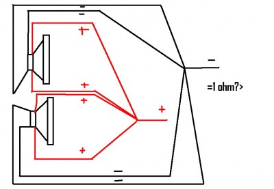

deci suburile le leg in felul acesta si obtin 1 ohm?
deci din 8 fire raman cu 2
cum leg acele 2 la aceste borne?
mersi mult
tin sa reamintesc ca subu e format din 2 bobine a cate 4 ohmi

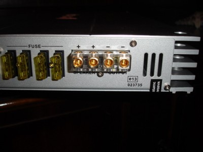

si bornele amplifului rx mono arata asa
 Filesize:  78.86 KB
 Viewed:  315 Time(s)
gigi_kent86
Data înscrierii: 31/Oct/2006
Mesaje: 596
MesajTrimis: Sâm Ian 26, 2008 12:14 am    Titlul subiectului: Răspunde cu citat (quote)
Ar trebui sa le legi asa:
Luam 1 difuzor la care ai 2 de plus si 2 de minus.
Legi primul plus la al 2-lea.
Legi primul minus la al 2 -lea.
De la al 2-lea plus te duci la plusul de la amplificator.
De la al 2-lea minus te uci cu firul la minus-ul de la amplificator.
Faci la fel si cu celalalt dif legand firele la plus-ul si minus-ul ramas liber de la amplificator.
MesajTrimis: Sâm Ian 26, 2008 1:12 am    Titlul subiectului: Răspunde cu citat (quote)
Ca si la majoritatea amplificatoarelor mono, acele "iesiri" sunt de fapt legate in paralel in interior. Deci e totuna ca pui difuzoarele in paralel sau legi fiecare difuzor la o pereche de "iesiri".

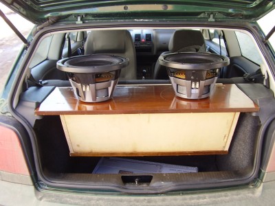

MesajTrimis: Joi Ian 31, 2008 11:55 am    Titlul subiectului: poza Răspunde cu citat (quote)
atasez si 2 3 poze:)
