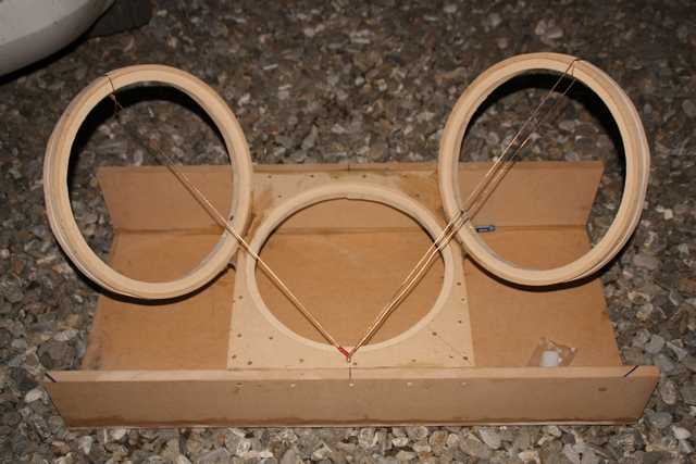

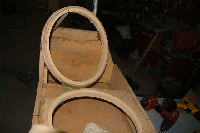

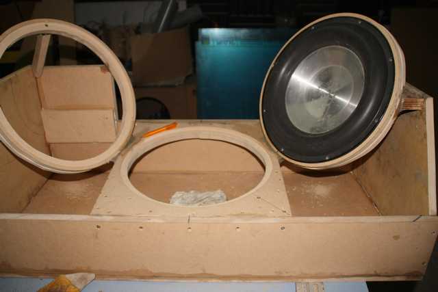

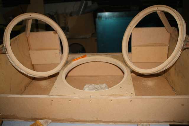

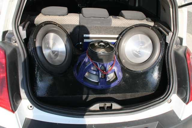

Inca o seara de munca...am pozitionat inelele,le-am prins in suruburi plus rasina si raman de rigidizat inainte sa pun "cearsaful" peste Very Happy

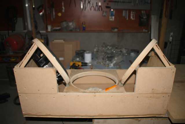

Am terminat tot ce tine de MDF....rigidizarea inelelor a iesit foarte bine,prinzandu-le cu suruburi plus fibra,ramanand acum sa intind panza si sa dau primul strat de rasina...

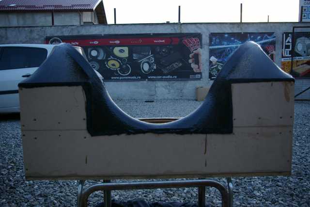

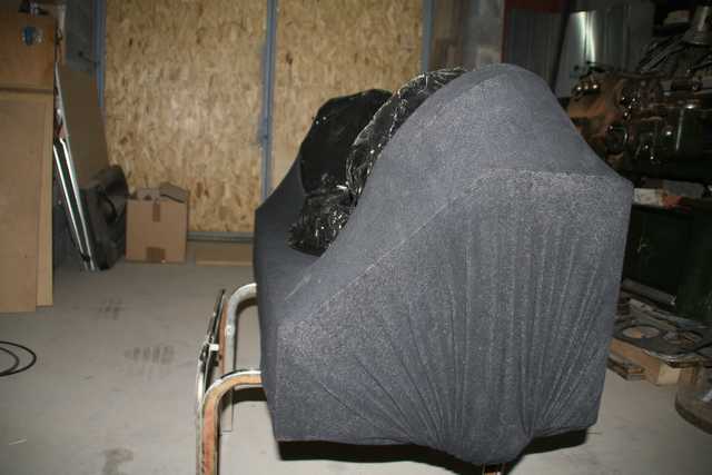

Dupa o mica modificare a unui unghi al incintei,a venit si momentul "cearsafului"....cred ca asta este forma finala:

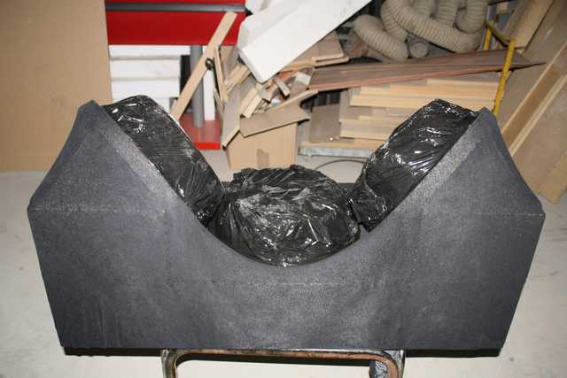

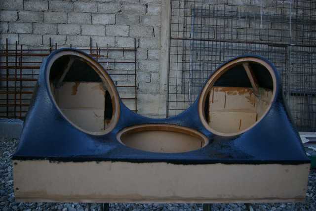

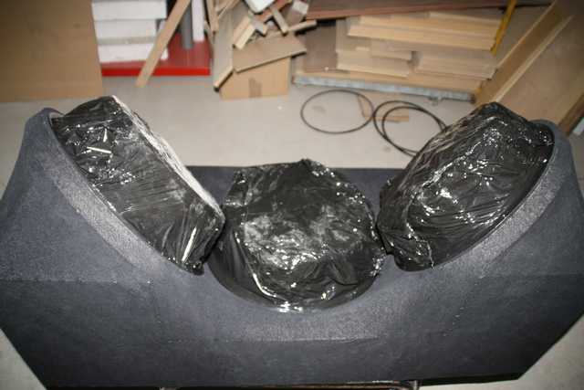

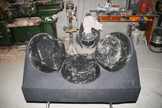

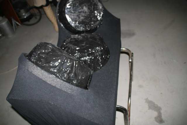

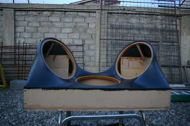

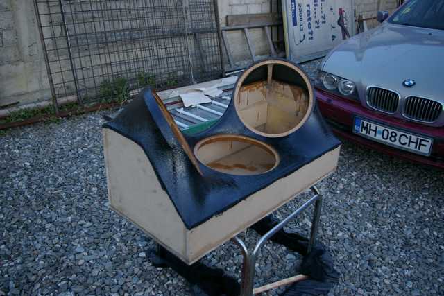

Dupa 3 straturi de rasina,in sfrasit forma finala s-a definitivat si cam asa o sa arate in proportie de 70% fiind terminata ca finisare..

In poze este doar panza care a dat forma+3 straturi de rasina,urmanad ca pe interior sa pun bucatele de MDF cu rasina si praf de marmura,peste care voi mai lamina 1 sau 2-a straturi de fibra.Deja 70% din stratul de rasina cu praf de marmura este dat,astazi voi termina si sper ca ma voi apuca si de laminat cu fibra .

De cativa ani folosesc elemente care impreuna ofera o rigiditate maxima.
La interior, peste panza s-a dat o amorsa de rasina plus praf de marmura. Apoi s-au plantat lamele de placaj stratificat / MDF peste care a urmat "mamaliga" din stratimat tocat plus praf de marmura si rasina.
Tesatura de fibra de sticla (stratimat) se foloseste impreuna cu impletitura de fibra de sticla, fiecare avand rolul sau... restul de ingrediente le aplic pentru a urmari scopul final: incinta inerta la vibratii si coloratii ale sunetului datorita rezonantei proprii. Controlul greutatii este si el in calcul dar din pacate nu ca si prioritate!

Ieri am terminat laminarea...peste stratul de rasina cu praf de marmura,am pus stratimat,totul ajungant cu aproximatie la 10 mm grosime,deci consider eu ca este ok,plus ca suprafetele nu sunt foarte mari,deci rigiditatea este maxima.
Ce a mai ramas de pus,sunt niste intarituri sau "coaste" la partea de jos,mai exact fundul de mdf al incintei ca sa nu "decoleze" fara acordul meu Laughing in rest trebuie cosmetizata putin si cam atata..

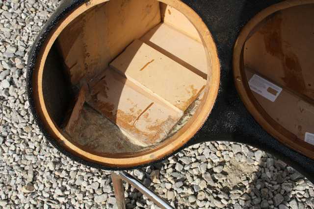

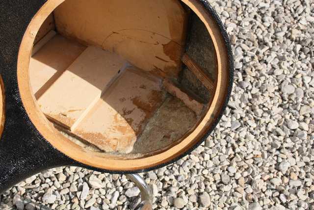

Doua poze cu stratul de rasina si praf de marmura aplicat prima data si in nerabdarea mea de a termina,nu am mai facu tpoze decat cu produsul finit.
Intre timp a trebuit sa reduc volumul incintei,sa adaug lana si un strat de burete fonoabsorbant...
