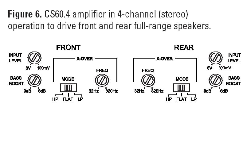

MesajTrimis: Sâm Feb 24, 2007 5:40 pm    Titlul subiectului: Răspunde cu citat (quote)
nu este reglat amplificatorul...
am umblat doar la INPUT LEVEL care este dat la ora 9(un sfert de tura), in rest frecventa este data la minim... banuiesc ca trebuie si ele reglate insa habar nu am cum, Mi-au reglat ei la service amplificatorul insa sunetul era groaznic si cand am ajuns acasa, le-am dat pe toate la minim si doar input level ul la un sfert de tura( asa mi s-a parut mie ca se aude cel mai bine).
atasez si o imagine in speranta ca ma puteti ajuta in reglarea lui.

MesajTrimis: Sâm Feb 24, 2007 9:28 pm    Titlul subiectului: Răspunde cu citat (quote)
ce mod e activ? HP? daca da, frecventa de taiere unde e? pune la 50-60Hz (ochiometric). si cel mai important...cum bat membranele? ambele dinspre magnet spre exterior? eu tot ma agat de ideea ca una din ele are polaritatea inversata

MesajTrimis: Dum Feb 25, 2007 3:32 am    Titlul subiectului: Răspunde cu citat (quote)
la mod acum sunt FLAT amandoua...(FRONT si REAR).
deci spui sa le trec pe HP, si sa dau freq la 50, 60.
o sa incerc si varianta asta
cu polaritatea o sa ma duc sa caut alta firma care sa imi verifice difuzoarele.
