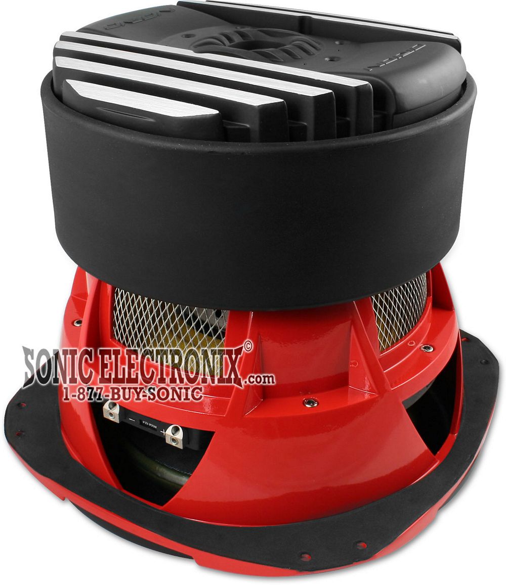

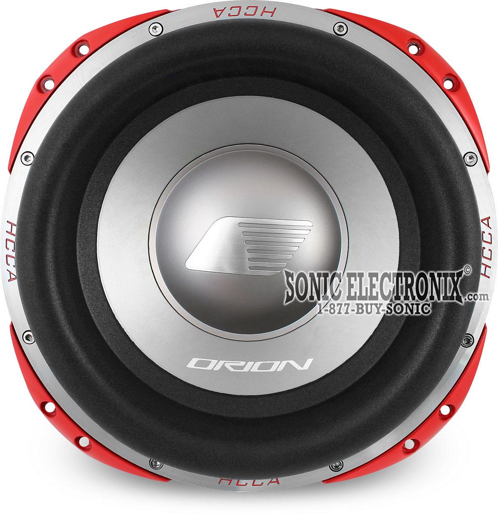

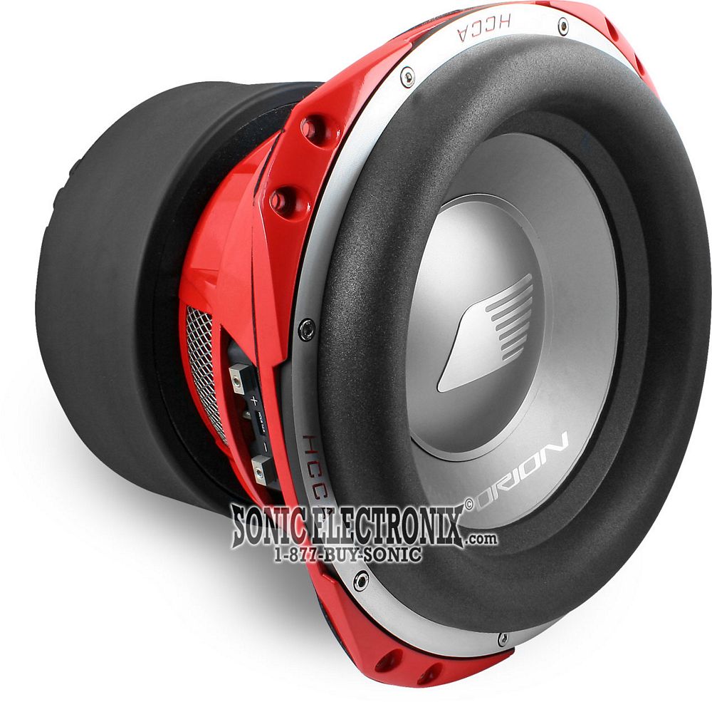

ce parere aveti de difuzorul asta???
isi merita oare banii (cam 11 mil) , mie unu imi place foarte mult , care difuzor ar fi echivalentul lui ??
Power(RMS/Peak) 2000/4000
Fs (Hz) 35
Qts .53
Vas (cu ft) .085
SENSITIVITY 84db
LINEAR EXCURSION 30mm
http://www.orioncaraudio.com/Promos/HCCA_Challenge_Results.aspx

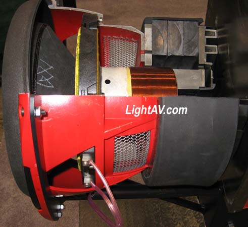

bobina de 4 inchi pe suport de aluminiu , 2 speedere.

un fel de jackhammer - niste porcarii
la SPL-ul ala .... bagi putere in el de iti sar ochii ca sa sune ceva
tie ce ti s-a parut asa deosebit la el ?

Raspuns: Felul cum arata
On Topic: e frumos...

cu doua de 15 inci sau obtinut 148 de decibeli intr o incinta necorespunzatoare la 35 de hz.
o fi avand el sensibilitate mica dar eu cred ca are potenta , nu uita si re audio xxx au sensibilitate foarte mica si sunt printre cele mai bune difuri la spl.
mai ceva are bobina pe suport de aluminiu cea ce ii ofera o racire foarte buna , plus ca are 10 cm diametru.
si jackhammeru nu e slab e chiar bun dar pretul e prea mare si nu este justificat.

Dubla bobina pe suport de aluminiu de 4", dual-spider, racire buna, con de hartie ... pare un difuzor destul de potent si, arata BINE Very Happy

eu nu am auzit vreun produs Orion sa sune prost, chiar si entry-urile West Coast Customs ...
cat despre amplificatoarele Orion mai vechi ... buneeeee.
arata periculos sub-ul.
