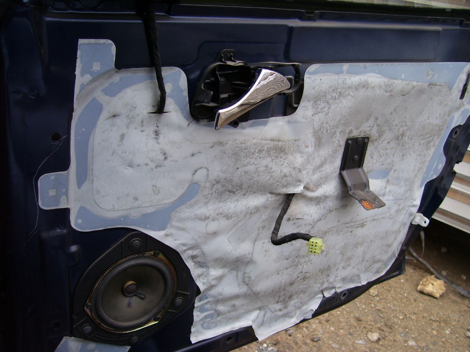

In stanga difuzorului, cam la ora 11, dai o gaura cu burghiu de 2.5mm si prinzi difuzorul cu un surub de 4mm lungime si 3mm grosime. Mai pe la ora 3 tot asa si la ora 6 dai o gaura de 4mm si prinzi cu un surub de 7mm lungime si 4mm diametru.
Iti lipseste inspiratia ? Desfa ce ai acum si uita-te cum poti sa-l potrivesti acolo si sa pui un inel de mdf. Astea sunt lucruri care se rezolva la fata locului, nu prin internet.

| Ma uitam la poza si.. ai ceva rugina, nu (pe langa difuzor si pe clema aia)? Si dupa cum arata folia aia de plastic alba, ai ceva probleme cu apa in usi? Ai grija sa nu se ude difuzorul.

este o poza luata de pe net la masina mea inca nu am apucat sa desfac fetele usilor e urat afara si nu am unde sa lucrez la ea astept sa se faca ceva mai frumos afara macar mai uscat si dupa va primi o antifonare + difuzoare noi dar pana atunci vroiam sa stiu cum le prind acolo ca as vrea sa nu scap de suportu ala de plastic dar vorba lui ssril ar fii bine sa desfac si sa vad ce este pe acolo

Nu am zis de rautate. Atat ca sunt multe lucruri ce trebuie vazute : adancime la difuzoare, adancime la usa, posibilitati de prindere, forma la fata de usa...etc...
Poti re-folosi inelul de plastic. Insonorizat corespunzator e o alternativa buna la mdf. Cred ca inelele de plastic pe care le-am modificat au iesit duble la greutate decat echivalentul din mdf.
