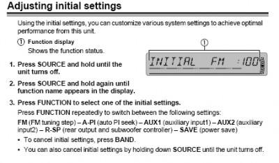

MesajTrimis: Vin Dec 01, 2006 7:23 pm    Titlul subiectului: Re: O "problema" cu DEH-P4800MP Răspunde cu citat (quote)
intra in meniul function cu playerul oprit. si de ce folosesti rear ptr difuri? mai bine foloseste celelalte iesiri RCA.

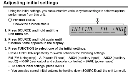

MesajTrimis: Vin Dec 01, 2006 9:23 pm    Titlul subiectului: Răspunde cu citat (quote)
e draci. trebe sa fie. mai incearca o data......opresti playerul si apoi tii apasat butonul SOURCE pana apare meniul "function". deci nu butonul function, ci butonul SOURCE. ala mare si rotund. acolo e.

MesajTrimis: Vin Dec 01, 2006 9:29 pm    Titlul subiectului: Răspunde cu citat (quote)
ALELUIA....
MULTUMESC CA EXISTI...
