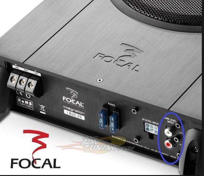

ca sa nu mai deschid alt topic am o mica problema : am rupt din neatentie una dintre mufele de intrare rca, s-a agatat in sina de scaun. cablul prost,desi era tot focal. acum varful a ramas in interior si singura solutie ar fi sa schimb mufa mama. eu nu am observat vreo diferenta la sunet. are nevoie subwooferul de cele doua canale L si R ?

daca reusesti cu un varf de ac sa tragi restul de acolo e perfect, daca nu, poti incerca sa desfaci amplificatorul si posibil sa poti impinge cu ceva prin rca ( daca iti permite ) din interiorul amplificatorului spre exterior

@macx Daca nu are vreun sigiliu, desfa ampliful cu grija (Eventual cauta pe youtube clipuri cu desansamblarea lui) vei putea sa impingi din interior spre exterior cuiul de la rca.
