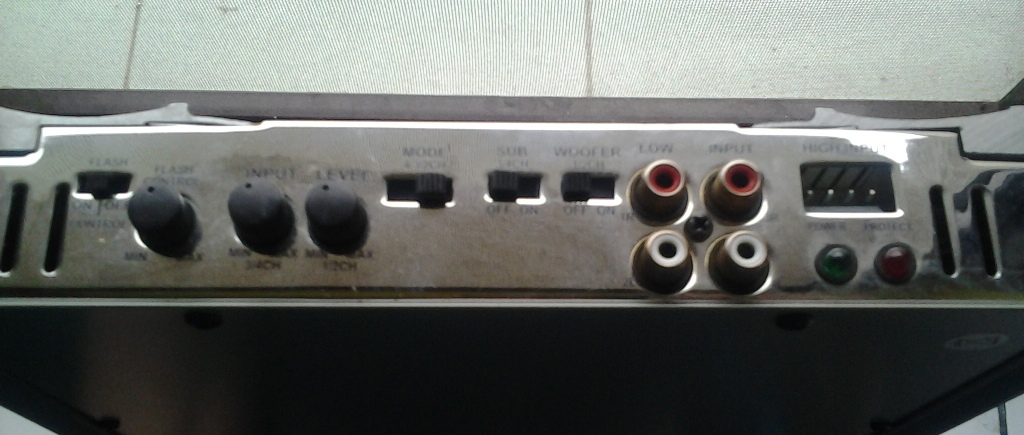

Pai daca deja ai amplificator da mai multe detalii despre el,eventual o poza pentru ca 4x300 rms sigur nu scoate si ma indoiesc de faptul ca in punte e stabil la 2 ohmi.Daca nu stii nimic despre el zi-ne macar ce sigurante are sa apreciem puterea lui.Dupa ce aflii toate astea putem sa ne dam cu parerea despre un subwoofer care sa te coafeze.Oricum sa nu te astepti la mare lucru datorita amplificatorului pe care-l ai,bugetului si masinii,A6-le avand portbagajul bine izolat

Am evitat sa spun prea multe de statie,...pentru ca nu sunt multe de spus. Smile
Uite un site cu EA http://translate.google.com/translate?hl=ro&sl=de&tl=ro&u=http%3A%2F%2Fwww.osta.ee%2F511848 .
Am facut doua poze, cu telefonul, la ce are ea pe acolo,...scuze de calitate, dar cunoscatorii cred ca stiu despre ce e vorba, chiar daca o vad de la 10m.
Are aproape 4 kg. Spun asta, pentru ca in timp, aia doi trei care au mai pus mana pe ea,..au spus ca pare buna de ceva.
Asta e.

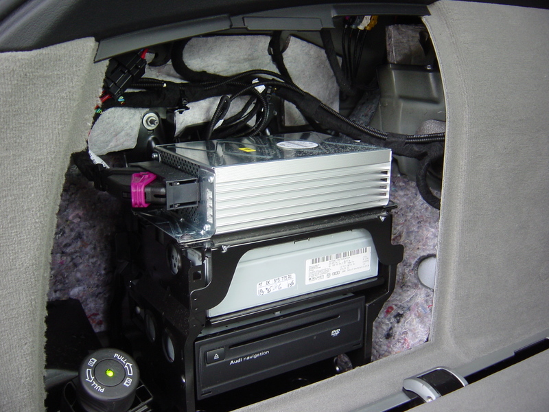

La cum arata amplificatorul masinii, pot pune o imagine de pe Net, nu de la masina mea, dar arata la fel. Inca nu l-am scos sa vad ce mufe are.
O sa fie un pic de munca,...dar nu fizica, pentru ca totul e in portbagaj.
De folosit amplificatorul masinii, in nici un caz nu o sa pot...si nici nu vreau. Trebuie doar sa gasim de unde sa scoatem semnal.

Amplificatorul masinii...

M-am dus...si m-am intors cum am plecat,...ca sa nu spun altfel...
De fapt,..e de apreciat ca tipul mi-a spus direct cum sta treaba si...e mai bine asa, decat sa mai dau in alte chestii...
Concret...
Din amplificatorul masinii pleaca doar acel "euroscart" (il vedeti in poza de mai sus, cu acea siguranta mov) si necunoscand schema, cum vine-pleaca semnalul in pinii aia,...s-a abtinut.
A zis ca, pentru el (pt ca asa a si facut pana acum avand in vedere ca 99% din masini sunt cu unitate audio in bord) ar fi mai simplu sa ia semnal dintr-un difuzor,..de la o portiera din spate. Dar cica sa ma duc la un atelier mecanic, sa-mi scoata plasticaraia in siguranta.
Eu, daca e sa recurg la varianta asta, as vrea sa iau semnal de la subwoofer-ele din portierele fata,..pentru ca am control pe semnal exclusiv pt ele, pe langa bass.
Nu,..am decis sa nu ma grabesc, sa caut o schema a amplificatorului si daca e sa fie nasol cu acel "euroscart", poate iau semnal DIN aplificator si sa scot firele prin sita laterala.
Problema e ca nu prea gasesc asa ceva,..dar vad eu. In final incerc la un prieten de la reprezentanta,...apoi daca nici asa nu rezolv,..ma duc la be-loud. Dar e naspa cu Bucurestiul, ca nu prea am motive serioase sa ma duc pana acolo....
Daca ma puteti ajuta cu ceva, o idee, o ceva,...as fi f. f. f. f. recunoscator.
Cat despre sistemul audio din A6, e cu mult peste ce gasesti la alte marci, chiar daca nu e BOSE. Da, inclusiv sunet de subwoofer.
De ce am vrut totusi sa pun asa ceva in portbagaj ? Am auzit un sistem intr-un A4, cu subwoofer(din fabrica, sub luneta), nu BOSE...si da,...era un pic altceva,...un sunet mai plin,..cel putin in frecventele de joase. De asta spuneam ca nu vreau sa-mi gasesc prezoanele slabite de la bass,..ci doar ceva finut...ceea ce cred ca am si gasit solutia optima,..din ce am auzit cu ocazia testului de astazi.
Ca nu o sa se auda cine stie ce din portbagajul lui A6, daca nu e si un pic de putere, se prea poate. De ce ? Pentru ca la Audi, pana la BOSE, subwoofer-ul era pus sub luneta, avand comunicare cu habitaclu. La BOSE, fiind in portbagaj,..chiar am aflat impresii ce spuneau ca nu prea e cine stie ce, ca putere. Sunet calitativ da, putere, asa si-asa. Se putea si mai bine.
Daca o rezolvam in seara asta, va spuneam cum se aude.
Mai am o varinta de rezolvare,..pe vineri,..daca o sa gasim o solutie.
Deci,..de unde si cum sa trag semnal ??? Smile

Trebuie sa te contrazic cu sistemul audio pe A6. Cel putin la facelift de la 2009 in sus au introdus noi feluri de dotari. Eu de exemplu am dotarea MMI radio. Adica doar un radio care are si ceva amplif in el. Acolo in spate unde tu ai multe device-uri eu am doar un radio. Crede-ma ca toata lumea care a urcat in masina a remarcat cat de prost se aude in privinta basului. Nici nu stiu de exista dotarea asta la o masina cat de cat premium.
In atasament ai schema amplif-ului tau. Cel mai bine zic eu ar fi sa iei semnal de la boxele spate. Asa cand vrei sa dai basul mai tare dai Fade-ul mai inspre spate iar daca vrei sa dai basul mai incet dai fade-ul doar spre fata si scade volumul pe subwoofer iar volumul pe boxele fata ramane la fel.
a6 sound normal.pdf
