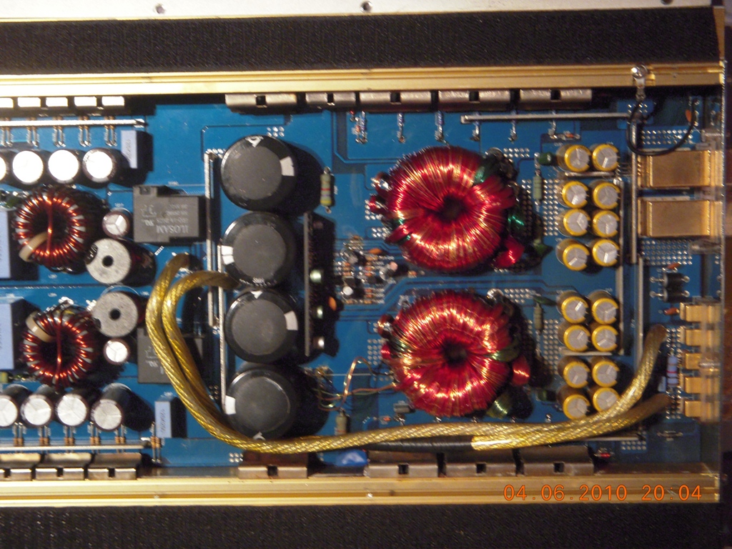

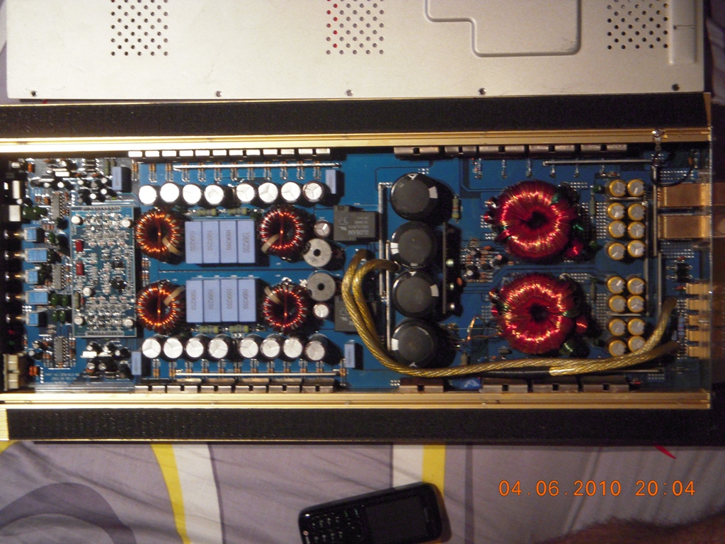

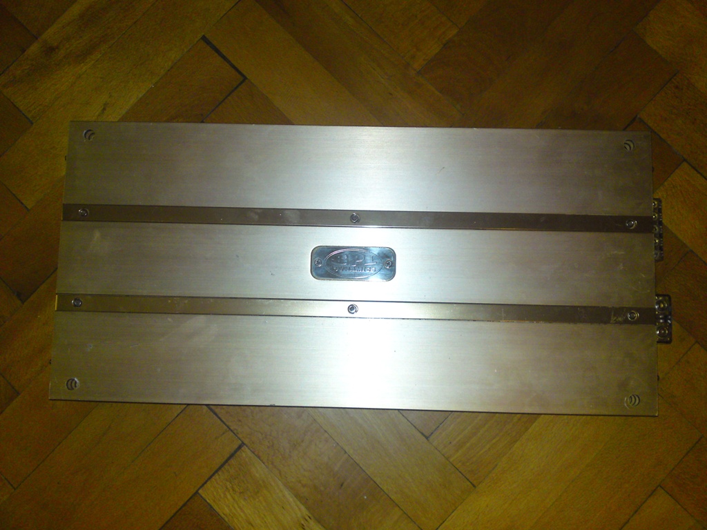

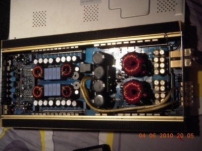

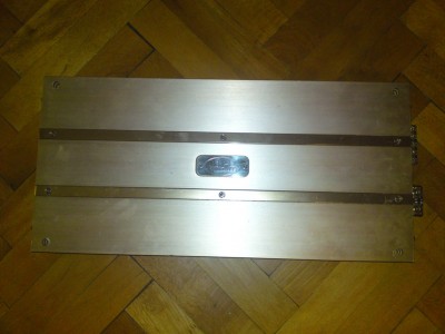

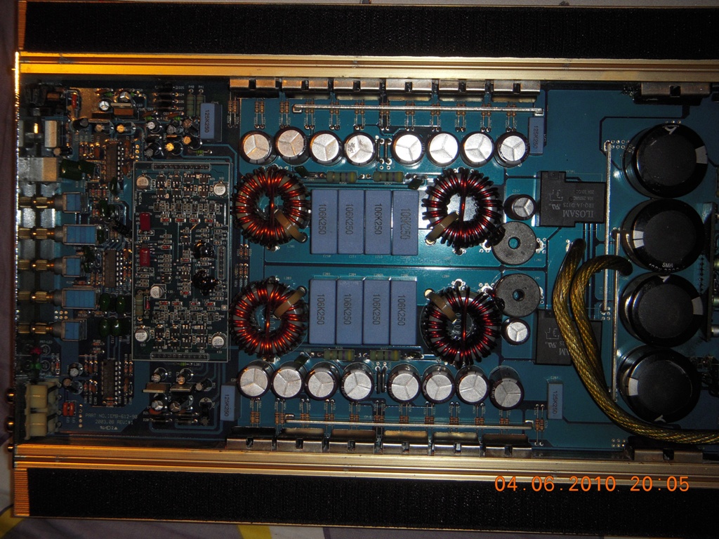

am o problema si am nevoie de ajutorul celor care se pricep:
se aude un pacanit in difuzorul de subwoofer cand pornesc cd-playerul si cand il opresc Crying or Very sad
stie cineva de la ar putea fi??? Confused
-am verificat cablu de masa (-) ,si tot asa face
-am inlocuit firul de la remot,si nici o diferenta...
ps:mi-a spus cineva ca ar putea fi din amplificator,ca ar fi vorba despre un releu s-au condensator care af fi pe duca ... Confused
-amplifu este un SPL Dynamics EXT 2000D
-am pus si poze poate ajuta la ceva
astept parerile voastre.

Cei de la stinger aveau un modul de soft start ..
La GZNA-ul meu asa e, porneste putin mai greu decat restul sistemului, dar nu face zgomote.

posibil unul din relee sa fie puturos si sa nu decupleze in timp util, si atunci pacanitul sa duce in difuzor.
eVo_Lazu
Data înscrierii: 01/Apr/2008
Mesaje: 569
MesajTrimis: Mar Iun 29, 2010 3:19 pm    Titlul subiectului: Răspunde cu citat (quote)
mgm2000ro a scris:
si ce este de facut?trebuie masurat pt al depista care este si schimbat?

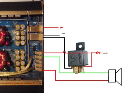

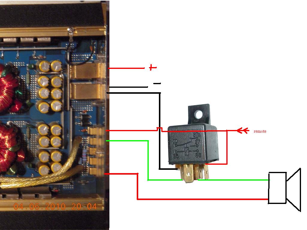

MesajTrimis: Mar Iun 29, 2010 6:51 pm    Titlul subiectului: Răspunde cu citat (quote)
incearca !

ce fel de releu este?cate picioare trebuie sa aiba?sau nu conteaza?
mgm2000ro
Data înscrierii: 11/Iul/2007
Mesaje: 545
MesajTrimis: Mar Iun 29, 2010 7:11 pm    Titlul subiectului: Răspunde cu citat (quote)
ok ...fara suparare nu mai incerca daca nu te simti in stare, o clipa de neatentie si face poc. Apeleaza la cineva care a inteles ce am mazgalit eu acolo.
Bafta !
