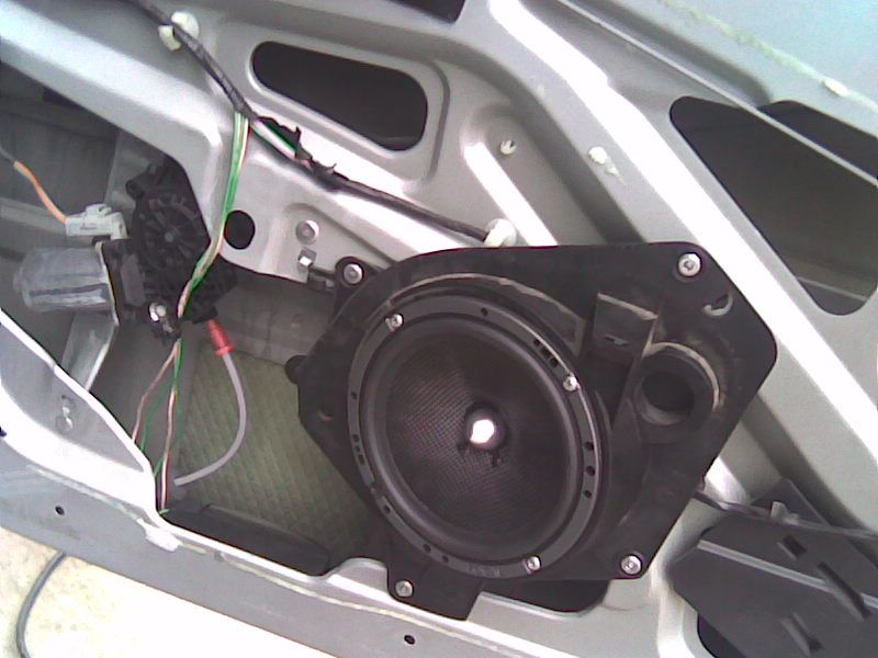

dupa multe ezitari din noiembrie am ajuns la urmatoarea formula buna zic eu pentru o masina cu 2 usi (peugeot 206) si anume:
http://www.be-loud.ro/produse/Difuzoare_auto/Focal/Access_165_A1/
http://www.be-loud.ro/produse/Amplificatoare_auto/BLAUPUNKT/GTA_4_Special_Mk_II/
http://www.be-loud.ro/produse/Subwoofere_auto/mac_Audio/ICE_FIRE_125/
Consider ca acest sub e perfect pentru configuratie dar din pacate nu-l pot avea intrucat nu este inca pe stoc la be-loud ,Mi s-a spus ca ar trebui sa revin la sfarsitul lunii cu un telefon . Astazi am instalat difuzoarele si amplificatorul . Urmeaza cand voi comanda sub-ul sa-mi comand si ceva folie pentru insonorizat portierele din fata http://www.be-loud.ro/produse/Accesorii_instalare/Insonorizare/Hushmat/Door_Kit__(A_200)/

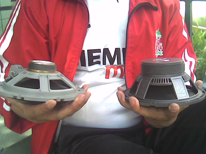

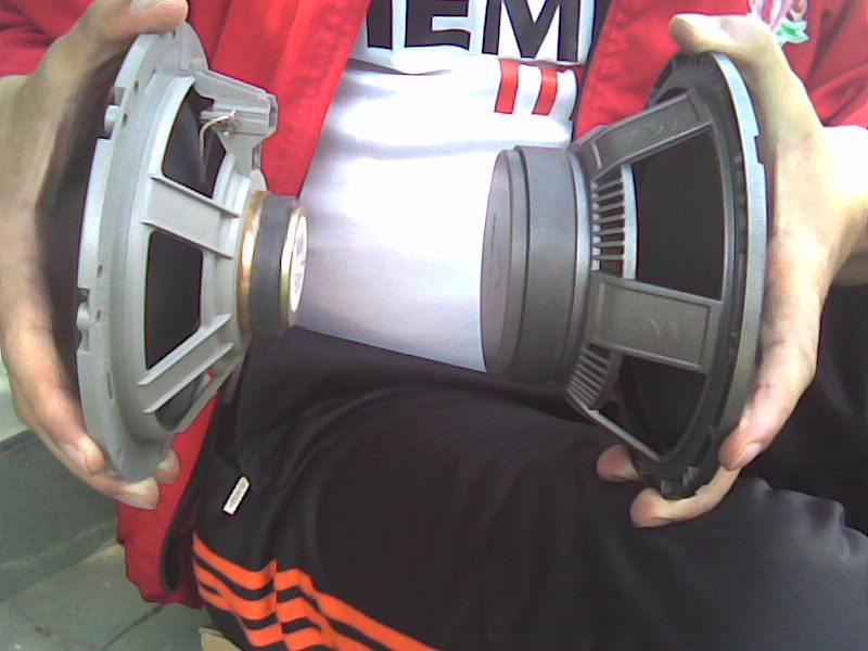

Deja diferenta se simte , chiar daca nu este inca reglat sistemul asa cum trebuie , o voi face dupa ce-mi vine sub-ul. Pana atunci va arat niste comparatii intre boxele originale si boxele FOCAL (cele cu magnetul mai mare) apoi cu ele montate.

Pentru cei care au nelamuriri cu privire la montare , a trebuit inlaturat tot materialul plastic din spatele boxelor originale prin taiere (a durat ceva timp) iar in ceea ce priveste tweeter-ul de asemenea a trebuit sa tai din plasticul ce tinea inainte pe cel original. Toata treaba a fost facuta de o singura persoana ( nu eu ) in 4 ore.

nu-mi prea place cum comunica fata difuzorului cu spatele. daca zici ca, inainte, difuzorul venea intr-o incinta, iar acum fundul incintei nu mai e, sfatul meu e sa refaci cumva incinta. si nu originala, ci toata portiera sa fie ca o incinta. cu alte cuvinte sa inchizi complet toate gaurile din tabla interioara a usii, izoland cat se poate de bine fata difuzorului de spatele lui.

Stai sa explic : in spatele fostei boxe erau niste grilaje vreo 4 la numar ca la aerul conditionat si erau orientate in putin in jos . Fac mentiunea ca nu s-a facut vreun reglaj pana acum la amplificator , o sa-l fac maine , ca azi e plecata persoana , dar astept sa imi vina subwoofer-ul si odata cu el si folia de insonorizare a usilor . Intrebare : cat de mare e diferenta intre dynamite si Hushmat pentru a se justifica 100 lei ?
oricum am observat ca asa cum e azi setat totul inaltele sunt putin suparatoare , basul e putin fad , dar cred ca maine se vor rezolva
Am observat ca la filtrele venite cu boxele se pot face ceva modificari . Nu stiu , intreb si eu de acolo as putea scadea putin frecventele inalte sau se poate face din setarile amplificatorului. Am probat si cu un sub magnat (tub) de 250rms si se auzea clar basul, . Oare ar fi prea mic sub-ul Mac Audio de 180 RMS avand in vedere ca statia in punte scoate tot 180 RMS? Fac mentiunea ca nu dau la maxim sistemul, deci nu l-as forta.

Eu am avut aceeasi problema cu Nissanul meu pe care am montat ieri seara Coustic cs652. Difuzorul original arata ca cel de Peugeot, inaltat, sistemul de prindere in usa este doar in 3 suruburi si distanta pana la geam e mica. Noul difuzor, daca as fi reusit sa il strecor, ar fi ajuns cu 2 cm mai in inauntrul usii decat ar fi trebuit si geamul ar fi lovit in el.
Solutia a fost relativ simpla, am taiat vechiul difuzor (piciorusele acelea care se vad in prima si a doua poza) si mi-a ramas doar cadrul cu sistemul de prindere (folosit pe post de inaltator). Am gaurit acel cadru si am prins noul difuzor de el cu 4 suruburi. Norocul meu a fost ca dif noi au cele patru picioare metalice cu sant pe mijloc si nu a fost nevoie de alte gauri.
