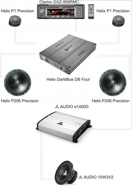

HU-Clarion DXZ958RMC
TW - Helix P1 Precision
Mid-Bass - Helix P 206 Precision
Amplif: Helix DarkBlue Four
Amplif: JL AUDIO E1400D
Sub: JL AUDIO 10W3
Cabluri RCA Stinger
Cabluri audio: Stinger Pro Series Oxygen Free
Traseu 0 awg
Urmeaza poze detaliate cu componentele..

hm..... toate ca toate, da'.... Tu ai ceva bani. Smile Simpatic. Combinatia suna bine, mereu am fost curios sa aud un sistem facut pt sq, insa... poate intr-o zi..

da, astea-s leftovers de la polo-ul lui banu Laughing cu exceptia hu le-a avut pe toate pe masina lui ... nu inteleg de ce ai preferat db4 contra esprit-ului, dar astea-s combinatiile tale. Smile
damn, two eschiu cars, wicked man!

Daca vii la 4tuning Festival o sa ai ocazia sa le asculti pe aman2.

Nu bezz..nu a fost nimic pe masina mea din sistemul de aici. Am avut un amplif similar JL A1400D insa nici una din piese nu a fost pe masina mea.
Espritul inca il am si e la vanzare pe undeva pe aici. Am preferat DB4 pt ca vreau sa fie o masina cu componente relativ ieftine dar care sa incerc sa o fac sa sune cat de cat bine.

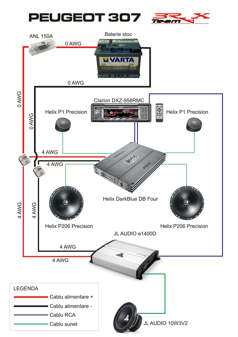

La solicitarile prietenilor a tb sa refac schema..cu detalii legate de alimentare si conectica..
