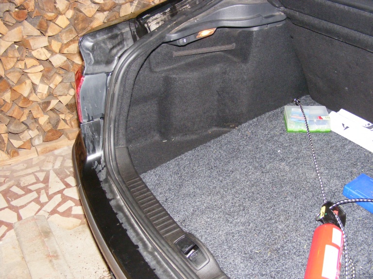

Am deschis acest topic sa dicutam aici problema pe care am putea s-o rezolvam daca intradevar merita.
Am o Laguna 2 facelift si am pastrat HU original.Am schimbat cele 4 difuri si tweetere cu altele,Pioneer TS-Q131C,pe componente.
Am incercat varianta cu amplificarea difurilor astfel:am tras alta masina in paralel pe care era un HU Alpine si o statie 4x60wRMS si am tras la mine doar firele catre difuri.Asadar se exclude HU meu.
Cel care a facut setarile se mira ca statia era la maxim si ca difurile faceau fata.A incercat diverse variante,nu ma pricep,in esenta a spus ca difurile se tin bine si ca nu e cazul sa le amplific.El cu acea statie misca un tub bass JBL habar nu am de cit...oricum,de putere mare.
Acum,va intreb:daca pun un sub Pioneer (sa ramina linie Pioneer) si amplif Pioneeer,ce trebuie sa aleg pentru o completare a spectrului audio?Vreau o prezenta discreta a frecventelor joase,vreau sa mai aud si ce e prin jurul masinii sau sa mai conversez in masina.Nu vreau sa-mi sara numerele sau vopseaua...
Singura cerinta este ca incinta finala sa fie cit mai mica posibil si sa ocupe,pentru volumul calculat,intreaga inaltime a portbagajului.As prefera de asemenea sa folosesc doar o portiune din partile rabatabile ale banchetei,pentru cazul in care voi fi nevoit sa car ceva mai lung.
Am spus in alt topic faptul ca inclin catre 257d2 sau 307d2 si amp 5300t.
Mentionez ca nu ma intereseaza aspecte de genul insonorizare,rigidizare si alte asemenea,schimbare HU,la cit merg eu in masina nu merita investitia si munca depusa.Mai simplu vad sa conectez un sub in sistem si gata.Nu merg la competitii si nu ma intereseaza daca un Crunch sau alte pocnitori suna mai tare,nu ma intereseaza bubuiala.
De asemenea va rog sa-mi spuneti foarte scurt ce parere aveti si despre GZ,gama radioactive vs ce am ales eu,strict la parametri nu la pret.
Nu am un buget dedicat insa asta nu inseamna neaparat ca e nelimitat.
Va atasez un link cu poze din masina mea.Rog sa descarce doar cei care au in intentie sa ma consilieze...

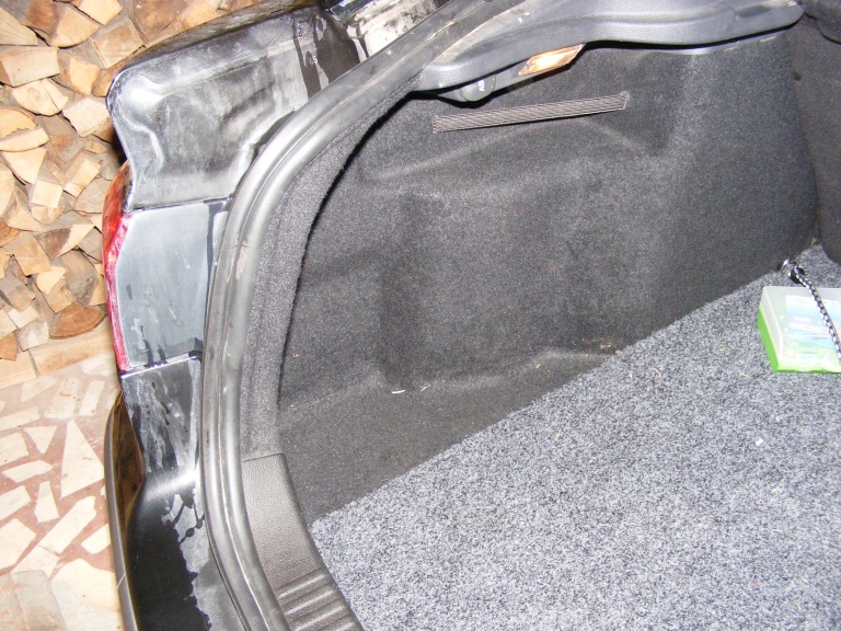

Am explicat ce masina am,am pus vreo 2-3 poze,am spus ca vreau sa merg pe Pioneer (am eu o pata pe creier-asa am si in casa,linie completa Yamaha,stiu ca nu e cea mai buna solutie insa nu ma deranjeaza).
Am ocazia sa iau un 5300T la pret foarte bun (si are si putere suficienta,nu pt volum neaparat) si probabil ca asta va fi.
Acum intrebare:merita sa iau un dif 257d2 pentru ca e mai mic si poate reusesc sa-l pun in portbagaj intr-o incinta custom?
As prefera una facuta in spatiul din stg spate,e o depresiune acolo,daca nu se poate ,atunci o sa fac incinta trapezoidala.

Eu ti-am zis alegerea mea. Daca tot esti prins de Pio, ia 5300t, si da cu banul daca sa alegi 257 sau 307.
307 cere peste 27L in sealed. Si se poate ascunde in partea mica a banchetei foarte usor.

Multumesc,am vazut ca dai raspunsuri pertinente,in cunostiinta de cauza si nu folosesti termeni pe care ii cunosti doar ca sa arati ca stii.
Probabil ca voi folosi un 257 in incinta custom pentru ca necesita o incinta si mai mica,pe dimensiunile dorite functie de spatiul ales:
-fie stinga,in acel spatiu,la fel ca in poza pe care mi-ai trimis-o (posibil masina era un SUV sau crossover)
-fie pe una din portiunile rabatabile a banchetei in asa fel incit sa folosesc intreaga inaltime a portbagajului pt a avea o amprenta cit mai mica pe podea.
Apreciez ca nu ai intrat in detalii inutile si nefolositoare pentru mine.
Cu acest sub si statie,pe linga configuratia actuala,obtin prin reglarile din statie acea completare a spectrului sonor,acele frecvente joase la un nivel discret,cu bassul controlabil din inerfata HU?Asta e tot ce vreau sa stiu.

De cite adaptoare HI-low am nevoie pentru a conecta un amplif 5300T legat in punte pentru a misca un sub 257d2 sau 307d2:de 1 sau 2?
De mentionat ca incinta pentru 307d2 este gata facuta in hipermarket,la 400 lei.
