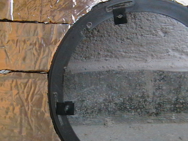

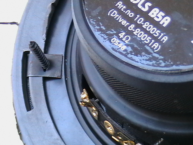

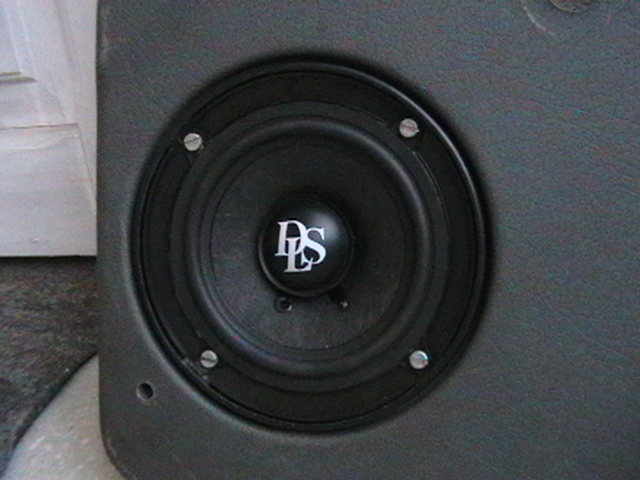

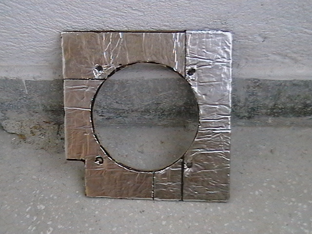

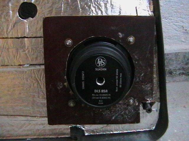

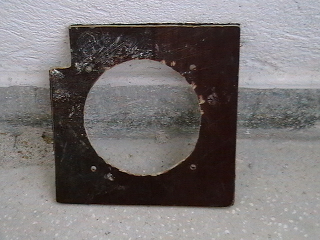

Am reusit sa mai fac ceva imbunatatiri:
- am lipit Aluband si pe tabla usii peste care vine montata fata de plastic, se simte la: calitatea sunetului, greutatea usii a crescut si acum nu mai "troncane" cand o inchid, se inchide cu zgomot mai infundat
- am confectionat un inel din textolit pentru prinderea mai rigida a difuzorului de fata de usa, clemele acelea metalice cu care au venit difuzoarele in pachet nu-mi prezentau incredere si nici nu se potriveau prea bine la gaura din fata de usa.

inel din textolit pentru a inlocui sistemul de prindere cu cleme
 Filesize:  124.46 KB
 Viewed:  276 Time(s)
cealalta parte a inelului din textolit peste care am lipit aluband

e foarte ok ce ai facut tu, dar "etanseizeaza" cumva fata de usa de portiera, astfel incat spatiul din interiorul portierei sa lucreze ca o incinta. e de preferat sa inchizi toate decupajele in tabla interioara a usii, griji pentru accesul blocat la macara si actuator iti vei face doar in momentul in care se va defecta vre-una din ele Very Happy

Multumesc pentru aprecieri asus, asa am si facut, am astupat cu Aluband toate gaurile tehnologice din tabla usii (mai putin cea in care intra magnetul difuzorului) dar.... din pacate Crying or Very sad deja a trebuit sa decupez din ele pentru a avea acces la "greierii" care "canta" prin usa la anumite frecvente sonore. Oricum le voi astupa la loc dupa ce voi aplica Aluband si pe interiorul tablei exterioare a usii si dupa ce voi reusi sa omor toti "greierii" (desi, slabe sperante cu "conservele" astea de usi de la Supernova).
Cum as putea sa etanseizez mai mult fata de usa de portiera, avand in vedere ca deja am lipit pe amandoua Aluband (exceptand astuparea gaurilor din tabla usii, pe care o voi face in curand din nou) ?
Aha, inca ceva. Am observat ca unul din suruburile care prind macaraua intra in contact cu placa de textolit pe care am confectionat-o. Ar putea fi si acesta unul din motivele pentru care apar zgomote nedorite, zdranganeli, ale mecanismelor din interior ?

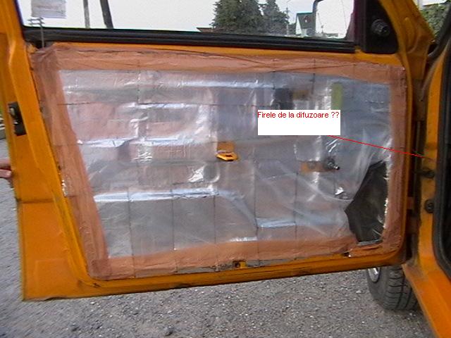

Salut am o nova din 2000 pe care am dotat-o cu lautari Pioneer 2920MP si Coustic Cx693. Instalarea am facut-o personal si nu am intampinat mari probleme: casetofonul l-am pus in locasul de jos de la schimbator in cutia de plastic la care am facut niste modificari, firele le-am tras pe sub mocheta si apoi pe langa praguri iar in spate dif-urile le-am pus pe o placa de mdf care a inlocuit vechiul suport.
Dupa instalare am constatat ca nu imi prea place cum se aude din cauza ca sunetul venea numai din spate motiv pentru care am demarat procesul de tragere a firelor pentru viitoarele sisteme tot de la Coustic, acum incepand problemele. Nu reusesc sa trec prin pragul de la nova mea cu firele orice as face, mentionez ca am deja un fir de la inchiderea centralizata in partea inferioara a stalpului de la usa (mai jos de balama) si incercand sa trec firul prin gaura de la centralizata acesta se urca pe stalp.
Am vazut ca luciank a lucrat la usile din fata si as fi pe deplin indatorat daca ar putea sa-mi cum a reusit sa traga firele prin prag. Am vazut ca a postat o poza cu usa gata terminata si ma intreb oare a dat cu bormasina gaura prin prag in dreptul chederelor pentru ca se vad niste fire pe la jumatatea pragului.
Sunt oare firele de la difuri
 Filesize:  54.41 KB
 Viewed:  340 Time(s)
zambiee99
Data înscrierii: 04/Dec/2007
Mesaje: 9
Locație: Baia Mare
MesajTrimis: Mar Dec 04, 2007 9:46 pm    Titlul subiectului: Răspunde cu citat (quote)
Nu cred ca imaginea este clara. O sa revin cu pozele cu sonorizarea facuta de mine (acuma il modific Laughing )
