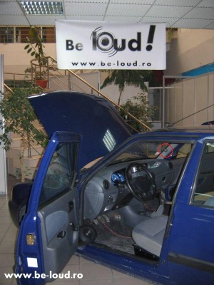

poti sa montezi tweeterele pe stalpii fata (cum sunt pe solenza lui mihai in poza de mai jos)
crossoverele "impart" semnalul, potrivit fiecarei componente, taie toate frecventele peste o anumita frecventa (pentru woofer) si sub o anumita frecventa (pentru tweeter).

Am rasfoit si eu o gramada de topicuri din acest forum, inclusiv cel recomandat de tine, dar tot nu pot sa-mi dau seama cum a reusit Mihai sa "planteze" acele tweeter-e acolo. Cred ca trebuie sa-l rog pe PM sa-mi dea niste detalii...

le-am "plantat" cu ajutorul a 2 suruburi scurte... tweeterele vin cu mai multe perechi de adaptoare pentru instalare si cel folosit avea deja gauri si nu am facut decat sa dau 2 gauri si in plasticul de pe stalp.
Poti sa le pui si jos langa parbriz in colturi, asa le-am avut cam un an puse. In situatia asta le poti lipi cu niste banda dublu adeziva.
