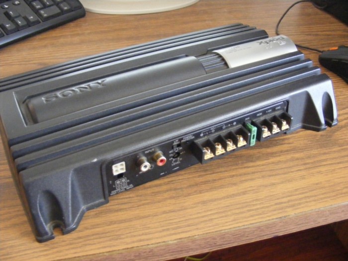

Salutare la toata lumea . am si eu o problema . am un player pioneer deh 1500ubb ( http://www.be-loud.ro/produse/CD_Playere_MP3/Pioneer/DEH-1500UBB/ ) la care am legat un amplificator sony xplod ( http://images4.okr.ro/serve/auctions.v7/2012/aug/28/accc098bf8d72bf38e7285b4391abdc5-6527839-700_700.jpg ). problema e ca daca amplific difuzoarele de pe masina in ele se aud doar joasele . Banuiesc ca aici este vorba de ceva setari ce trebe sa le fac la player , deoarece mai am un player PIONEER deh 2200 la care puneam acelasi amplificator cu aceleasi boxe si se auzea sunetul clar .

Posibil ca iesirea sa fie doar pentru subwoofer,da un search pe google sa vezi ce tip de iesire are playerul

pioneer are meniu ascuns. cand este oprit(stand-by) sau modul demo se tine apasat pe una din taste si se intra in acel meniu. acolo o sa gasesti o setare care se refera la tipul de iesire preferat: subwoofer-caz in care e normal sa fie iesirea filtrata si sa iti dea doar joasele; si modul full- caz in care se pierde controlul pe subwoofer si iesirea functioneaza cu semnal full. cauta manualul player-ului si vezi pe ce buton trebuie sa tii apasat ca sa accesezi acel meniu.

ti-am zis sa citesti manualul ca scrie. ti-am atasat manualul mai jos. la pagina notata cu "7" iti spune cum intri in acel meniu, la pagina "8" iti spune cum faci trecerea dintre sub-w mode si rear mode. succes

Imi cer scuze . m-am uitat peste el dar eu nu gasisem . multumesc foarte frumos . acuma am rezolvat problema
