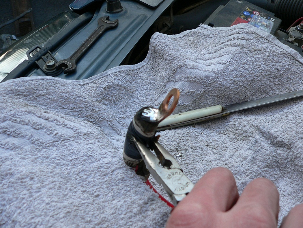

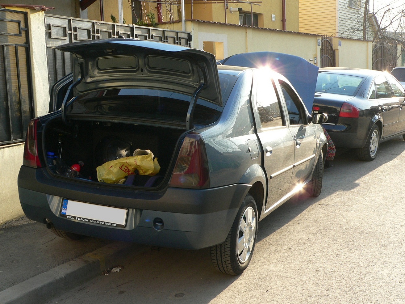

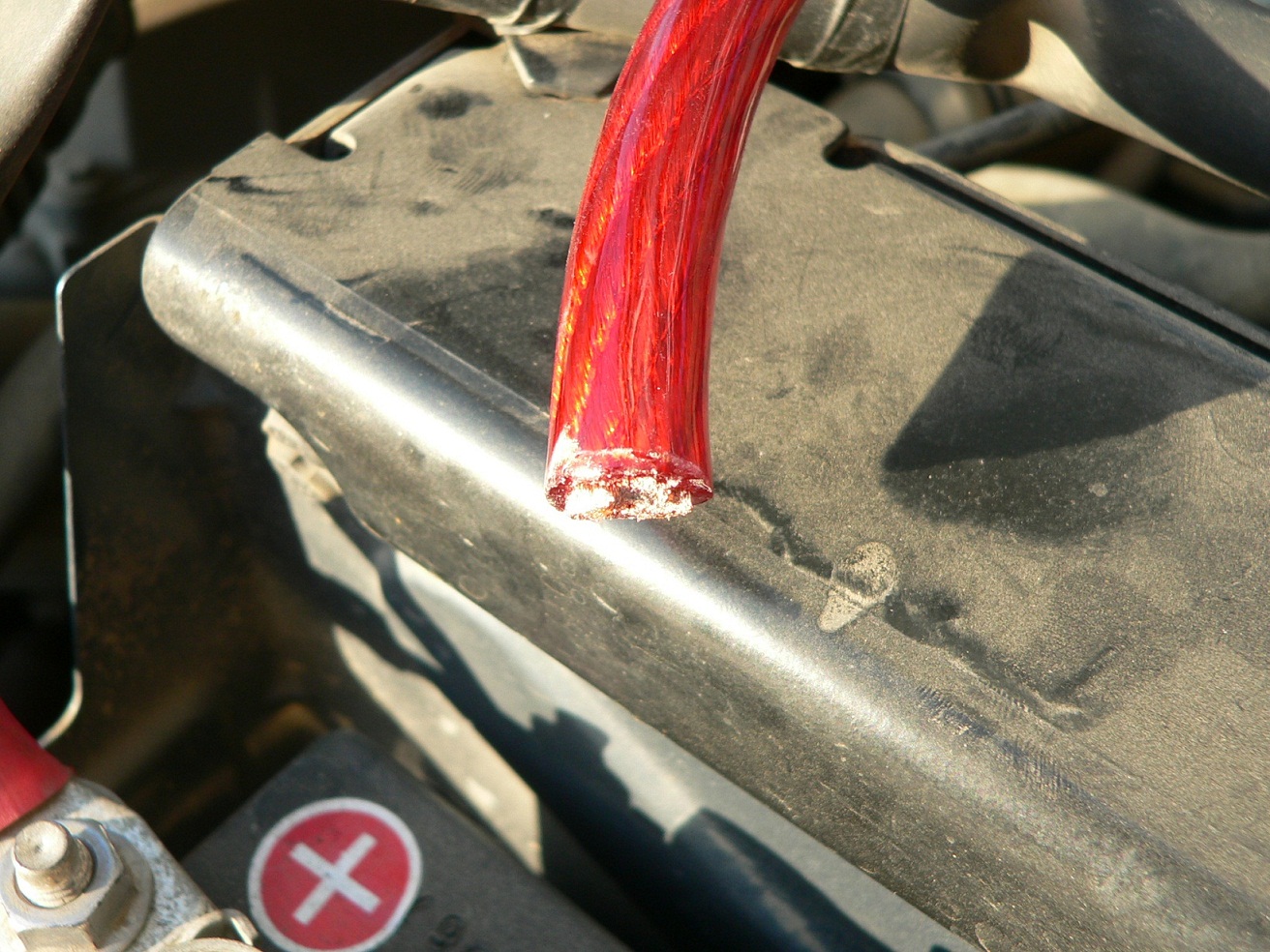

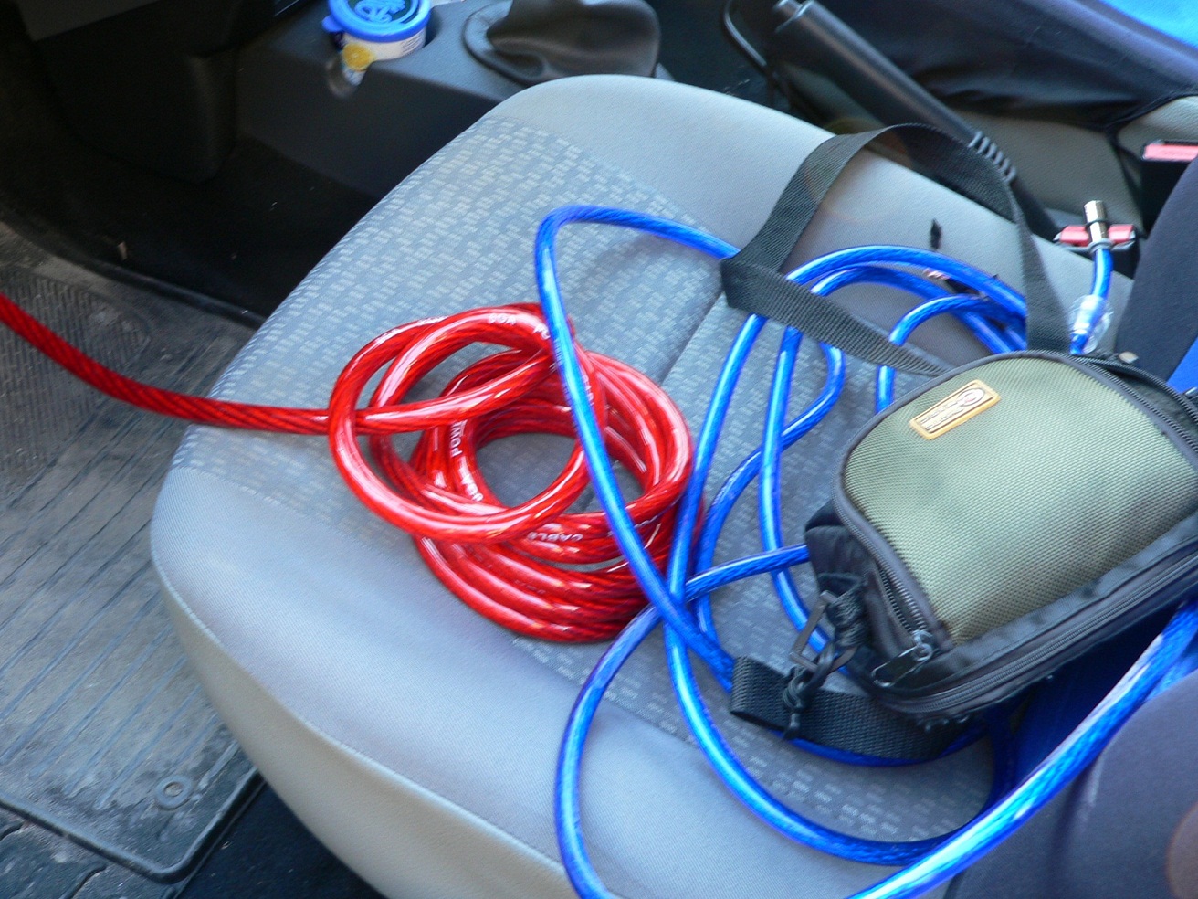

Am reusit azi sa instalez cablurile de 50mm2, conectate cu mufe de cupru, cositorite si tot tacamul ca la carte ca sa fie bine sa nu fie rau. Ca sa fie treaba si mai treaba, am pus si un condensator de 6f, dar... problema cu palpaitul iluminatului n-a disparut.
Din ce ma gandesc eu logic, n-a mai ramas decat o singura componenta care ar pune probleme, si anume bateria, care e un rombat de 70 de amperi. Parca n-as schimba bateria acum, am alte prioritati... dar totusi, bateria sa fie problema?
