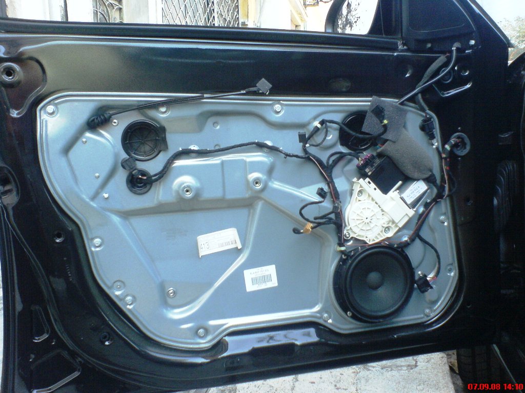

Sunt niste usi de seat cordoba si nu sunt sigur daca are rost sa demontez toata fata usii metalica pentru a face o insonorizare sau tinand cont ca nu au gauri se accepta cat de cat?

am reusit sa atasez poza pentru cei care nu stiu cum arata.Help

tabla goala mereu va zbarnai, ca nu-i armura de tanc...
deci ar trebui desfacuta fata, ca sa insonorizezi tabla exterioara, apoi treci la fata interioara. e bine ca n-ai gauri, astora de la VAG nu le plac usile svaitzer Laughing .
de ce vrei sa inconorizezi? amplifici difuzoarele?
